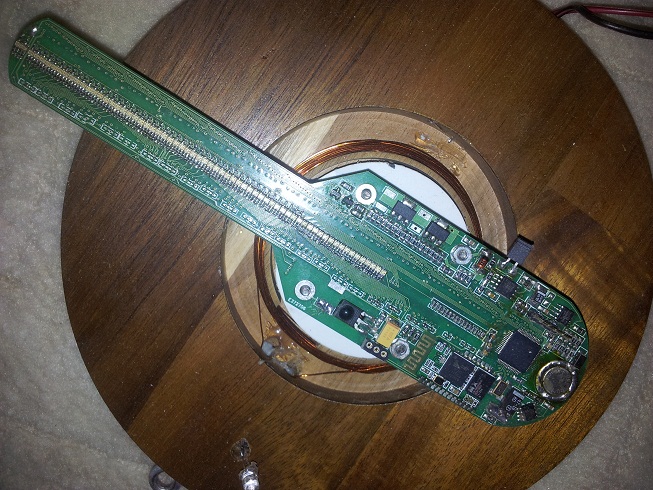

(#) KKobra válasza sastas01 hozzászólására (») Jún 4, 2012 /
Nem olyan régen "járt" erre Kly Elég messzire jutott az órájával. Az komoly kihívás lenne megépíteni amatőr körülmények között
(#) Hp41C válasza KKobra hozzászólására (») Jún 4, 2012 /
Kihívásnak kihívás: 4 rétegű, 5-6 mil -es vezetékezésű panel egy kis vagyonért... Háromszor akkora teljesítményű tápellátás kell neki. Az egyszínű dsPIC30F6015 rotor 2 - 2.5A -t vesz fel 5V -on. A PIC32F -es GRB rotor háromszor ennyit, igaz 3.3V -on. Akkor érdemes belekezdeni, ha a 15 - 20W átmegy a forgó transzformátoron...
(#) KKobra válasza Hp41C hozzászólására (») Jún 4, 2012 /
15-20W!! az már szép teljesítmény Kly mivel vitte át ?
Csúszó gyűrűvel? A panel az már megint más tészta othon a nyomtatásos technikával nem megoldható Ennek nem fogok nekilátni
(#) kly válasza KKobra hozzászólására (») Jún 5, 2012 / 1
szia
Nem csúszógyűrű,sima wireless power megoldás viszi át a teljesítményt.
Egyébként a projekt nem rekedt meg , KÉSZ van. Tökéletesen működik a hardware, software még béta de mindent tud amit a V1 tudott sőt még többet is.
Igazából már nem nagyon érzem benne a kihívást de azért ha majd újra lesz műhelyem előveszem és publikálni fogom.
volt szó még az árakról is lentebb. Szóval az RGB verzió nem drágább mint a V1 sőt talán még olcsóbb is annak ellenére hogy a nyák valóban 10000.- körül van de a többi alkatrész szinte ingyen van.Nem kell hozzá drága LED driver csak 60Ft-os tároló pár darab. A PIC is sokkal olcsóbb hozzá. A bluetooth modul ami még tétel benne de azt meg nem kötelező rátenni.
Bővebben: VIDEOK
(#) kly válasza Hp41C hozzászólására (») Jún 5, 2012 /
Kicsit kellett csak módosítani a wireless powert és simán tudta ami kell. A rezonancia freki értéke a titok nyitja.....
(#) KKobra válasza kly hozzászólására (») Jún 6, 2012 /
Hozzávetőleg mennyibe jönne ki ma árakkal számolva a teljes óra megépítése? Neked mennyi munkaórád fekszik benne? Szerintem lenne aki utánaépítené! Fantasztikus amit csináltál
(#) sastas01 válasza kly hozzászólására (») Jún 6, 2012 /
Tároló IC alatt shift registereket értessz?
A nyák hozzávetőleges méreteit meg tudod mondani?
A bluethooth modulról tudsz valami konkrét dolgot adni.
Azért kérdezem, mert én általában e-bay ről vásárolok, csak mire megjön hát...
Illetve RGB-ledből 5050 -es megfelelő(ilyet már vettem) vagy valami apróbb van benne?
(#) kly válasza sastas01 hozzászólására (») Jún 6, 2012 /
LED meghajtás
Nyákméretek
bluetooth
LED
LED méretét kapásból nem tudom de 1,5mmx1,5mm es
szerintem cirka 18-25 ezer lehet a komplett óra. Attól függ mit hol veszel. EBAY rulez
Hogy mennyi munkaóra? tervezés és programozás rengeteg(hónapok).Maga az építés max 8-10 óra de így utólag már a fene sem emlékszik rá.
A bluetooth azért kell mert sokkal egyszerűbb vele az élet ,.pl fejlesztéskor nem kell lekapcsolni az órát csak simán menet közben rátöltöm az új verziót,ez nagyon király features de későbbiekben is nagy hasznát lehet venni pl DCF időszinkronhoz, szövegek,videok online felöltése. Képzeld elhogy csinálsz egy képet a mobiloddal aztán rácsatlakozol bluetoothon az órára és feltöltödráa képet, azért ez mekkora nem? vagy faliujságként használod a rotort....
(#) kly válasza kly hozzászólására (») Jún 6, 2012 /
Most néztem hogy nem is volt feltöltött képem az óráról.
pótoltam
