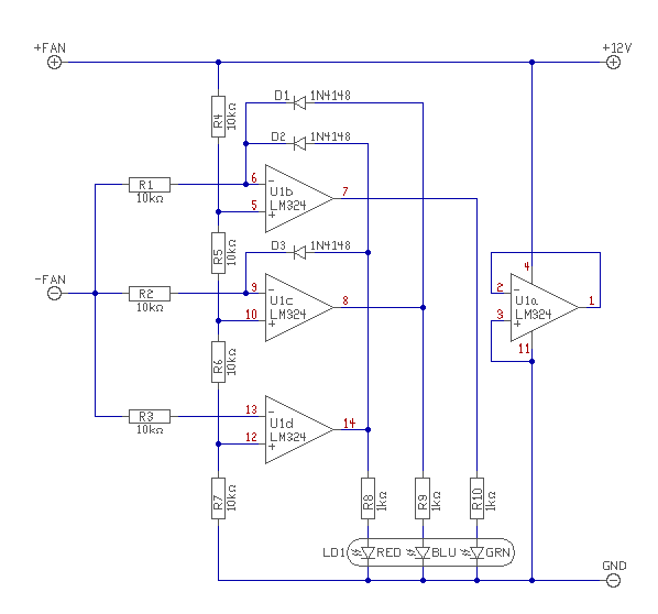

Meg szeretném építeni alkotó-proli007 féle ntc-fan4 v1.1-et. Viszont a 10 led helyett egy RGB ledet szeretnék használni. A led közös katódú. Mi a legegyszerűbb megoldás? Én arra gondoltam, hogy Dot módra állítanám az LM3913-et, és a kimenetekkel tranziszorokat kapcsolgatnék, amik a megfelelő ellenállással mennének a led bemeneteire. Ez működhet? Van valakinek jobb életképes ötlete, esetleg rajza? Előre is köszönöm.
Ha DOT módra állítod az ICt, akkor már is ugrott a ventilátor vezérlése. A 10db Led-en átfolyó áramnak jelentős szerepe van a ventilátor vezérlőfeszültségének előállításában. (Szerintem nem olvastad el amit leírtam. Tedd meg!) üdv! proli007
Köszönöm a választ!
Átsiklottam ezen a fontos információn, kevertem az ntc-fan6-tal. Ha megépítem az ntc-fan6 kapcsolást, és a ventilátorra jutó feszültséget kijelzem az oldalon található pc_ventillator_visszajelzo-vel, ami dot módban vezérelné az RGB ledet működőképes lenne? Lehet ennek a 2 áramkörnek közös tápja?
Kissé kínlódásnak tűnik a dolog. A ventik egyik fele a +12V-on van, a kijelződ, meg a GND-hez képest mér. Inkább készítsd el ezt az áramkört a Led-ed számára. üdv! proli007
Köszönöm a segítséget.
Ha jól látom, akkor a kapcsolásnál 3 "fokozat" van. Viszont én szeretnék több lépcsőt érzékelni . RGB ledből, már van közös anódos és közös katódos is nálam.

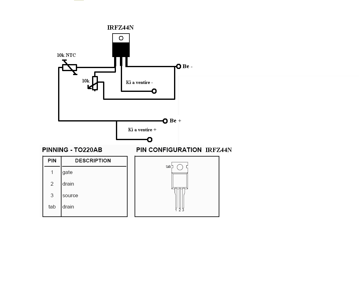

Üdv! Most csináltam egy erősítőt és a hűtésére szeretnék csinálni, elővigyázatosságból egy PC ventit. (12v DC) Kéne egy olyan kapcsolás amivel be tudom állítani azt az értéket ahol be kapcsoljon, és ahol ki kapcsoljon, de úgy hogy ne max-on pörögjön! Hanem minél melegebb annál jobban pörögjön, és ha vissza hűl a be állított értékre akkor meg teljesen le álljon. Előre is köszi
Hello! Ez nem felel meg? üdv! proli007
