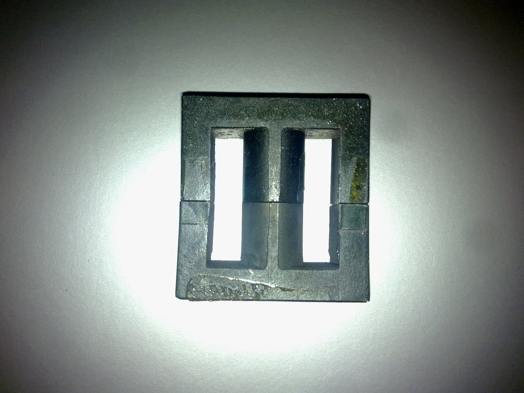

ezen volt drot ez ha jol értelmeztem akkor trafo volt nem volt már sok drot rajta meg szétvolt szakadva is rajta de én szedtem le és ez volt alatta ez nem toroid vasmag ?
A csévét is csiszold meg hogy össze feküdjön
Megpödörtem a trafot ! És meg reszeltem a cséve testet is hogy üljön össze és megtekertem 2x30 szál 0.4 es huzallal 2x3-3 tekerés ! Na de hogy kelll kiszámolnom a teljesitményét nem tudod ?

Sziasztok valaki segicsen nekem abban hogy mit tudnák kihozni ezekből a magokbol ijent sikerült rendelnem !!!
Ha a teljesítményre vagy kíváncsi, akkor saccra a kisebbikből 2-300W-ot, a nagyobbikból 4-500W-ot. Ez persze függ a mag anyagától, és attól hogy mennyi huzalt tudsz belepréselni.

A 3E25 az Ferroxcube anyag. Nagyjából ugyan az mint a TDK H5C2 anyag. Nálam annyira melegedett, hogy elvetettem a használatát ilyen célra.
Erről az anyagról előzetesen annyit találtam a neten, hogy fojtókhoz ajánlják! 230-nál EMI filternek pl. A mérés is igazolja. Az enyém 1.28cm2-s és 571,65 volt az Al -je. Kb 130°C-nál veszíti el a permeabilitását, ami amúgy is nagyon magas!!! 10000 !!! tehát ha ebből trafót akarunk, akkor nem szabad kihajtani. Azaz kicsi indukciót lehet meg engedni. Sőt nem is csinálnék belőle impulzustrafót. Nem lehet rendesen gerjeszteni. 2X5 menettel próbáltam. 53KHz-en. 37°C-ra melegedett, 13V-nál 210mA folyt bele. Ez sok. B=0,12T Ha melegítem, akkor ez is többet kezd enni. Szekunder nem is volt. A freki se valami nagy.(53KHz. Nem?) Próbálgasd. Hátha kisül valami belőle.

Én is már teszteltem 2x5 tekerés 2x10szál 0.6-os huzalbol 31-32-re melegedet
és 320mA-evett 60KHz-en az meg szerintem nem rosz vagy igen ?
