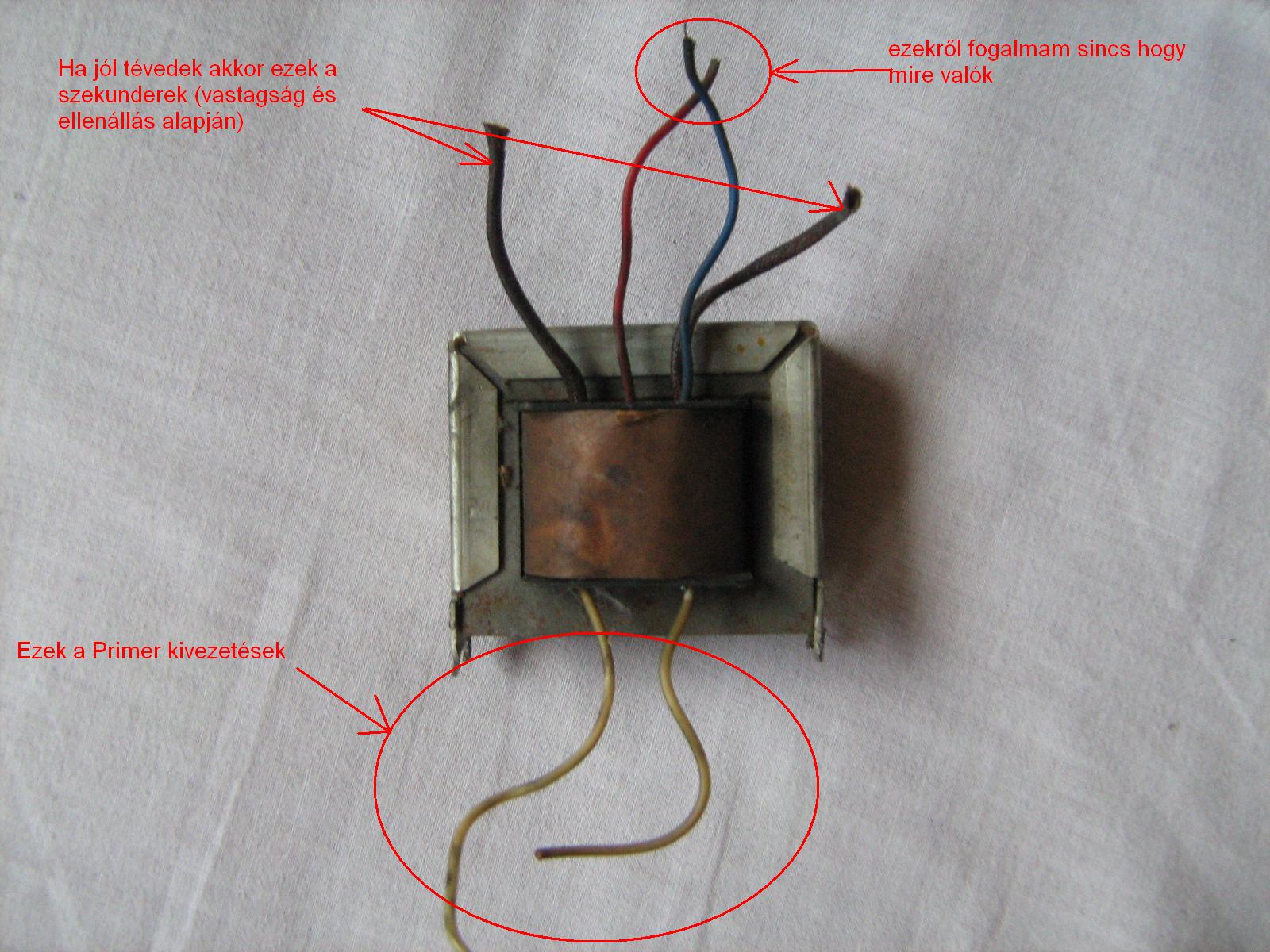

sziasztok!
egy régi széteső csöves rádióból bontottam alkatrészeket a müszi féle csöves erősítő megépítéséhez!
hozzá jutottam egy ecl86-os csőhöz amiről már korábban kérdezősködtem és két trafóhoz, egy kimenőhöz és egy táp trafóhoz! a táp trafót sikerült kimérnem hogy mi hová menjen de nem értek a kimenőkhöz és nem tudom melyik kivezetése mi, vagyis kettővel vagyok bajban! csatolok róla képet amin rajta van minden amit tudok róla és amit nem. ha jól sejtem valamilyen tesla rádió lehetett de annyira rossz állapotban volt a külseje hogy majdnem felismerhetetlen volt

(#) Müszi válasza Istike88 hozzászólására (») Szept 16, 2007
Az még plusz 2 primer kivezetés, mert a primer 2 rétegbe van feltekercselve, ahogy nálami is.
Ha az allájról és a tetejéről készítesz kép, akkor biztosra megmondom, hogy hogy kell összetekerni őket.
(#) Istike88 válasza Müszi hozzászólására (») Szept 16, 2007
igazából nem értek hozzá de nem hiszem hogy az is primer kivezetés volna mivel más és más az ohmikus ellenállásuk.... amire azt írtam h primer az kb 142 ohm amiről meg fogalmamsincs annak 300 ohm kb... meg ezek a kivezetések ha jól emlékszem egy kondin kereszül összevoltak kötve és valahova csatlakoztak de hogy hová azt nem tom.... ha jól rémlik akkor az egyik az egészet egyben tartó fém kasztnihoz ment ami a föld volt sejtéseim szerint.....

(#) MaSTeRFoXX válasza Istike88 hozzászólására (») Szept 17, 2007
Az a plusz 2 kivezetés az 2 dolog lehetett: Fülhallgató kimenet (De ez inkább TV-kben volt elterjedt), vagy negatív visszacsatolás az erősítőnek(a torzítás csökken...), gyakorlatilag szabadon lehet hagyni, de inkább köss rá egy pár száz ohmos ellenállás,nehogy átüssön a tekercs (csöves erősítőkben is használták ezt a védelmet)

(#) Mate78 hozzászólása Szept 17, 2007
A 300 Ohm-ot sokallom fejhallgató kimenetnek.Akkor inkább azt gondolnám hogy a két tekercs,a 300 Ohmos és a 142 Ohmos sorba volt kötve,és a közös pont egy ultralineár kivezetésként szolgálhatott.Én úgy kötném be először hogy a két tekercset sorbakötném.Az én ECL86-hoz való kimenőm primerének is 500 Ohm körül van az egyenáramú ellenállása.

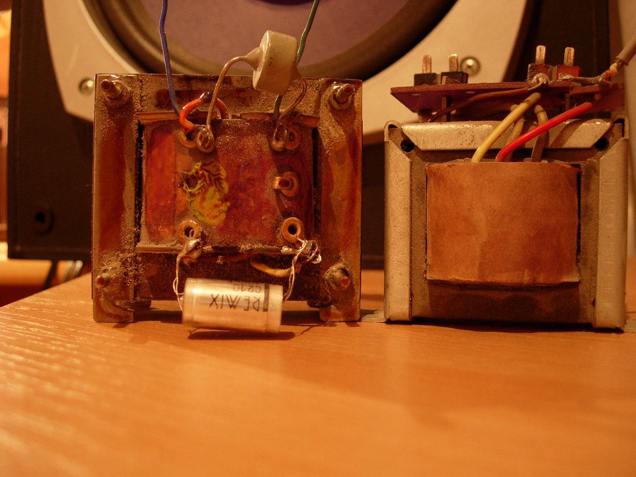

Csőben még új vagyok, de már olvasgatom azért a szakirodalmat. Valószínűleg a Müszi-féle PCL86-os erősítőt rakom össze kezdésnek. Tehát lenne is egyből 2 kérdésem: 1.: PCL85 és 86-os között bekötésen kívül van vmi különbség, amit figyelembe kell(ene) vennem?
2.: Van 2db régi Orion Tv-ből kibontott trafóm, és nem igazán tudom beazonosítani őket, ui. évekkel ezelőtt bontottam őket, és persze nem írtam fel h melyik kivezetés hova ment...
Csatoltam róluk képet, gondolom a bal oldali csinálja az anódfeszt /amúgy mi az a szürke "izé" a 2 felső kivezetés között?/ , a jobb oldali meg gondolom a kimenő, csak nem tudok mit kezdeni a 6db kivezetésésvel... Esetleg mérjek közöttük ellenállást, az bizti segít vmit, nem?
remélem nem kérdeztem túl sok hülyeséget

(#) MaSTeRFoXX válasza hozzászólására (») Szept 19, 2007
A baloldali trafó a képkimenő trafó, gyakorlatilag a függőleges eltérítés kimenőtrafója. Anódfeszt a csöves TV-kben a hálózati feszültség közvetlen egyenirányításával nyerték(ezért veszélyes hozzányúlni a fémvázhoz bekapcsolt állapot mellett)
A jobboldali az valóban a PCL86-os cső kimenőtrafója. A legnagyobb ellenállású tekercs az anódra menő tekercs. A legvastagabb huzalú a szekunderé, a maradék szekunder meg a fülhallgatóé volt (galvanikus leválasztás miatt...)
PCL85-öt nem tudom hogyan szól audio alkalmazásokban. A szürke izé az meg egy varisztor, növekvő feszültség hatására csökkent az ellenállása (túlfeszültség korlátozás)
