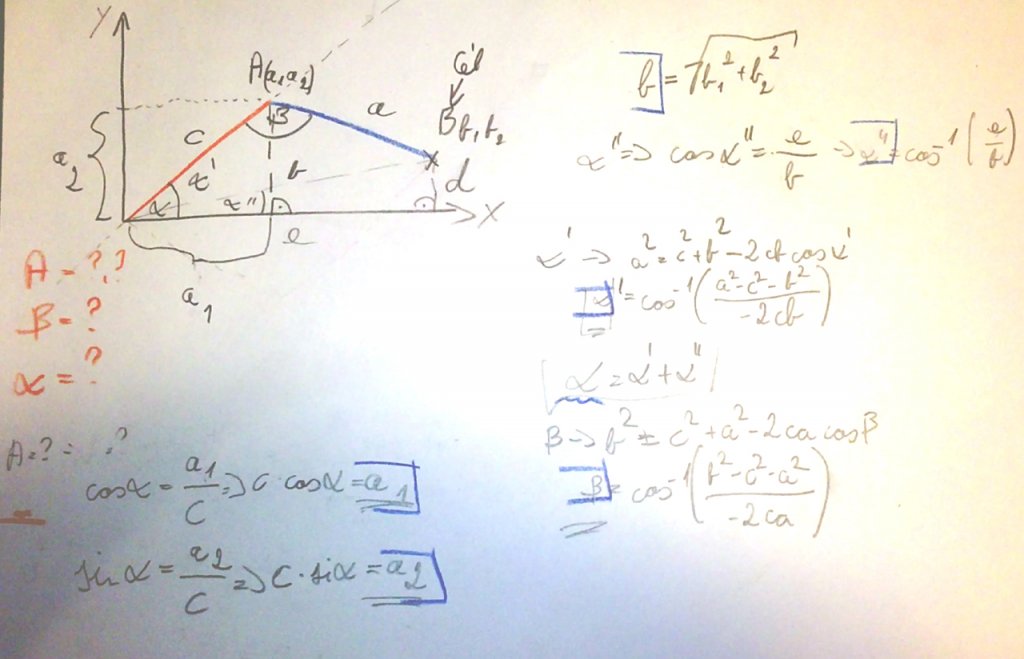

(#) mzozo95 válasza Zozi85 hozzászólására (») Júl 4, 2012 /
Még tanulok, jövőre végzek(gimiben). Gyakorlatilag idén fejeztük be a koordináta geometriát. Az inverz kinematikát nem tanultuk, de elvileg nem is fogjuk( csak majd egyetemen, vagy egyénileg előtte)
Tényleg túlbonyolítottam, sokkal egyszerűbb trigonometriát, cosinus tételt és pitagorasz tételt alkalmazva.
Mellékeltem a számításokat, megvan alfa + béta, és kiszámoltam a1, a2-t, mert z kell majd a PC-s ábrázoláshoz.
Megtennéd, hogy megnézed helyes-e?
(#) mzozo95 válasza mzozo95 hozzászólására (») Júl 4, 2012 /
Most veszem észre, így a másik lehetőség kimarad( ha pl "lent" lenne az A pont... áttanulmányozom a programodat tüzetesebben, kíváncsi vagyok ezt hogy oldottad meg)
Bár ez gyakorlatban egyenlőre nem lesz fontos, mivel az A pontnak mindig felül kell lennie( nem mehet bele az asztalba :wow1: )
Meg is van, a másik eset, ahol alfa nem alfa"+alfa' hanem alfa"-alfa'...

(#) Zozi85 válasza mzozo95 hozzászólására (») Júl 5, 2012 /
Érdekes, hogy csak lefele van ilyen hiba, nekem elsőre előjelgondnak tűnik mivel rosz irányba indul el a kar.
(#) mzozo95 válasza Zozi85 hozzászólására (») Júl 24, 2012 /
Számítási gond megoldva(szoftver mellékelve), sajnos mostanában kicsit lemaradtam a fejlesztéssel, nemsokára meglesz a 8. verziója az elektronikának, amiben már az általad javasolt dolgok is benn lesznek(nem csak bizonyos fix pozíciókba ugorhatnak a szervók bizonyos sebességgel, hanem konkrét koordináták is megadhatóak majd.)
