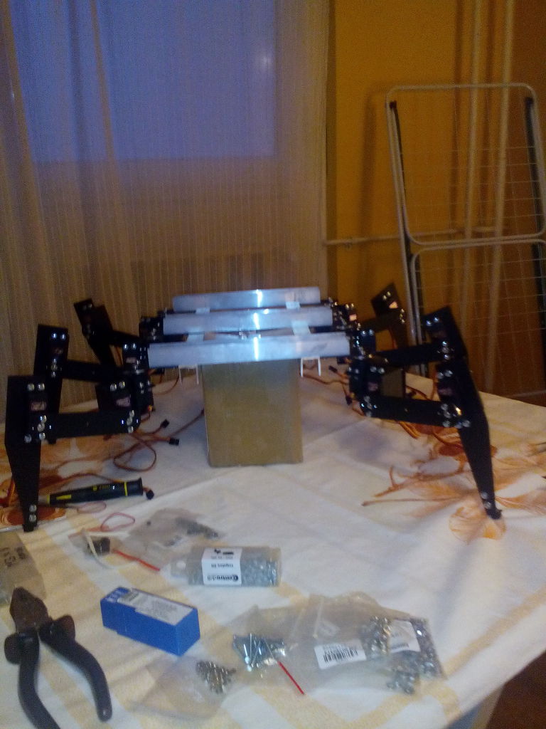

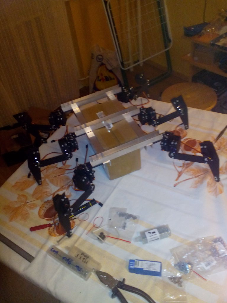

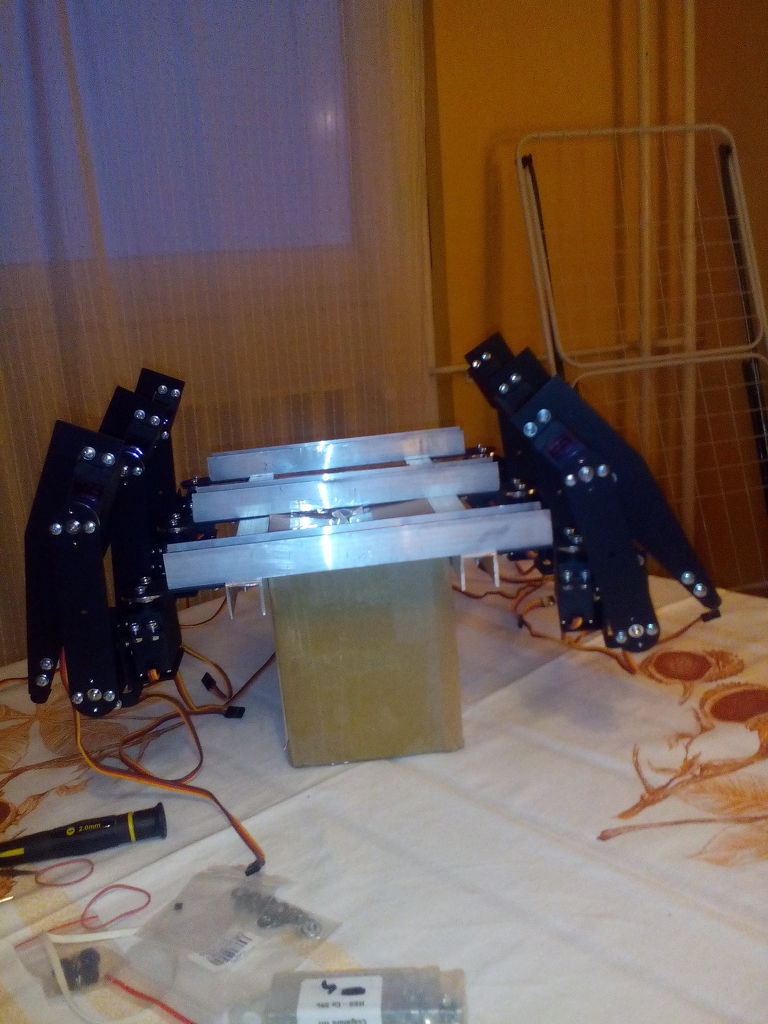

Ma elkészült a mechanika nagy része, majd lesz hasa is a robotnak, amint megjöttek a csapágyak e-bay-ről. Remélem holnap, vagy holnap után sikerül a software-t is megírnom. A saját építésű váznak az volt a célja, hogy olcsóbban kijöjjek, mintha e-bay-ről rendeltem volna... Hát nem sokkal vagyok az e-bay-es ár alatt. Tanulságos volt az építés az biztos.
