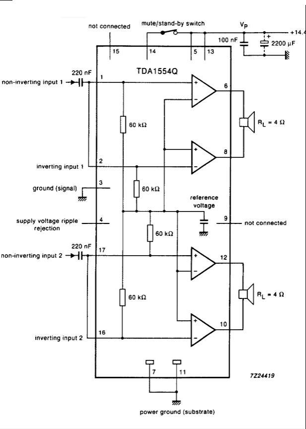

Lenne egy kérdésem. Most 7végén végre megjönnek az alkatrészek a TDA1554Q -s végfokhoz, és vasárnap már össze is szerelem. A gondom az, lehet, h "hülye kérdés" Szabi83 (rem jól emléxem) felrakott nekem egy egyszerűsített rajzot, és ott elakadtam, h a jobb bal bemenetre, h is kell egész pontosan bekötni a "bemenetet" ugyanis "össze" van húzva az IC két két lába. Ezidáig OK, csak ott vana gond, h a benenő jel negatívját hova kell kötni??
Mellékelem az eredetit és az egyszerűsített verziót is. Előre köszönöm a segítségeteket
(#) szabi83 válasza fihu hozzászólására (») Szept 27, 2007 /
„a benenő jel negatívját hova kell kötni??”
GND-re.
üdv
(#) fihu válasza szabi83 hozzászólására (») Szept 27, 2007 /
thx!
a táp gnd-re??
igen, mivel más nincs feltüntetve a rajzodon.
