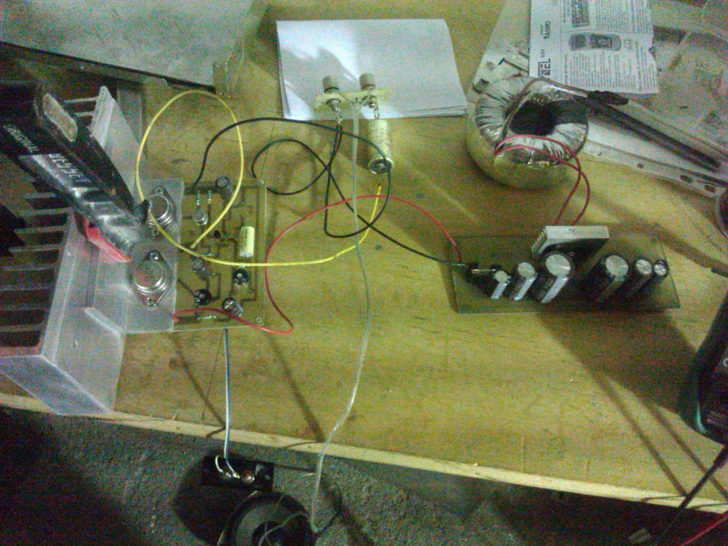

(#) WaRL0 válasza Orbán József hozzászólására (») Aug 14, 2012 /
En mindent jónak láttam, persze ez nem azt jelenti, hogy így is van. A kapcsolásban szereplő tranyótól én eltértem és bc141-et és 2N3906-ot használtam. Nincs a bemeneten potenciométer, és nem is volt túlvezérelve. Csatoltam egy képet is, igaz nem sokat látni rajta.
(#) Orbán József válasza WaRL0 hozzászólására (») Aug 14, 2012 /
Egy egyéb észrevétel: A negatív nem a hangszóró kimenetről megy az erősítő panelra nálam.
Súlyos hiba, szerintem.
Nem gondolom, hogy ez okozná a hibát. De végleges állapotban a puffertől fogja kapni a földet.
Persze, hogy nem, csak randa így szemre.
Valami nagyon elnézett állapotban lehet, nézd végig a félvezetők polaritását, sosem lehetünk elég gyakorlottak egy ilyen hibához.
Csinálj közelképeket, nyák oldalról is, hátha...
(#) keszeg01 válasza WaRL0 hozzászólására (») Aug 14, 2012 /
A bc 212 és a 2n3906-nak ha jól nézem nem egyforma a bekötése ezt nézd meg!
Én az egyik panelt véletlenül fordítva kötöttem be és még azt is kibírta.
(#) CIROKL válasza keszeg01 hozzászólására (») Aug 14, 2012 /
BC212
2N3906
Ez a rossz mert a panelben pont fordítva van a tranzisztor betéve neki .
(#) CIROKL válasza WaRL0 hozzászólására (») Aug 14, 2012 /
A táp GND és a bemenet GND az egy vezetősávra megy ha jól látom ?
(#) WaRL0 válasza CIROKL hozzászólására (») Aug 14, 2012 /
Amit én néztem datasheet-et azon egyformán voltak jelölve a lábak. De most jobban utánna néztem és találtam olyan gyártókat is akik pont fordítva jelölték. Megfogtam és megfordítottam a 2N3906-os tranyót. Szépen tudtam állítani a féltápot, be is lőttem 16V-ra aztán adtam neki jelet. Itt kezdtem csodálkozni, hogy egy mukkot se ad ki. Ha tapizom a panelt szépen elkezd búgni, csörögni, zörögni. Na most hova továb ?
Igen a táp GND és a bemenet GND egy vezetősávra megy.
Ja és előbb kifelejtettem, hogy nem csak egy darab 2N3906-os tranyóval próbáltam.
Összes félvezető ellenőrzés , esetleg csere amennyiben találsz rosszat.
Ja a féltáp az rendben azt irod , a nyugalmi áram is rendben ?
A BC141-en kívül minden tranyót cseréltem már.
Igen a nyugalmi is rendeben van most pl 0.8A.
Megyek gyors kicserélem a BC141-et aztán, ha nem ott van a gond, akkor elteszem holnapra a szerelgetést
Akkor nagy valószínűséggel az erősítőd az működőképes , ellenőrizd a bemenetre menő vezetéket , jelet / meglétét / .
Bemenetnél volt a hiba. Sokat forgattam, mozgattam a panelt és az egyik vezeték leszakadt. Most áttmértem újból. Nyugalmit 0.4-0.8A között tudom állíttani. Majd holnap visszateszem a 1k helyett a 150R-es ellenálást aztán belövöm pontossan.
Köszönöm szépen a segítséget.
Holnap jelentkezem.

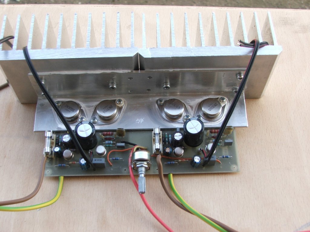

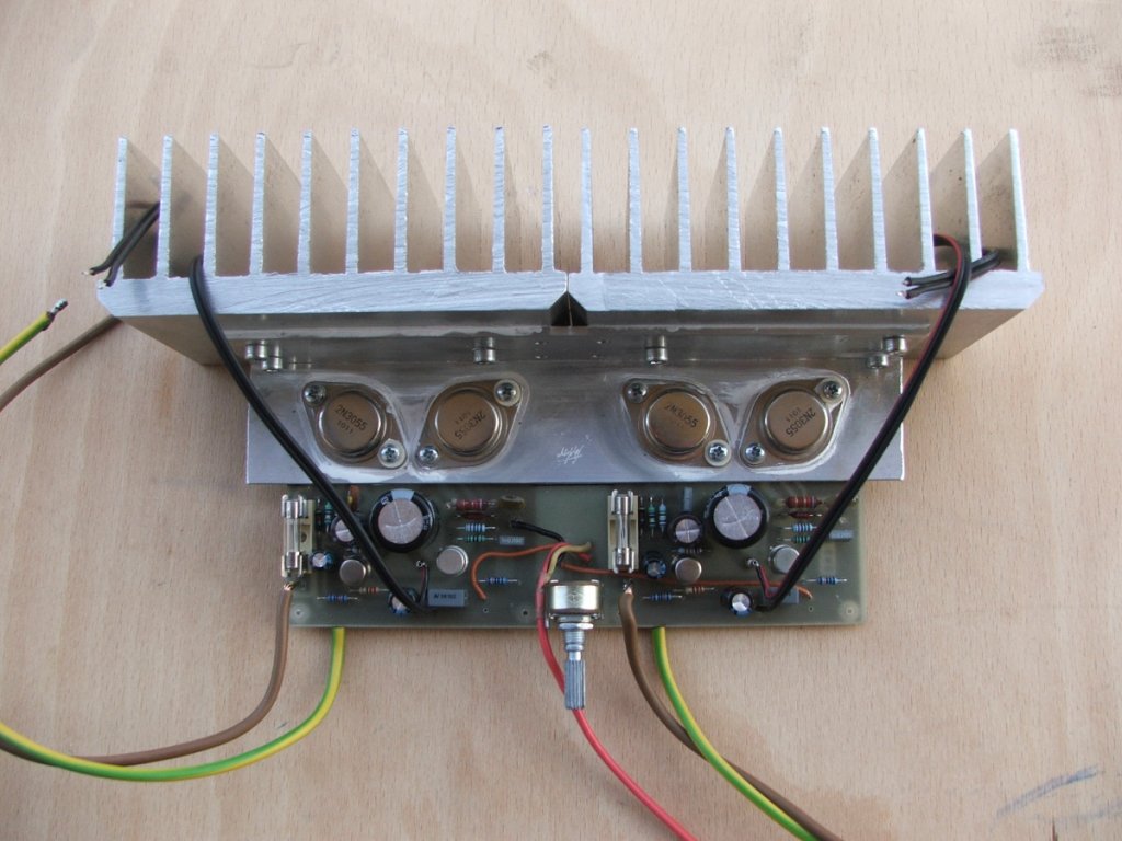

(#) Zsinor hozzászólása Aug 18, 2012 / 2
Szóval elkészült a saját JLH-m. teljesen saját panellel lecsó (értsd=óccó) CDIL 2N3055-ökkel. CSAK normálisan össze lett válogatva minden. Szóval... műxik tisztességgel, műszeresen mérve is gusztusos az átvitele, és összehallgatva a cimborám Dénes Péter féle csövesével...hát azt mondta cimborám, hogy hagyjam ott neki... ennyi. Semmi trükk, semmi faxni, annyi volt, hogy egy OPA2134-es előfokot kapott, hogy rendes meghajtása legyen oszt jónapot. Itt a dobozolás előtti képei láthatóak.
...vélemények?

(#) keszeg01 válasza Zsinor hozzászólására (») Aug 18, 2012 /
Jó estét.
Tisztelt Zsinor ezt a panelt ami a képen van te csináltad ?
(#) Zsinor válasza keszeg01 hozzászólására (») Aug 19, 2012 /
Természetesen, SAJÁT tervezés, vasalás és maratás. Bár azóta kissé átdolgoztam és több helyet hagytam a biztik körül, mert kicsit zanzás lett. Ebből van "kereskedelmi minőségű" panelom is, mert azóta pár havernak kellett építenem ilyet.

(#) keszeg01 válasza Zsinor hozzászólására (») Aug 20, 2012 /
Jó napot.
Az összeválogatás mit takar minden alkatrész vagy csak a félvezetők ?
Az élőfok erősít vagy csak illeszt mert én elég érzékenynek találom CD-hez.
Én csak a félvezetőket válogattam pozíció szinten és a két panel között is minél egyformább legyen, az ellenállások 1%-ak, a kondikat nem válogattam.

(#) Zsinor válasza keszeg01 hozzászólására (») Aug 20, 2012 /
Az összeválogatás: 1%-os ellenállatok, de azok is oldalanként/azonos pozícióban/ egyforma értékűek.
Tranyók szintén, kondik szintén, egy tizedes pontossággal lettek berakva. ezek után nagyot bukni eléggé macerás.
