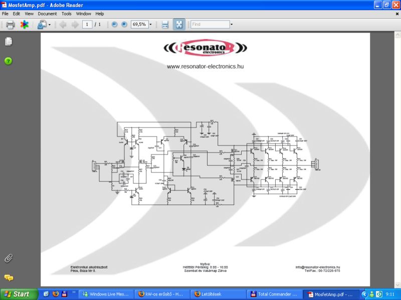

Ez a MOSFET erősítő 8 ohm on kb mennyi teljesítmény tud leadni? Üdv.: Márkifiu
Ebben az erősítőben nincs zárlatvédelem, viszont vannak benne beszerezhetetlen alkatrészek, és 1 kW-ot még zeneiben sem tud +/-52 V táppal. Inkább 450 W a reális (többek közt ezért nem szállt még el ilyen kevés végtranyóval). Vagy hidalva gondoltad?
A most kapható 2SA1302/2SC3281 99 %-a hamis, nagyon hamar elszáll. Helyette a 2SA1943/2SC5200-ból beszerezhető (néhol) eredeti is, de a legjobb választás az MJL21195/6.

Hali 8 ohm-on 500W-ot tud..
Heló:
Zárlatvédelem azért nincs mert egy végfokhoz alapbol nem tartozik hozzá , csak kiegéyzítésként használják,és ez egy teljesen leegyszerűsíteett konstrukció,a legszükségesebb elemekkel. Szerinted melyik alkatrész a "beszerezhetetlen"?(lehet h. más alkatrészboltot kéne keresned) Nem hidalva gondoltam hanem 2ohm os terhelés mellett.Szerintem a végtranyókkal semmi gond,és olyan nincs h. "hamar elszáll" mert egyik gyártó sem engedheti meg magának hogy hibás, vagy a gyári paramétereket nem teljesítő alkatrészt árusítson!

Hamis tranyok SOA-jat tekintve azt mondom 200W / 4 Ohm
Ha eredeti tranyot tennel bele akkor 300W/ 4 Ohm, vagy inkabb 200W / 8 Ohm persze normalis tapfesszel. 2 Ohm -ra te 1kW-ot irtal, ez a valosagban szinten a SOA miatt 200-250W korul lehet... Ha nem hangositasra szanod akkor lehet SOA alapjan lazabban meretezni, igy lehet 300W is. Ja, es meg a meghajtasrol nem is beszeltunk.. meg a tapfeszrol... stb... Meg a valoban hianyzo vedelemrol... meg arrol amit Pafi irt hogy azokbol a vegtranyokbol 5 eve neincsen eredeti a piacon, sehol a vilagon... Szoval mielott irsz egy hozzaszolast ajanlott volna kicsit gondolkodni meg szamolni. Elnezest ha ismet nyers voltam, de rengeteg zoldseget hordtal ossze... Rengeteget... UI.: Ettol fuggetlenul mukodhet es szolhat nagyot, de 4-ed annyit tud mint amit irtal masreszt imadkozdni kell mellette buli kozben hogy el ne durranjon. UI2.: Csak neked irom mert latom nem vagy jartas a temaban, SOA = Safe Operating Area... Ajanlom 60 fokos fazistolashoz tervezz a DC karakterisztikan belul (hifi eseten 100mS is eleg lehet), figyelembe veve a termikus viszonyokat is. A vegfoktervezeshez nem eleg az Ohm-torveny, kollega... Idézet: „masreszt imadkozdni kell mellette buli kozben” Szentelt vízzel kell hűteni! Idézet: „A vegfoktervezeshez nem eleg az Ω-torveny, kollega...” Na, kellett nekünk automatikus oh[u][/u]m-> ohm átfordító! Nem elég az ohm törvény, de azért elengedhetetlen, és az általános iskolai fizika, meg néhány egyszerű tény alapján a maximális teljesítmény adott impedancián még kezdők számára is nagyon jól számolható. Pont ezért érthetetlen, hogy hogyan gondolhat valaki komolyan ilyen teljesítményadatokat. Mert azt tényleg nem várhatjuk el, hogy egy kezdő tisztában legyen a tranyóhamisítás tényével, de az általános iskolai fizika az más tészta!
Utálom a képleteket, mert önmagukban, az eredetük ismerete nélkül nagyon félrevezetőek lehetnek, de tessék a legalapvetőbb képlet: Pki=(Ut-Us)^2/(2*R)
Us a végtranyókon maradó minimális feszültség, jelen esetben kb. 4 V.
Spafi,
Az OHM-torvenyes peldammal arra szerettem volna ravilagitani a tobbieket, hogy nem eleg a tapfesz es a terheloimpedancia ismerete ahhoz, hogy megmondjuk hogy egy erosito X teljesitmeny leadasara kepes. Pl. hiaba tudunk 100Vcs-cs feszt produkalni 1 Ohm-on, ha a vegtranyo egy-egy db 2n3055... Vagyis a felvezetoknel figyelembe kell venni a termikus vizonyokat es a biztonsagos mukodesi tartomanyt.

megszeretnem epiteni ezt az erolkodot,de sajnos nemtudom mi az a ''modul1'' valaki nemtalalkozott mar valami hasonlo rajzal? koszi P.L.
hi
nem akarom elvenni a kedved, de nem csak a "modul-1" ami nem egyértelmű, van egy Ic is amit max kikövetkeztetni lehet, azon kívül hány V fesz kell? mekkora a névleges teljesítmény? hol van a +? miért vannak lehúzva azok a pufferek? miért van kérdőjel a C12 mellett? stb..... szóval tök homály az egész, csak lebeszélni tudlak róla, van egy csomó jó erősítő a neten, javaslom nézz szét. üdv

nincs fent az egesz adat rolla ....ma kaptam eggy uj leirast amibenn ugyancsak homalyos a mod1..... van egypar fenykepem is az sem sokat segitett...:szomoru1: nagyon megszeretnem epiteni :help:

Én is csak lebeszélnélek, és megkímélnélek sok bosszúságtól..... Mert a végfeteket már nem kapod meg sehol nem beszélve a nyáktervről ami jelen esetben egy kezdőnek(elnézést ha tévednék) igencsak erős feladat. És ez 1 elég régi konstrukció,ma már abból a pénzből megépítessz egy sztereó végfokot ami sokkal megbízhatóbb,egyszerűbb,stb....... De ha 2-3 oldalt visszalapozol megtalálod azt a végfokot amit Én megcsináltam-működik-tudok segíteni az építés menetében-viszonylag olcsó-megbízható-és a teljesítménye sem rossz...... Ha érdekel valami nyudodtan írj.
De tényleg, rengeteg nagyon jó kapcsi van itt a fórumon, miért pont ehez ragaszkodsz? Ráadásul, ha ismertebb kapcsir választasz akkor itt a fórumban is több segitséget kaphatsz ha elakadsz az építésben, szerintem legalábbis.

Arrol van szo hogy egy munkatarsam rabeszelt hogy epitsuk meg mert ez egy "kis hercegno", nagyon jo hangja van,par evvvel ezelott hallotta...,bovitheto stb. En erre aztmondtam jo meddig itt vagyok megepited majd meghalgatom ha tetszik utanepitem,persze segitek amibenn tudok... Kaptam eggy hasonlo rajzot ide mart csak a mod1 ertekei kellenenek. Holnap bescannelem. Nem komolyabb hanerot szeretnek hanem egy kis minoseget hallani,ezert gondolkozom nagyobb vegfokbann. Ha tevednek javitsatok ki.
szia! Én tényleg nem akarlak erről lebeszélni, de sztem senki nem tudja mi az a mod1, sztem, én legalábbis nem hallottam ilyen alkatrészről, egyébiránt én ha nem a hangerőre mennék hanem a hangzásra akkor JLH!
