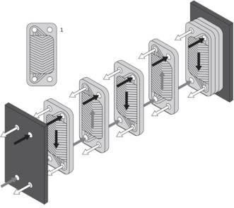

A lemezes hőcserélők asszem valamilyen rozsdamentes anyagból vannak, és van olyan nyomásfokozatú ami megfelelne. Az alapkivitelnél úgy néz ki a dolog, hogy egymással párhuzamosan "kapcsolt" lemezek közötti terekben áramlana a HK, de hogy hogy oszlana meg pl. a közeli és a távoli lemezek között, azt nem tudom. Nehogy az legyen hogy a közeli lemezek közt átszalad az összes és nem is tud rendesen kondenzálódni/ nagyobb DT kell neki. Vagy ne foglalkozzak ilyenekkel? ![]()

A segítségetekre/tanácsotokra lenne szükségem. Szeretnék építeni egy folyadékhűtős klímát, de nem tudom, hogy kivitelezhető-e. A rendelkezésemre álló eszközök: 1 db 6 KW-os kültéri egység R22 gázzal töltve 1 db 30 literes tartály 2 db ventilátoros hőbefúvó (Webasto fancool vízhűtésű (chiller) klímaberendezéshez) A kérdésem az lenne, hogy ha a 30l-es tartályba rézcső spirált hőcserélőként beépítenék, melynek végeit a kültéri egység ki ill bemenetére kötöm, a tartályt fagyállóval feltöltenem és rákötném a ventilátoros hőcserélőkre, akkor elméletben működő képes lehet-e a "klímaberendezésem"??? A kültéri egységem (6kw, normál split oldalfali klíma kültérije) és az R22 es gáz alkalmas-e erre a célra? Kb hány fokosra tudnám lehűteni a hűtővizet a fent vázolt konfigurációval? A 2db hőcserélőm egyenként 10.000 BTU teljesítményű. és a hűtendő légköbméter 125 m3 (2db 5X5m es szoba 2.5m belmagassággal, jó szigeteléssel) Segítségeteket és javaslataitokat ez úton is köszönöm!!! Gyula
A lemezes hőcserélő önmagában nagyon jó dolog, ami az esetünkben fontos kérdés az az, hogy az egyes lemezek közötti tömítés megfelelő-e hűtőközegre??? Valamint az esetleges komoly nyomáskülönbségre !!!

Meghát a márka nem rossz, de talán annyira mégsem fejlett, mint a nagyok... Idézet: „hőcserélőkre, akkor elméletben működő képes lehet-e a "klímaberendezésem"??? ” Igen, de komoly méretezésre van szükség a hőcserélőt illetően.
Lemaradt:
Szükséges néhány változtatás is, a kültériben valószínüleg van egy kapilláris cső a kisebbik szelep előtt, ezt el kell távolítani. Kell egy adagoló szelep is ami teljesítményre és elpárolgási hőméréskletre van méretezve. Ezek nélkül nem fog rendesen működni a géped.

A hőcserélő tömítése... Hát az forrasztott kivitel
![]() ![]() ![]() Kicsit off, hasonlót meséltek hogy duplafaló melegvíztartálynál volt ilyen, h előbb töltötték föl a köpenyt, és összerogyasztotta a belső tartályt. Na nekünk is ilyen van, és utóbb belegondolva nem is foglalkoztam a kérdéssel, meg előírás se volt rá, de kiderült h bordás a belső tartály, úgyhogy mindegy neki. Az olaj-visszahordás méretezésénél mire gondoltál konkrétan? Áramlási sebességet kéne tartani, vagy valami hurok-rendszert kiépíteni?
Tömítés mindenképpen van minden lemezesben, ugyanis a járatokat el kell választani egymástól. Szerintem valahol kereskedésben vagy a neten nézd meg a hőcserélőd adatait. A hűtős változat általában nem menetes végekkel ,vagy csak vízoldalon menetes kivitelben készül.

Nézegettem a neten, de mindenre fölesküdnek, hogy vákuumkemencében, rézzel össze vannak forrasztva a lemezek és kész. Én sem értem teljesen, mert akkor belül is kéne h forrasztva legyen, talán a legjobb lenne szétflexelni egyet
![]() Az adagoló beállítás, nade ez egy kondenzátor lenne (tehát fűtene), az adagló meg az elpár elött van, nem? Pontosabban esetünkben ez kapilláris lenne. Vagy úgy érted hogy ha nem rendellenesen nagy a fojtás, akkor van elég gázsebesség? Az olajzsák tetszik, amikor megtellik a szifon, akkor egy olaj dugót szív vissza a kompresszor, a HCS-ből meg ki tud fojni. Köszönöm a tippet ![]() Lehet hogy elsőre úgy csinálnám, hogy a tartalék Hitachi hűtő klímának a kapillárisát áttenném a kültéribe, simán megfordítanám a HK útját, és a beltéri helyére menne a HCS. Csak úgy poénból, nem üzemszerű fűésre persze ![]()
Persze! Az összeállítás világos, mert létezik szétszerelhető is óriási méretekben.A képeken a fekete csík a tömítés, ez nem mindegy miből készül.
A képeken a szerelhető változat van, de a szerkezet ugyanilyen az összeforasztottnál is. A tömítés érintkezhet a hűtőközeggel és ezért nem mindegy miből van. Bár találkoztam bátor emberekkel akik a sima padlófűtéses hőcserélőt sima vizes hollandikkal és idomokkal berakták a hűtőkörbe.... no komment. Bár az is lehet és ezt elfogadom, hogy manapság már nem gyártanak csak egyféle univerzális tömítéses hőcserélőt....

Jópofa ez a "háztartási" hőcserélő
![]() ![]() A vizes hollandis bekötés nagyon jól hangzik ![]()
A tömítés biztos nem gumi a lamellák között, biztos valami vegyi boszorkánykonyhán kitalált cucc.
A kókány cuccban sima klingerit tömítés van, nem mertem hozzzányúlni és ami szinte hihetetlen, a mai napig működik. A csodaszerelő "kolléga" sorba kötött egy léghűtéses kondit a vizessel mert a nyomóoldal az egekben járt, a tulaj inge-gatyája a vízszámlára ment mindaddig amig a retket kitakarítottam a légesből. Azóta nem kell a vizere rányitni a csapot.... érdekes! Neeeem??? ![]() ![]() ![]()
Bizony! Klingerit! Van olyan fajtája, amit kimondottan hűtőköri alkalmazásra fejlesztettek pl. hengerfej-szeleplap tömítés.
