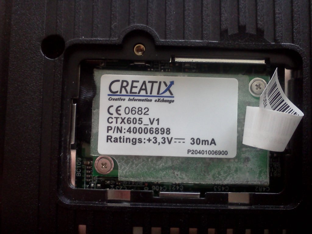

Segítségre lenne szükségem! A képen látható wifi kártyához sehol nem találok drivert. A laptop típusa: Medion MD-41700. Próbáltam a Medion oldaláról is letölteni, nem jó hozzá. Amikor meg lett véve működött rajta a wifi, de rendszerrakás után már nem találtam hozzá semmilyen drivert.
Itt írd be a keresőbe a géped típusát és máris kidobja a drájverek letöltési linkjét.
Ott már próbáltam, az volt az első. Nem jó hozzá ami ott van.
De mi a gondja a windowsnak vele? A BIOS-ban nincs lekapcsolva a wifi vagy a port?
Nincs lekapcsolva, rendszerrakás után egyszerűen nem működik, nem rakja fel a medion oldalán található wifi drivert. Azt nem tudom, hogy az eredeti wifi van-e benne, ezért töltöttem fel róla képet, hátha valaki okosabb
Próbálj meg más típushoz való drájvert installálni.
Esetleg próbáld meg a gyártó és termék azonosítók alapján megkeresni. A driverek is ezt teszik, azaz ez alapján döntik el, hogy megfelelőek-e az adott hardverhez. Ha nem jó egy driver, akkor nem stimmel a VEN és DEV, vagy más néven VID és PID azonosító. Ezeket az eszközkezelőben találod, a hardverre jobb gomb, majd tulajdonságok. Ha nincs fent driver, akkor sárga kérdőjel lesz mellette, de akkor is meg kell tudnod nézni. Keresd a félkövérrel kiemelt rövidítéseket, és az utána lévő 4 jegyű hexa azonosítókat. Ha megvan, akkor írd be a gugliba, és voilá! Nekem eddig mindig segített, igaz csak USB-s cuccnak kerestem drivert, és ott csak VID és PID volt. Ez a VEN és DEV eddig ismeretlen volt, pedig a saját alaplapi hálókártyám.
Még annyit elfelejtettem, hogy ha nem találod meg az eszközkezelőben, akkor jó eséllyel rossz, de legalábbis valami hardveres prücök van. Pl ki van kapcsolva.

Sikerült megcsinálni az azonosító alapján. Most már megjelenik a hálozatoknál a vezeték nélküli hálózati kapcsolat Most viszont az a probléma, hogy egy szép kis piros X van az ikonon. A biosban van olyan, hogy "Deafult Wireless Device" a választható opciók pedig: Disabled vagy Last state. Melyiken kell hogy legyen?
A "disabled" a kikapcsolás. A másik meg az utolsó állapot, amellyel nem csak gombnyomásra kapcsol be a wifi, hanem induláskor már aktív.
