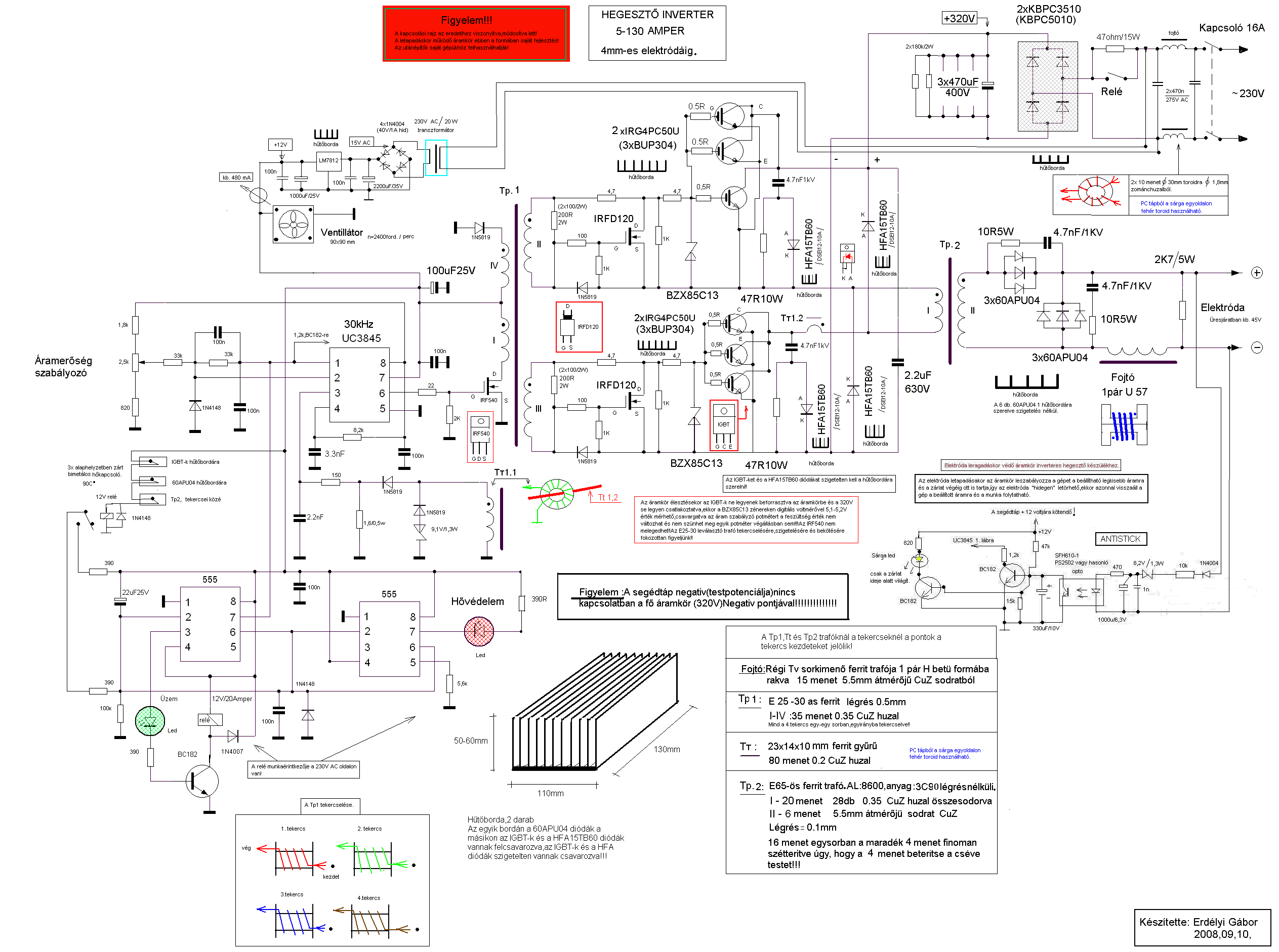

A tükrözést azért a layottal csináltam mert nem én fogom kinyomtattatni és így egyszerűbb.A pendriv-os módszer nagyon tuti.Nem is tudom mért nem jutott eszembe.Most a környékbeli pc-boltokban végzek kutatást,hogy kinek van lézernyomtatója.Valahol majdcsak találok egyet.Lenne mégegy kérdésem viszont.A segédtápom nekem is 12 volt.A Te panelod viszont a 200-as gépedhez való én viszont csak kb 130 ampert szeretnék a géptől.Mely alkatrészeken módosítottál a nagyobb áram végett?

A fesz figyelőt már megcsináltam egyszer külön és nekem tetszikVan is neki led a gép előlapján.Amit eddig megcsináltam abból megtartanám ami jó.De még mindíg érdekel a kérdés,hogy a Te géped akkor hogy ad le 200 ampert?A tt trafó más mint a rajzon vagy a főtrafó áttétele?
(#) Tubi56 válasza berobbantam hozzászólására (») Szept 1, 2012 /
A TT trafó is ugyan az ami eddig is! A főtrafóm U93 mag 2db, Primer 80szál 0.3mm CuZ huzal sodrat. A szekunder 8 menet 25mm2 es hegesztő kábel. Az áramerősséget a poti előtt levő ellenállás értékével állíthatod be.

Továbbra sem értemA poti melett lévő ellenállásokat végig böngésztem a nyákterveden és a rajzon is.Mind egyezik.Mégis a rajz 130 amperes géphez van a Te géped pedig 200-at tud.Én nem akarok ekkora masinériát,csak kíváncsiságból kérdem,hogy mi az a változtatás ami miatt ekkora áram jön ki a tiedből.Amúgy tetszik az oldal új külseje.Kicsit furcsa még de sokkal jobb mint az eddigi

Szeretnék tanulni és van is mit ez tény.A linkelt panelterv Tubi kolléga 200 amperes gépének a vezérlése.Köszönet neki érte.A kapcsolási rajz tetején pedig az van 5-130 amperig.Nekem ez elég is lenne.Én akárhogy nézem a kapcs rajzon és a panelterven ugyanazok az ellenállások vannak.Most akkor ez 200 amper max áram vagy 130.Mert ha 200 akkor talán megvan,hogy mért pukkant el a hfa diódám.Ha 130 akkor még mindíg egy rejtály előtt állok ami megfejtésre vár.És bocs ha kicsit idegesítő a kérdezősködésem

Volt egy sikeres bekapcsolás.Minden megfelelően működött.Gondoltam ráteszem a kábeleket és kipróbálom élesben.Jah és lelakkoztam az igbt panelt.Más nem volt a két bekapcs közt.Láthatólag eddig egy hfa dióda pukkant,de természetesen az igbt-ket is ki fogom mérni.Az igbt-k irg4pc50u 4 darab és újak voltak.A főtrafó 4 pár u57-es mag toroid formában tekerve.A menetszám 19/6.A primérre már nem emlékszek pontosan de 0.35-ös cuz-ből van és kissé túlméretezett a keresztmetszete.A szekunder 16négyzetmilis heggesztő kábel bandázsszalaggal zsugorcsőben.A folytó 2 pár u57-es 12 menettel a szekunder huzalából.A snubberkörök is jók elvileg.Annyi hogy a 47 ohmos ellenállások mind a 3 20 wattos.A folytó a pozitív ágban van jelenleg a kiegészítő áramkör miatt de az még nem volt bekötve.Az építés folyamán több változtatás is volt az itteni tanácsok alapján.Ezért is gondoltam hogy szinte az elejéről kezdem.Új panelokat csinálok és szem előtt tartom a szerelhetőséget is.A főtrafő a folytó és a dobozolás marad.A vezérlő és igbt panel tubi kolléga tervei lapján készül.Csak ez a dióda pukkanás idegesít.Ha valamit benéztem azt megértem.De akkor mért nem szállt el az első bekapcsoláskor.Ha meg minden jó akkor mért pukkant mikor rátettem a két heggesztő kábelt.Kínomban már azokat is végigvizslattam mivel a hetrámról valók.De sehol sem sérült a szigetelésük.A test 16-os a pozitív 25-ös.Tudom vastag a géphez de attól csak nem lehet baja

Az én vezérlésem 45KHz-en bűzölög, de IKW vagy HGTG IGBT-el ezek mind tudják a 45KHz-t
Azt viszont eddig nem közölted, hogy te IRG4PC50U használsz ami 45KHz-en nagyon kevés ide! Kb 10Ampert tud csak!Ha ezt használod akkor a frekit vedd vissza ! Én javaslom a HGTG30N60A4-et vagy IKW50N60 at nézd meg a frekvencia táblázatokat is!

Igazából nem nagyon van most időm.Eddig csak a végfokpanelt szedtem ki a gépből,de az alkatrészeket még nem forrasztottam ki belőle.Inkább csak okosítani próbálom magam,míg több szabadidőm lesz.A frekit kb 30 khz-re szeretném belőni.Amennyire tudom az u magokkal nem is érdemes e fölé menni.Azt most direkt nem kérdezem meg,hogy hogyan tudom állítani a frekit.Ki fogom kutakodni a Te paneltervedből és a kapcsolási rajzból.Aztán majd jövök megint megerősítésért

Ne keresgélj! Az UC3845 nél a 2,7nF-8K2 cseréld 3,3nF 10K ra és jó lesz a frekid!
