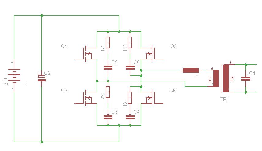

(#) GPeti1977 hozzászólása Máj 7, 2012 /
Itt a rajz:
A fet-eket meg lehet hajtani optocsatolóról vagy pl ir21... IC-vel.
Az alsó oldali fet-eket az AVR timer1 moduljára épülő oc1a és oc1b pwm jelgenerátor hajtja meg, a pwm jel kitöltését a timer0 modul megszakításaikor változtatom lépcsőzetesen ami egy szinuszjelet formál meg, a felső oldali fet-ek csak 50Hz -cel kapcsolnak.
Az L1 fojtó egy E55 légréses magra tekert 9 menetes induktivitás, a C1 2,2µF kondenzátorral aluláteresztő szűrőt alkot, a pwm jel frekvenciája 24kHz. A trafó egy 1kVA-es vasmagos trafó.
A fetek 4x2 darab 75A-es.
Még a kimenetről hiányzik a feszültség visszacsatolás, már próbálkoztam egy megoldással de a terhelésváltozáskor a tranziens viselkedése nem volt jó, most be van állítva egy fix értékre hogy kb 230Veff legyen a kimeneten, így is használható.
Hátránya a vas átmágnesezésekor keletkező 15W üresjárati veszteség.
Még az is zavaró hogy az L1 fojtó működés közben nagyon hangosan zúg.

(#) Peter65 válasza GPeti1977 hozzászólására (») Máj 9, 2012 /
Milyen trafót használsz? Milyen frekvencián működnek a fetek? L1-et miért raktad be, a trafó szórása nem elegendő a szűréshez?
(#) GPeti1977 válasza Peter65 hozzászólására (») Máj 9, 2012 /
Érdekes hogy a vas trafón simán átmegy a 24kHz az L1 tekercs nélkül, a szekunder oldalt is lehetne az induktivitás de így mintha jobb lenne.
A következő project olyan lesz hogy rossz trapéz tápból van ferrit trafóm ebból megcsinálom a 300V dc-t és azután a híd fogja előállítani a szinuszjelet. Nemsoká lerajzolom az elképzelésem.
Igazán nagy teljesítményű átalakító készíthető a multilevel nevű inverter típussal, ez vas trafós és több szekundere van pl 12, 24, 48, 96, 192V és ezek vannak kapcsolgatva fet-ekkel és lépcsőzetesen közelíti a szinusz jelet.
A hagyományos EI lemezes trafóknak általában elegendő szokott lenni a szórása, a szekunderre rakott kondival megfelelő aluláteresztőt alkotnak. Főleg igaz ez a mikrohullámú sütő trafójának átalakításával készült lazacsatolású tekercselés esetén. Ha torroid trafót használsz, ott lehet hogy szükséges külön fojtó.

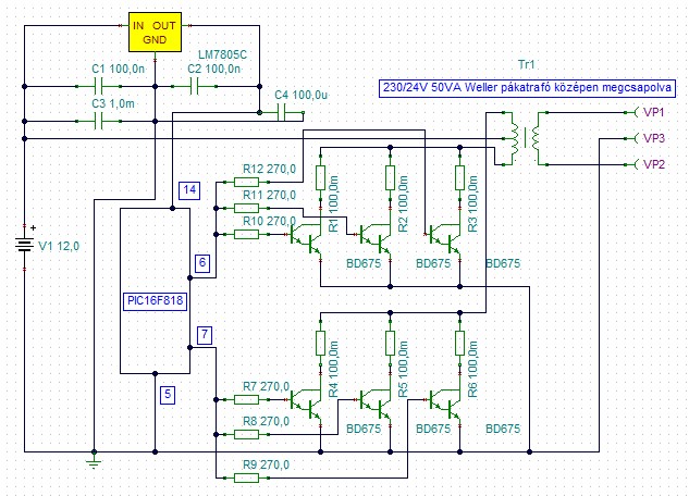

Sziasztok! A szükség úgy hozta, hogy többször kellett a semmi közepén forrasztanom, szóval csináltam a Welleremhez egy invertert a fiókban porosodó alkatrészekből, ezért került bele a 6 db BD meg a 818-as PIC Felteszem a kapcsolást és a PIC-be égetendő hex-et, a PIC semmi mást nem csinál, mint előállítja a tranyók kapcsolgatásához szükséges négyszögjelet.

(#) fecameca válasza kormika hozzászólására (») Szept 5, 2012 /
Nem értem, minek a Weller pákához inverter. Mi 12V autó akksiról simán forrasztottunk vele gépkocsiban. Igaz, hogy nem éri el a kikapcsolási hőmérsékletet, de a hagyományos 60/40 Sn/Pb cint jól megolvasztja.
