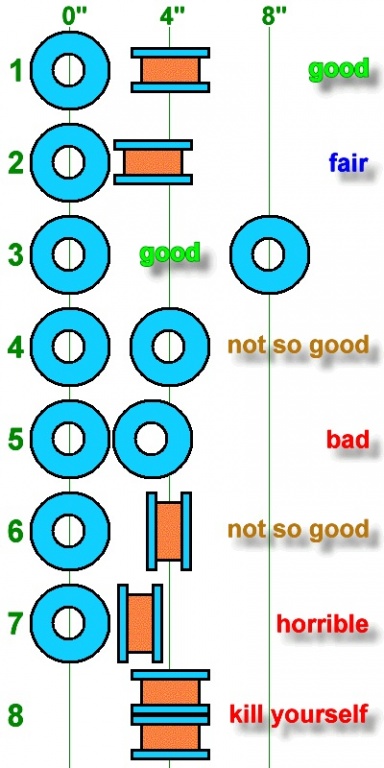

Szia! Nem tűnik valami biztatónak az a hangváltó. Egyrészt a hangszóró az átlagimpedanciája 8 Ohm ,de ez különböző frekvenciákon más és más érték és ezért nem lehet "univerzális" hangváltót készíteni ,mert a váltási frekvencia egyik meghatározója a hangszóró impedanciája. A keresztezési frekvencián a hangszóró ellenállása eltér az átlagimpedanciában írt 8 Ohm -tól ezért nem ott fog váltani ahol szeretnénk. Másrészt eléggé közel vannak a tekercsek egymáshoz ,ráadásul rosszul is vannak egymáshoz képest elrendezve. "Megszórják" egymást ,némileg hasonlóan viselkedhetnek mint egy transzformátor ami rossz hír a magas sugárzónak. Itt egy szemléltető kép a tekercsek helytelen és helyes pozíciójáról.

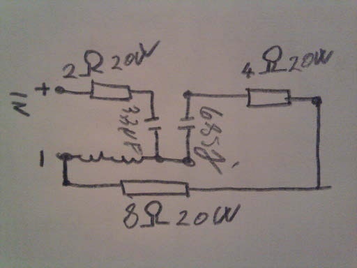

Udv!Ez a magas és van hozza ilyen hangváltó és az a baj hogy a hangváltó nagyon visszafogja a magas hangszórót, melyk ellenálláson kellene változtassak hogy ne fogja annyira vissza.
(#) ptesza válasza Davidd hozzászólására (») Szept 21, 2012 /
Rajzoljad vissza a teljes váltót mert így nem lehet segíteni.
(#) erikabanhidi válasza Davidd hozzászólására (») Szept 25, 2012 1 /
Szia! A 8Ohmos ellenállást cseréljed kisebbre!
(#) Davidd válasza erikabanhidi hozzászólására (») Szept 25, 2012 /
Üdv!Nagyon szépen köszönöm!Azért nem rajzoltam vissza mert jóformán most lett kész a két hangsugárzóm, és csak úgy ni szétszedni nem akartam, a képek alapján akartam visszarajzolni. Te mekkora értékű ellenállást ajánlanál? A magassugarzo kb 102 db/w/m a melykozep pedig 98/w/m. Így nincs olyan szép cincego magas meg stb, tudom ne varjak hifi minőséget, de azért valahogy több magas kellene bele.
(#) dudassandor1 válasza Davidd hozzászólására (») Szept 25, 2012 /
Ha csak soros ellenállás van a magas hangszóró csillapítására a hangváltóban (tehát nem feszültség osztóval van készítve "L-pad") akkor 1 db 4,7 Ohm-ra cserélve akkora lesz az érzékenysége, mint a mélyközépnek.

Szia!Na szétszedtem a ládám, és amit mondtál 8 ohmos ellenállást ha kisebbre veszem akkor a magas hangok tompulnak. Mit kell rajta mást állítani,hogy ne romoljon az érzékenysége a hangszórónak? Ezt a hozzaszolast erikabanhidi-nak akartam címezni, csak nem tudtam módosítani a címzetten.
A hozzászólás módosítva: Szept 30, 2012
(#) Davidd válasza erikabanhidi hozzászólására (») Szept 30, 2012 /
Visszarajzoltam a hangvalto reszt, a tranzisztorok nelkul.Remelem a kepen jol kiveheto mi hol van.
(#) Davidd válasza Davidd hozzászólására (») Szept 30, 2012 /
Berajzoltam mindent most mar.Mert apum szerint így ez nem adja vissza a valóságot ahogy az első rajzon van.Ime a teljes rajz
(#) ptesza válasza Davidd hozzászólására (») Szept 30, 2012 /
Mondtam én, hogy rajzold vissza mert anélkül csak okoskodás az egész...
(#) ptesza válasza erikabanhidi hozzászólására (») Szept 30, 2012 /
Az az L-pad része. Az érzékenységet a soros taggal lehet állítani. Ezzel csak az impedancia menetet vágtad tönkre, meg az erősítőt is veszélyezteted az alacsony impedanciákkal.
Állíts helyre mindent A 2 ohm -os ellenállást forraszd ki és kösd át egy megfelelő átmérőjű vezetékkel. Attól biztosan hangosabban fog szólni a magas, és az erősítőt sem vágod agyon.
(#) Davidd válasza ptesza hozzászólására (») Szept 30, 2012 /
Üdv!Fix erre a megoldásra jutottam en is! Pont most fejeztem be, kiforrasztottam a 2 ohmos ellenállást és 1,75 dorttal áthidaltam a helyet.Valamivel jobb,de számomra is a védelmi rész fontos, hisz nincs pénzem mindig másik belső tekercsre. Az L-padot helyreállítottam, akkor jöttem rá hogy L-pad amikor a winisdben néztem ehhez hasonló hangváltót, és akkor láttam ahogy kinéz és hogy ez egy L-pad,akkor rögtön helyreállítottam.Köszönöm!

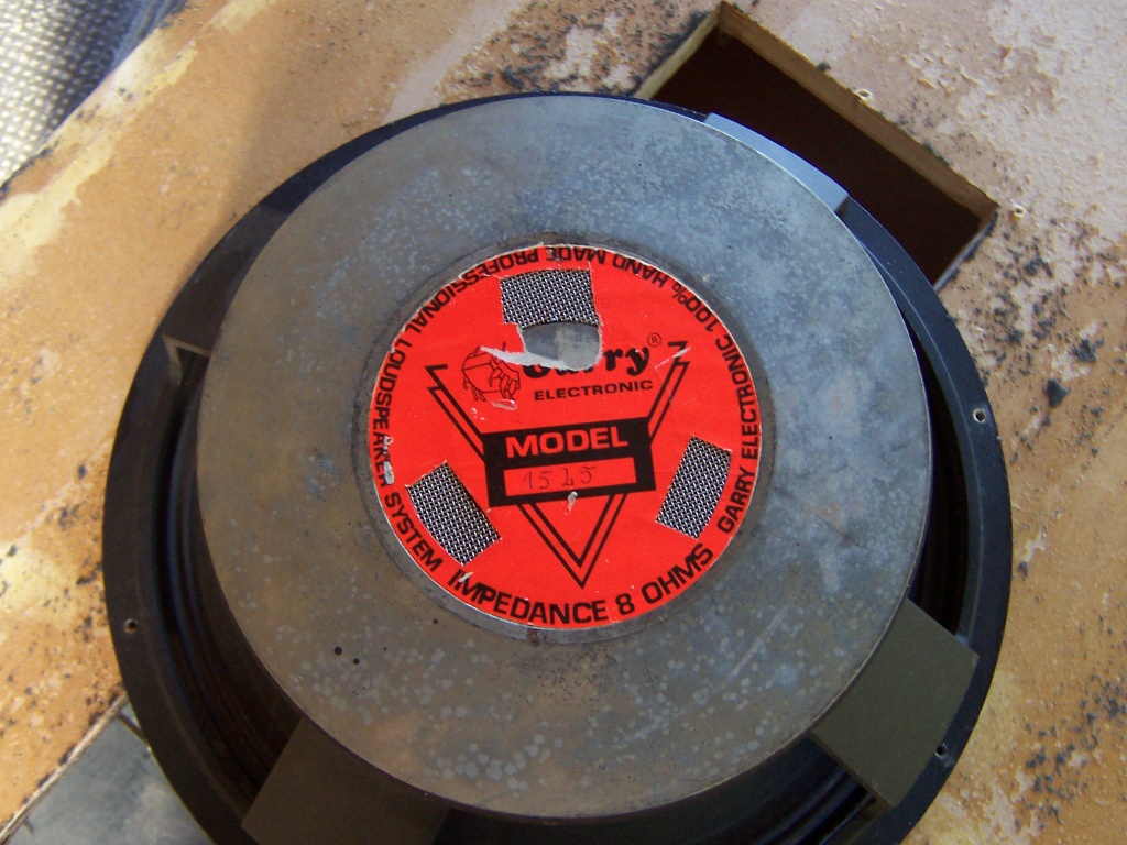

8ooW-os sub hangsugárzóhoz szeretnék hangváltót készíteni. Vannak különböző méretű vasmagjaim. Pontos adatokkal ha tudna valaki szolgálni megköszönném. Ha adok pontos vasmag méretet, ki tudja valaki számolni hogy milyen vezeték hány menet? Szeretnék minél kisebb veszteséget elérni, tehát bármilyen méret jöhet (tekercs vezeték átmérő). Kondi típus, beszerezhetőség stb. Vagy ez nem ilyen egyszerű? A segítő kész válaszokat köszönöm!
Majd rakok fel a hangszóróról képet.

Bocsi, elfelejtettem közölni, hogy keverőerősítőm van. (BEHRINGER PMP3000 2X600w 4 OHM-ON) Ide szeretnék valami járható megoldást találni. Mellékelek képet. Itt az adatlapja: ( az oldal leg alján van)Bővebben: Link
