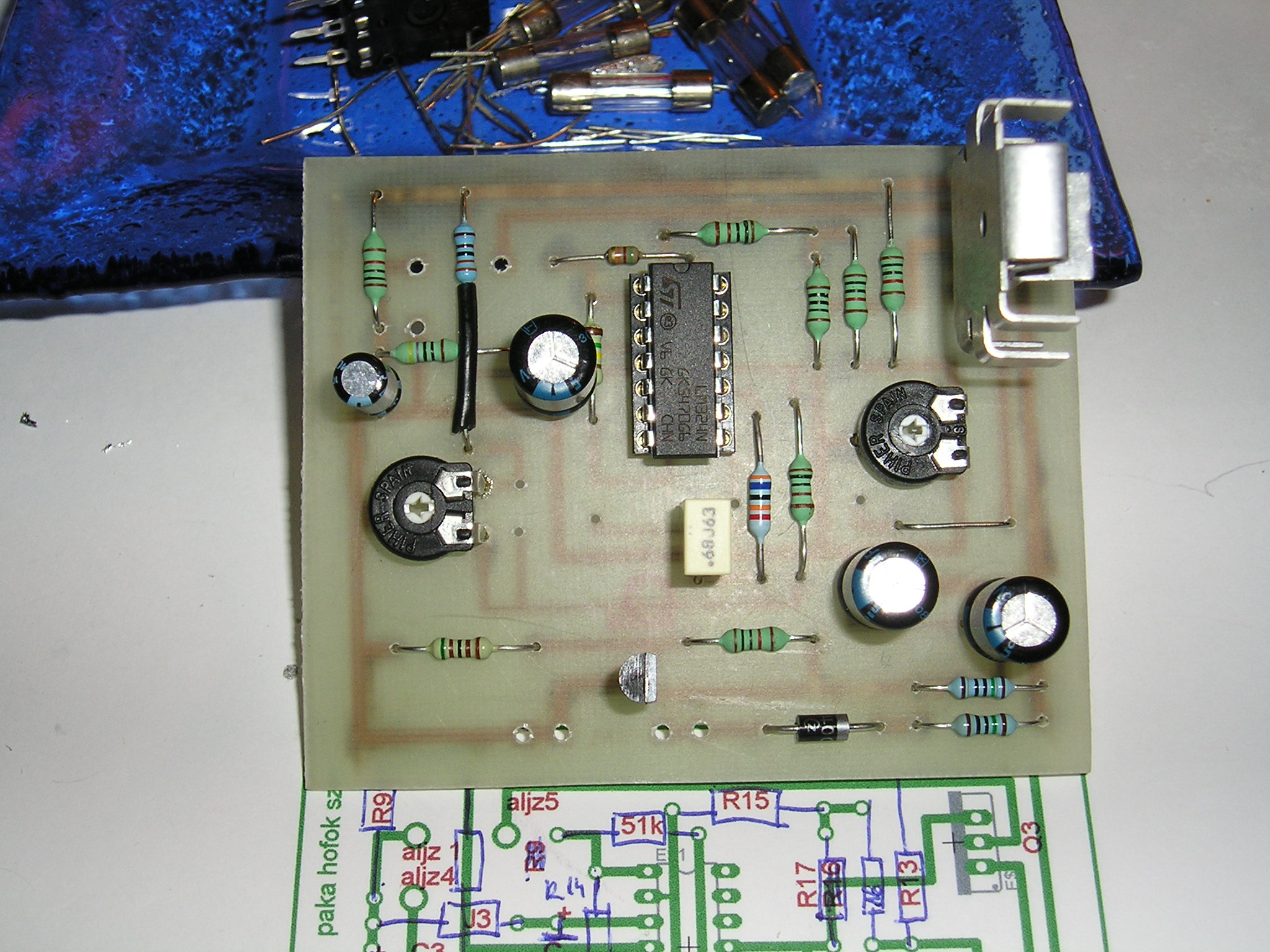

(#) isamisa válasza erobi82 hozzászólására (») Ápr 30, 2006 /
Helló!
Szeretnék kérni egy kis segítséget!
A hőfokszabályzót most raktam össze és nem akar müködni... Sajnos igazán csak kezdő szinten tudom ezeket a dolgokat. A páka az olyan mint amit az ElektroArtban lehet venni 1790Ft-ért
Szóval: erobi82 ha tudnál leírni egy élesztési menetet azt megköszönném. A beültetési rajzon látom hogy ki van hagyva egy ellenállás. Az be lett utánna ültetve? (470 Ohmos) amit be is rajzoltam arajzon. Én beforasztottam. Aztán a csatlakozási pontok sem tiszták előttem. Berajzoltam ahogyan én bekötöttem, légyszí nézze meg valaki hogy jó e!
Egyáltalán nem melegszik a páka, és a kimenet sincs feszültség alatt.
Azon a ponton ahol a kapcsolási rajz +7.4 voltot ir ott nekem csak 6.6Volt van. És ezt nem is tudom állítani. Hogyan kell a trimmerekkel beszabályozni??
Most középállásbanvannak.
Köszi: Isa

(#) pakibec válasza isamisa hozzászólására (») Ápr 30, 2006 /
Megnéztem az általad belinkelt kapcsolást, van egy-két zavaros részlet, de ahogy látom a lényege az, hogy a bementnek néhány tíz mV kell, ami jó esetben a páka hőmérsékletével arányos. Ezt először erősíti, majd komparálja. Ez kapcsol egy ledet és két triacot (minek kettő?), és a 2. kapcsolja a pákát. Az eleje is csöppet zavaros, ha 7.4V kell, én fognék egy 7806-ost és 2 diódával megemelném a feszt.
Szerintem először mérd ki, hogy hogy változik a bemeneten a feszültség, ha ez ok, akkor én leválasztanám az IC1c bemenetét és egy potival megnézném, hogy kapcsol-e a komparátor (fűt-e a páka, és hol kezd). Ebből már sokat megtudhatsz, hogy hol lehet a baj. Sajnos én is elég sokat "szívtam" az analóg áramkörökkel, a digitálisakkal sokkal jobb tapasztalataim vannak.
Egyébként avr-van a kapcs-ban, amit belinkeltem, nem PIC, ez többek között annyit számít, hogy kb 5 vezetékkel lehet programozni, nem kell külön építeni egyet. Persze alapismeretek kellenek, de olyan dolgokat meg lehet csinálni, amiért szerintem símán megéri a fáradtságot.
