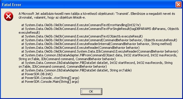

Hátha tud valaki segíteni: Az SDR1000-es rádióhoz egy idő óta egyik programot sem tudom elindítani. A következő hibaüzeneteket írja ki:

(#) Kera_Will válasza ha9pi.feri hozzászólására (») Okt 18, 2012 /
Milyen Power SDR-t használsz verzióban?
Váltottál újabb szoftverre miközben a vas maradt a régi?
Valami sdr1500 usb akármi sorokat is írt a hibaüzenetben.
Lehet vissza kéne térni arra mi eddig is jól ment POWERSDR szoftver verzió.
Ha pedig nem váltottál szoftvert akkor máshol kell keresni a bajt.
1.7.x - 1.8.x verziókkal biztos ment a HASDR1K igaz azok kb.: 4 5 éves fejlesztések.
A csatolt képek nevében hiba sdr 2.2 verzióra utalsz ... lehet ez nem jó.
Esetleg újabb microsoft dot net kiegészítő újabb verziója kellene neki vagy service pack persze ha közben váltottál POWERSDR-t igaz jobb esetben szólt volna emiatt.
Valami miatt sérült a szoftver környezet/regisztri környéke , telepítsd újra a programokat.
Legjobb lenne 1 új "szűz" XP-re , másik winyóra. Igaz ettől még kevésbé derül ki , hogy mitől nem megy ... de az kiderül , hogy mégis működő képes , csak valami akadályozza.
Ez se elhanyagolható dolog.
55!
A hozzászólás módosítva: Okt 18, 2012
(#) ha9pi.feri válasza Kera_Will hozzászólására (») Okt 19, 2012 /
A képek címeiben vannak a verzió számok, ezekkel működött is, csak egyik napról a másikra írta ki a hiba üzenetet. Valószínűnek tartom, hogy a Windows frissítések miatt keletkezett ez a probléma. Ha ha újra telepíteném a win97-et biztos működne, de ezt szeretném elkerülni...
(#) ha9pi.feri válasza ha9pi.feri hozzászólására (») Nov 2, 2012 /
Nos, egy része megoldódott a dolognak. A Skype-on terjengő vírus miatt (ami inkább a partnereimet bosszantotta) feltelepítettem az AVIRA free vírus irtót, sikerült (remélem) megakadályozni a sok üzenet küldését a partnereknek. Lett egy melléktermék: megoldódott a v1.18.6 , ill av2.2.3 indítása, sajnos az 1.9.0-s most sem működik. Az előző kettő pedig cw üzemben nem üzemképes.

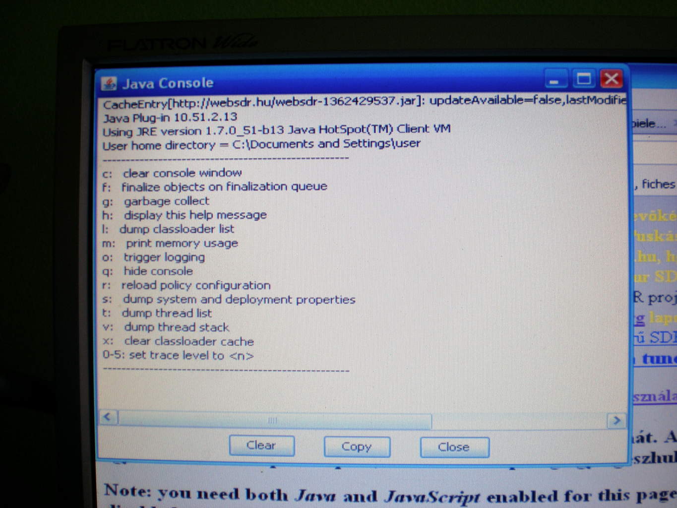

Sziasztok van egy kis gondom a webSDR-rel. Nem tudom használni, amikor meglátogatom az oldalt az első képen szereplő üzenetet kapok. OK-ot nyomok, még egyszer előjön ugyanez, még egyszer OK-ot nyomok, utána kiírja hogy:
„Error.Click for details”
Odaklikkelek és a második képen látható hibát írja ki. Rámegyek hogy Details, és a harmadik képen látható szövegablak jelenik meg. Mit tudnák csinálni, hogy újra használhassam a rádiót.
(#) dokidoki válasza elektroncso hozzászólására (») Márc 2, 2014 /
Szia.
Ezt az oldalt csekkold le. A probléma ismert, és a megoldása is csak ennyi.Bővebben: Link Nálam sem ment, egyik java alapú sdr oldal se, de ezzel a kiválasztott oldalak beindíthatóak.
(#) elektroncso válasza dokidoki hozzászólására (») Márc 2, 2014 /
Az van, hogy ez az oldal nekem már működött. Lefordíttattam az oldalt, vagyis akkor nem nálam,velem van a baj hanem központi. Akkor ennyi, összerakok egy hagyományos rádiót ami nem függ semmiféle szoftvertől.
Szerintem mindenki így van ezzel, nekem is jó volt rég. A jelenség globális, szinte mindegyik oldal írja is, hogy a megoldás az, hogy a java programod biztonsági beállításainál a kivételek közé felveszed a használni kívánt web-sdr oldalt. Startmenü - beállítások - vezérlőpult - JAVA --- és security - EDIT SITE LIST : oda meg beírod a kívánt weboldal címét. Tömören ennyit írnak róla. Ezután, ha megcsináltad, akkor neked is menni fog az oldal. Én megtettem, így mondhatom, hogy bevált és működik...
Ilyen szélesebb sávú un. folyamatos webdrt építenék én is, de csak AD9433 ADm van hozzá, többi szagértelem nélkül ez igen kevés. Hagyományos - rádió - hangkártya - pc alapú dolog annyira nem vonzz.
Nem megy, eljutottam odáig hogy be kell írnom a webcímet,beírom hogy www.websdr.hu rámegyek hogy Add és nem történik semmi.
