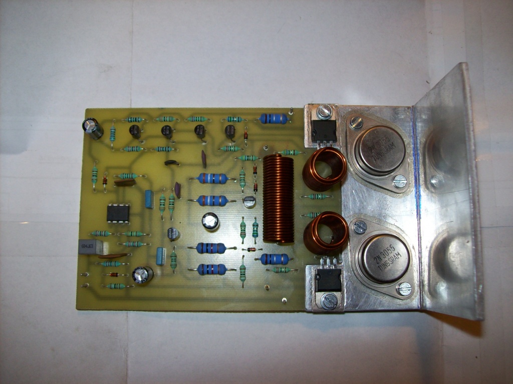

Elkészült a sokadik Quad panel. Remélem bírni fogják a BC548-558-ak a +-30 voltos verzióban. Nevetséges de nem volt itthon 182-212.

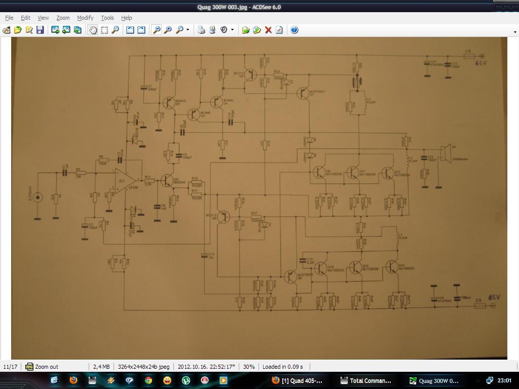

Szevasz, hát az nagyon jó volna!, de majd meg próbálom meg tervezni a Sprynt Layout-ba, de elsőre le rajzolom sPlan 6.0-as programmal a rajzot és melle írom az értékeket, csak még nem leltem csak demó változatot. Tegnap számolgattam egy kicsit és a négy darab 1K/2W-os ellenállások helyere négy darab 680ohmos ellenállás kellene ahhoz hogy ki jöjjön a 100mA-er az A-osztálynak!, szerinted?. Igaz 65V-tal számolgattam,mert legtöbbször 2X65V-van a kondikon, és csak akkor ugrik meg ha meg növekszik a hálózati feszültség, és ez nem mindég van így.
Szépe lett. Gratuláció. Tranyók mégsem kellenek?
Köszi mindenkinek. De, jók lesznek a következő Quad-ba.

Sziasztok, na sikerült nagy nehezen meg rajzolnom sPlan-ba a 350W-os Quad rajzát, sajnos nem tudtam egy az egybe ide fel tenni a rajzot, mert a program nem engedte, csak annyit hogy ki nyomtassam, azt is csak nagy nehezen, na de se baj le fényképeztem!, és így is ki vehetők az értékek. Most már meg van a fő terv, már csak meg kell tervezni Sprynt-be a nyákot, meg építeni és be merni, és már kész is az új TÖKÖS Quad 405!
Tokos quad. Ez jo!

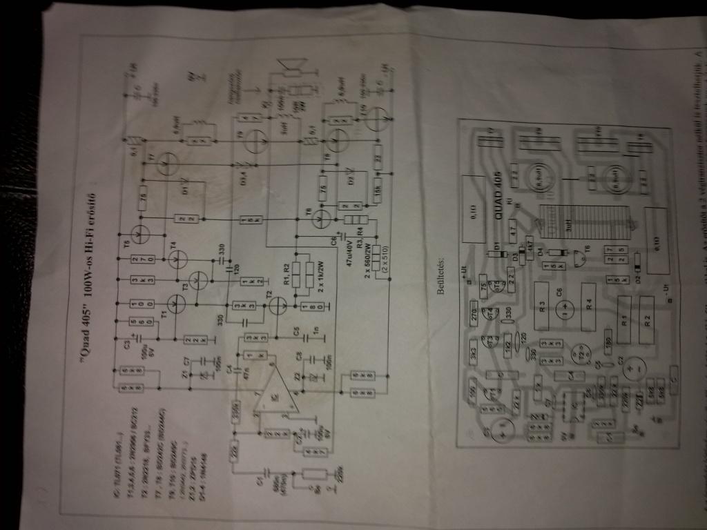

Nem követtem pontosan milyen célt akarsz elérni. A B.Ludwig-os változat többet tud a "normál" Quad-nál, és főleg remekűl tűri a kisebb impedanciát is (részben ezért született). A kapcsolása a következő hozzászólásban van, amit javaslok megnézni, mert pl. az IC tápszűrése abban lényegesen kifinomultabb.
Az Én mérésem eredményét itt találod.
Szevasz Alkotó, a célom az vele hogy ki hozzak belőle legalább 350W-ot!. És a B.Ludwig-os változatnál milyen változtatásokat kellene végezek, ahoz hogy le adjon ekkora teljesitményt?, +-68V-om van két darab 47000µF/100V-ra, és egy 850W-os toraid, eröl a táprol menne. Szerinted érdemesebb volna meg piszkálni a B.Ludwig féle Quadot, vagy maradjak a 200W-os verziónál, és azt piszkáljuk meg?.

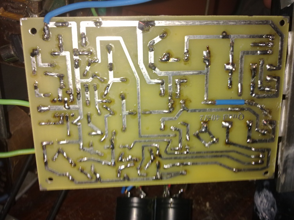

Lenne egy olyan problémám quaddal, hogy a kimeneten -3V van és a sorba kötött izzó nem alszik el. Ha viszont kiveszem a két végtranyót akkor minden tökéletes. Kimeneten 0V és az izzó is kialszik. Végtranyókat cseréltem az összes ellenállást átmértem, zárlat nincs a panelon. Ha valaki tudna benne segíteni nagyon megköszönném.

Szerintem valamit rossz helyre ültettél be.
Esetleg rossz lábkiosztással. Milyen végtranyókat ültettél bele?
bd 249c
Már 40-szer átnéztem a beültetést és most cseréltem ki az összes tranyót és az ic-t

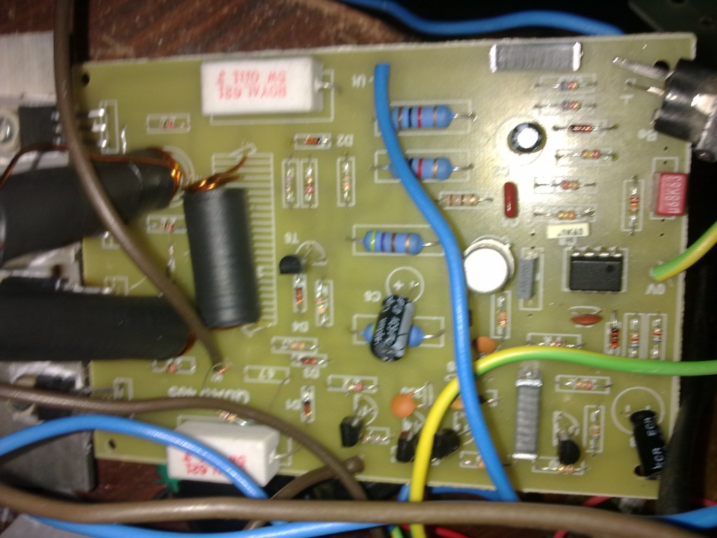

Itt vannak a képek
A tekercsek 0,8-as szigetelt rézkábelből vannak
