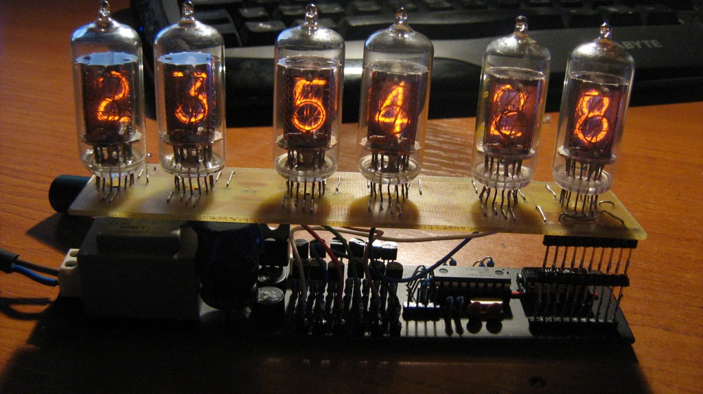

Elkészültem 6 csövű Nixie órámmal.
Gyönyörű lett!
a sötét panelt már több helyen is láttam ezért úgy döntöttem kipróbálom. Egyszerű fekete spay-el lefújtam és ilyen lett. A felső azért nem fekete mert már volt egy előző vezérlő panel de az nem lett jó és kidobtam.

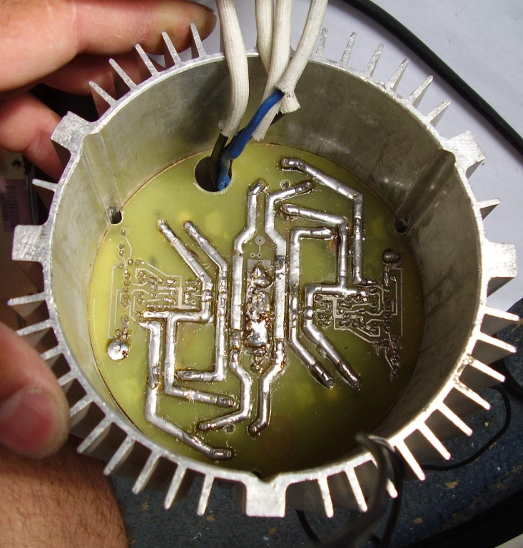

Egy régi kép az egyik végfokomról. +-70V, 1KW-os táp, 2*4ohmon stabil.
Jól néz ki. És jól ki is van használva a hely
Nagyon ötletes
![]() ![]() A hozzászólás módosítva: Okt 29, 2012
És jobb esetben nem ég el...

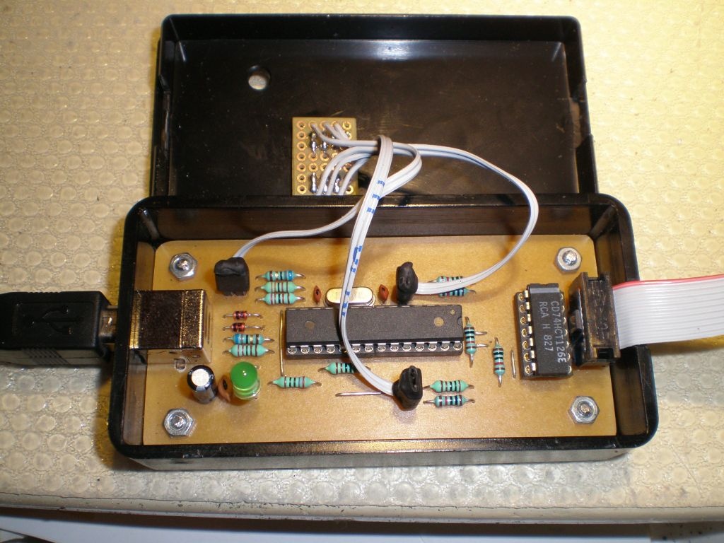

Építettem egy AVR dopert Topi cikke alapján. A rengeteg nyák változatból Atiotezer egyoldalas változata tetszett leginkább, de át kellett rajzolnom, mert rövidebb dobozt kaptam csak. A jumpereket kivezettem egy DIP kapcsolóra a doboz tetején, így lett a fotókon látható eredmény. Az élesztésnél nyújtott segítségért, köszönet illeti Zsuscsinyo és Zombee fórumtársakat, a cikkért pedig Topit. Azóta túljutottam vele az első sikeres íráson, olvasáson.
![]() Ez bakelit? Én csak az üvegszál hiányára figyeltem fel vágás és fúrás közben. Féltem is, hogy eltörik.
Ez nem bakelit hanem valószínűleg ez a cellulóz, illetve pontosan cellulóz erősítésű fenolikus gyanta nyák.
Minőségben messze alul marad egy rendes epoxis üvegszálas nyáknak, de vannak alkalmazások amire jó... "Nem a legjobb, de legalább olcsó."
C_nr_d-os, úgyhogy még csak nem is olcsó. De azért elhasználom, ha már megvettem, kevésbé igénybevett helyekre

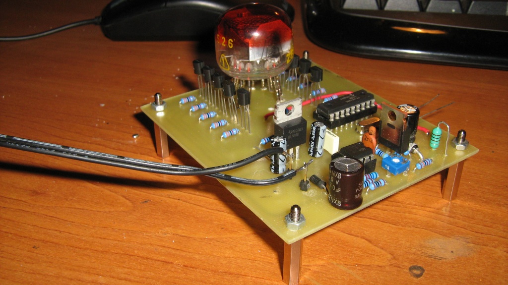

Ma elkészültem komplett egycsövű nixie órámmal. Csak 9V kell neki és már megy is. A panelon rajta van a vezérlés és a DC-DC konverter is. A vezérlést 16F628A végzi A hozzászólás módosítva: Okt 30, 2012
Nagyon szép kivitelezés. Mint bizonyára észrevették a fórumtársak, a dobozolás a vesszőparipám, valamint a nyákon lévő rend. Ez teljesen rendben van! Gyönyörű szép a dobozolás, gratulálok. Picit több idő ráfordítással ilyen remekműveket lehet alkotni. Ezt nagyon szeretem nézni!
Használd egészséggel.
Szép csak így tovább , jol látom hogy a csövet beforrasztottad ? / kár érte ha igy van /
Köszönöm a dícsérő szavakat, igyekezni fogok a jövőben is.
Néha összejön a dolog ![]()
Kersz? Van itt vagy 1 1/2 tabla.
A videón is elég élethű lett, gratula! A program saját?
Köszönöm szépen!
A program saját.
Nincs beforrasztva a cső.
D-Sub csatlakozóbol bontottam érintkezőket és abba ül bele a cső |
