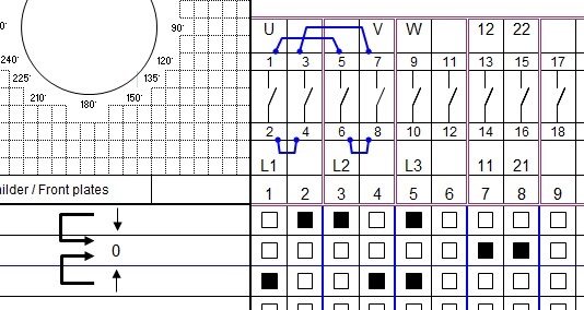

Hello! Egy három fázisos autóemelő mechanikus kapcsolóját(csavarható) szeretném 2 nyomógombra cserélni.
Mivel ez egy több rétegű kapcsoló, 7 nyomógombra lenne szükségem. Ezért két nyomógombbal és tranzisztorokkal szeretném megoldani.
A kapcsoló 0 pozición áll, jobbra és balra lehet csavarni(felemel-leenged).
A kapcsoló diagramját feltöltöttem (fekete kocka - rovidre zar; feher kocka - szakit)
Az L1, L2, L3, U, V, W-n 15A AC van, az 11, 12, 21, 22-n pedig 5v DC.
Az áramkör felépitéséhez kérnék egy kis segitséget.

Szerintem inkább két mágneskapcsolóval oldd meg. Egyik érintkezői a felfele a másik érintkezői a lefele irányt kapcsolják. A két gombbal pedig a behúzó tekercseket kapcsolgatod. Pldául ilyenből kettő meg két nyomógomb. A gyári gombos emelők is így működnek.

Tudom, egyik emelomet igy csinaltam meg, de ez ujabb tipusu! Vannak szenzorok rajta es van egy aramkor ami vezerli a motrokat hogy egyszerre mukodjenek

Ha csak a kapcsolót váltod ki vele a többi elektronikát nem befolyásolja.

Igen azt ertem, de ha megnezed a diagramot, az utolso kettot mivel tudnam megoldani?

Mekkora áram van ott? Egy több váltóérintkezős relé is elég lehet oda. Először azt gondoltam a motor áramát kell kapcsolnia.

DC az biztos, 12v vagy 5v, azt meg meg kell merjem.

A kapcsolód jelölései alapján kézi háromállású (oda-0-vissza) irányváltó kapcsoló. L1-L2-L3 - U-V-W érintkezőkkel közvetlenül a motort kapcsolja. Az 5V DC kikapcsolt állásban fékező áramkört üzemeltet. Nem engedi az emelőt leszaladni. Valószinűleg nem közvetlenül, hanem relén keresztül, mert az 5 V magában kevés lenne, Eszerint elég, ha a mágneskapcsolók szakító érintkezőin keresztülvezeted. Sorba kell kötni őket. !!!
Nem árt, ha belenézel. Ehhez kell benne lenni egy erősebb trafónak, diódahídnak és egy relének. Ha nincs relé, az bonyolítja a dolgot, akkor tovább tervezzük.
