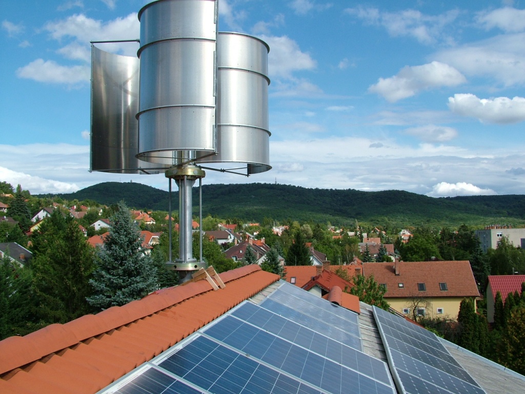

Nekem egy 4,5m2-es függőleges rotor van a tetőmön már több mint egy éve,tehát tudom értékelni a sok munkádat,a rotor szárnyak első osztályúak.A szárnyak felrögzítését viszont nem tartom elég merevnek,sokkal nyugodtabb lennék,ha a tartórúd felérne a szárnyak tetejéig és ott lennének sugárirányban rögzítve,még ha csapágyazni is kell.Sok mérési adatomat feltettem már a széllökésekről,a károkat soha nem a folyamatos szél okozza.Komolyabb vihar esetén 20m/s-os periódikus széllökésekre számíthatsz amik 10-30sec-ként egymásután 3-5-ször is ismétlődhetnek és rezonanciát is kelthetnek(emiatt kell a merevség).Ha még egy sor szárnyat raksz alá,nem árt a köteleket méretezni és utána öttel megszorozni.

Ha megnézed az én képemet,a Savonius alá tervezek egy 6m körüli 6 lapátos hasonló rotort mint a tied.A három rúddal összekötött két tárcsa függetlenül forog a felső rotortól.Még nem döntöttem el milyen fajta szárnyakat használok,ezért érdekel különösen a munkád.Eredetileg sima szárnyprofilt gondoltam,de megvárom a terhelt méréseidet,feltehetően könnyebben fog elindulni,bár mindennek ára van.A szárnyak biztosan elég merevek,már ránézésre is,de nekem az összekötéssel van gondom.Értem a konstrukció előnyeit(kevesebb csapágy,feljebb lehet vinni a kikötést).A szárnyak sugár irányban egy háromszöggel vannak merevítve,de csak egy ponton csatlakozik a tengelyen lévő tárcsához(ez egy "forgáspont"),felül a négy szárny össze van kötve.Ha az egyik szárny teteje sugárirányban kimozdul,a szemben lévő is tartja,de az is csak egy ponton van alul rögzítve,a másik kettő oldal irányban nemigen tart.A rotor terhelve feltehetően nem fog 60-nál többet forogni,de ilyen átmérőn és tömegnél kis excentricitás is gondot okoz.Ráadásul a kikötött oszlopok dinamikus terhelésre lengésre is hajlamosak,ezeket összevetve a viharállóságban vannak kétségeim.Nagyon szeretném,ha csak vészmadár lennék és nem jós.
