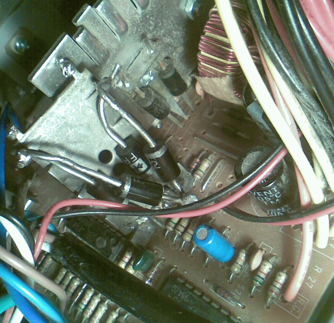

Nézd meg a képen vannak (2poros ami be van forrasztva a tápba, a másik 4 pedig másik tápból kivett dióda.) Ezek mekkorák lehetnek?
Ha beforrasztom a negatív ág diódáit, akkor az nem fog bezavarni esetleg az eredeti -12voltos ág miatt a táp működésébe (nem használnám az eredeti -12 voltot)?

(#) szilva válasza Kovidivi hozzászólására (») Okt 15, 2007 /
Ha jól látom, ezek a szokásos PR302 vagy FR302 jelölésűek, ahol a 3 utal a maximális áramerősségre. Esetleg lehet 502-es típus is, akkor elvileg 5A-es, de olyat nagyon ritkán láttam ilyen tápokban.
A stabilizált tápról történő erősítőjáratás meg egy régi hitvita, én sem értem a miértjét, de igenis létezik a dolog, és az igazán "audiofil"-ek mindig ellenkeztek az ilyesmi ellen. Biztos van okuk rá. Józan ésszel én sem gondolnám, hogy baj, de hát ez van
Ja, az eredeti -12V-ot én kiszedtem az átalakított tápomból és a helyére tettem be a "megerősített"-et. Így a -12V is átmegy a nagy közös ferritgyűrűn, ami állítólag fontos (bár nem értem a pontos működési mechanizmusát).
Ha csak a +12V és -12V-os ágat fogod terhelni, akkor viszont a +5V-tal valamit kell kezdeni, mert a legtöbb táp szabályozásába ez is (vagy leginkább ez) beleszól. Én kihajigáltam mindent az eredeti +5V ágból és a +12V-ból állítottam elő 47 és 33 ohmos ellenállásokkal felépített osztóval a +5V kimenet helyére. Így minden maradt a szabályozásban a régiben, és csak a 12V-ot terhelve is stabilan tartotta azt.

(#) Kovidivi válasza Kovidivi hozzászólására (») Okt 21, 2007 /
Megépítettem az előző oldalon belinkelt kapcsolást (AT PC táp átalakítása.pdf). Működik tökéletesen, csak az a gondom, hogy a szimmetrikus 12volt ágaira raktam 1-1 piros ledet (tökéletesen világítanak), meg 560ohm-os ellenállást. Azt hiszem normál fél wattosak, vagy egynegyed wattosak, és kb. egy perc után elkezdtek füstölni... 750µF + 1µF a puffer áganként, meg 2db 10kohmos kisütő ellenállás. Miért füstölhetnek?
Köszi szépen!
Egy kis méregetés után rájöttem, hogy 62,5V jön le 2X (Még jó, hogy nem 25voltos kondit raktam rá...). hát nem csoda, hogy elfüstölt a két 560ohmos ellenállás. Mostmár csak arra kell rájönnöm, hogy mit kezdjek ekkora feszültséggel? Hogyan tudnám csökkenteni? Vagy mi az oka, hogy ilyen nagy lett? Az eredeti 12V és 5V maradt a régi, nem mászott el sehova. Talán az a baj, hogy nincsen terhelés egyik ágon sem (kivéve a 2X10kohmot a szimemtrikus ágban)?
