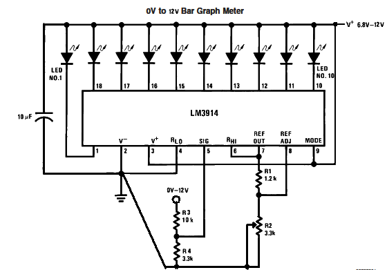

Hello
Na próbálkoztam az építéssel, de nem nagyon sikerült. Tudnál benne nekem segíteni, hogy melyik kimenetre milyen feszültséget kellene kötnöm?

(#) proli007 válasza (Felhasználó 57860) hozzászólására (») Ápr 19, 2010 /
Nos, átrajzoltam a katalógus első alapkapcsolását. A potival beállíthatod, hogy pont 12V-ra jelezzen az utolsó Led.
üdv! proli007
(#) (Felhasználó 57860) válasza proli007 hozzászólására (») Ápr 19, 2010 /
Nagyon köszönöm a segítségedet

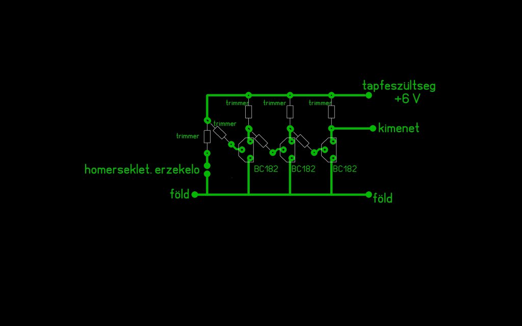

(#) thomas01 hozzászólása Feb 7, 2012 /
A következő problémám van:
Egy hőmérsékletérzékelővel meg szeretnék hajtani egy LED-es kivezérlésmérőt egy tranzisztoros erősítőkapcsoláson keresztül. A kivezérlésmérő része meg van, működik is, csak a hőszenzor erősítő áramkörét nem tudom jól beállítani hogy a jó tartományban adja le a feszültséget.
a kivezérlésmérő bemeneti feszültségei: 0,68 V a minimális érték 4,08 V a maximális érték
a hőszenzor erősítőkörét úgy kéne beállítani, hogy 19 és 35 celzsius fok között adja le a minimális (0,68 volt) és a maximális feszültséget (4,08 volt). 10,4 K ohm 19 fokon 0,68 V 8,6 K ohm 35 fokon 4,08 V
Előre is kösz a segítséget.

(#) Csupasz válasza thomas01 hozzászólására (») Feb 10, 2012 /
Egy kapcsit jó lenne ha feltennél.... :eek2:
(#) eSDi válasza thomas01 hozzászólására (») Feb 10, 2012 /
Először is Üdv!
Ehhez a feladathon nem lesz egyszerű csak tranzisztorból egy illesztést csinálni. Legegyszerűbben műveleti erősítővel kell egy szinteltolást végezni és utána felerősíteni a megfelelő szintre a jelet. Viszont, ha a kivezérlés jelződ LM39xx IC vel van szerelve, akkor egyszerű a dolgod, mert akkor csak a felső és az alsó referencia pontját kell hozzáigazítani az NTC-hez.
(#) thomas01 válasza eSDi hozzászólására (») Feb 10, 2012 /
Ezt leírnád pontosabban is, hogy hogy nézne ki a kapcsolás, mert még eléggé kezdő vagyok ebben.
(#) proba válasza thomas01 hozzászólására (») Feb 10, 2012 /
Lusta vagyok kétismeretlenes egyenletet megoldani,az is lehet túl extrém értékek jönnének ki,de ha járható akkor egy jól méretezett negatív táp ,meg egy jó plusz táp esetén egy egy alsó ill felső ellenllással az ellenállás osztópontján a kívánt feszültség szint lehet.A soros ellenállásnak meg a tápnak akkorának kell lennie amin 1,888888 mA változás történik a hőelem két értéke között Így az áramváltozás ismeretében van egy egyenleted amiben a kapocsfeszültség ,meg a soros ellenállások összege ismeretlen. a feszültség változás is ismert (3,4V) ezzel is fel lehet írni egy egyenletet mint feszültségosztó.Igy talán megkapod a szükséges feszültség és soros ellenállás értékét.Ha ezeket tudod ,az áramok ismeretében ki lehet számolni a kivezérlés jelző testjéhez képest hol kell lennie a negatív tápnak.
(#) reloop válasza proba hozzászólására (») Feb 10, 2012 /
Szia! A soros ellenállás a feszültséggel valóban függvényt alkot. Pl. 10k-ra választva 71,6V adódik. A két megadott értéknél: 38,5 illetve 35,1V lesz a rajta eső feszültség. Ezt kell +/- táppal a helyére illeszteni.
(#) pinyó39 válasza thomas01 hozzászólására (») Feb 11, 2012 /
Azt le tudnád írni, hogy milyen alkatrészekkel építetted a "kivezérlésjelződet"? Hátha jobban tudnának segíteni az itt lévők.
Köszönettel: Zsolt.
(#) thomas01 válasza pinyó39 hozzászólására (») Feb 11, 2012 /
led-ekből, bc 182-es tranyó, trimmerek
(#) thomas01 válasza thomas01 hozzászólására (») Feb 11, 2012 /
mellkelem a képet és a file-t is
(#) reloop válasza thomas01 hozzászólására (») Feb 11, 2012 /
Szia! A ledes kijelző kapcsolási rajza lenne érdekes, vagy valami információ a felépítéséről.
A hőszenzor ellenállás változását a mellékelt vázlat tudná az általad kívánt feszültségre konvertálni.
