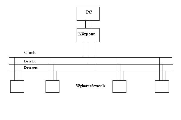

(#) Medve hozzászólása Okt 24, 2007 /
Mester urak! Ha az épített megoldás mellett döntünk, akkor kiindulhatnánk egy ilyen rendszerből... Vélemény?
(A PC a működéshez nem szükséges!)
(#) kobold válasza Medve hozzászólására (») Okt 24, 2007 /
Kísértetiesen hasonlít egy tankönyvi szemléltetéshez, a buszos rendszerek témakörében, de szerintem is ez a legjárhatóbb út komplex rendszereknél.
Én ilyen sorrendben csinálnám:
- mérő és beavatkozási pontok meghatározása
- változás - válasz összefüggések tisztázása
- buszválasztás, igényektől / lehetőségektől függően
- központ főbb elemeinek meghatározása, kis tartalékkal, ha később bővíteni szándékszunk
- beavatkozó egységek építése, egyedi tesztelése
- mérőegységek építése, netán kalibrálása
- és ha kint minden rendben, mehet a központ, progi stb.
- PC-s vizualizáció, ellenőrzés szerintem ráér a végén is
(#) Medve válasza kobold hozzászólására (») Okt 24, 2007 /
Bizisten nem könyvből való. De elég általános...Jól, összefoglaltad a feladatot, és hozzáfűznék ezt-azt:
-- buszválasztás, igényektől / lehetőségektől függően. Ezzel kell kezdeni, de alaposan túlméretezve. Én sokat gondolok a jövőre, azt mondom: "széles" legyen és mindenhol ott legyen. Sosem tudhatjuk, mikor jön egy ötlet, pl villámszenzor, HiFi vezérlés vagy mittudomén... Igy, a - mérő és beavatkozási pontok meghatározása is erősen változhat később. Ennek fontos utat hagyni!
(A rádiós rendszerben nem bízom, zavarható, de kell hogy legyen lehetőség egy rádiós interface-re...kapuvezérlés!)
(#) Frankye válasza Medve hozzászólására (») Okt 24, 2007 /
Inkább Medve mesterrel értek egyet e téren: Ha van néhány, szabad érpár, még mindig jobb, mintha kellene még egy, és nincs.
Szvsz. legalább a tervezett maximális mennyiség 150%-át (de inkább 200%-át) érdemes kiépíteni.
Abban viszont érdemes elgondolkodni, hogy más a tervezési folyamat, ha egy vadonatúj házról van szó, és más, ha egy, már meglévőről...
(#) potyo válasza kobold hozzászólására (») Okt 24, 2007 /
Az a baj, hogy már megint nem olvassuk el azt, ami már ki lett találva, hanem újra fel akarjuk találni a dolgokat. A terminálon már elég jól ki lett vesézve ez a házvezérlés: Link
(#) kobold hozzászólása Okt 24, 2007 /
Csak saját (és nem túl sok) tapasztalatom alapján ötöltem ki a sorrendet, ennyi idő alatt azért nem lehet túlságosan átgondolni... A plusz vezeték végül is belefér, és az is csak tapasztalat, hogy a nagyon univerzális, nagyon szépen bővíthető rendszerek félbe szoktak maradni egy alkalmazható szinten. De ez tulajdonképpen kitartás kérdése.
Potyo, szerintem attól, hogy mások már csináltak ilyet, nem muszáj lemondani a gondolkodásról, én legalábbis nem szeretem a vak kopizást. Ha nem építi meg az ember, akkor is ragadhat rá közben valami hasznos.
Nem másolásra gondoltam, mert kész tervet onnan sem fogsz tudni meríteni, hanem ott már elég sok dolognak ki lett tárgyalva az előnye/hátránya.
Egyébként az, hogy egy alkalmazhatói szinten marad, az szerintem teljesen normális. Inkább legyen a rendszer mondjuk már kezdetkor 256 eszköz kezelésére alkalmas, és a végén csak 25-öt raksz be, mint hogy megcsináld 32 eszközre a rendszert, és a végén mindenhol módosítanod kell, hogy a 33.-at be tudd üzemelni. Kb. így járt az internet az IP címekkel, vagy az I2C busz a címtartománnyal. Mindkét esetben már az elején jóval több címnek csinálhattak volna helyet, és akkor az utólagos bővítés nem jelentene akkora gondot. Egyébként is elég röhelyesnek tartom, hogy az I2C-nél 7-ről 10-re bővítették a címző biteket. Akkor már tehettek volna legalább 15 címző bitet.
(#) thomasp válasza potyo hozzászólására (») Okt 24, 2007 /
Így van nem baj az ha túl van méretezve az a sín. Akkor a sín minimum 8 bites és lehetőleg a zavarérzékenysége meglehetősen kicsi, hizs elég nagy távolságot kell megtenni a központtól a végberendezésig. aztán ott van még az a probléma, hogy ha lehet minél kevesebb ér legyen abban a vezérlőkábelban. ezek szerint valami soros adatkommunikációt használó sínrendszert kellene alkalmazni. Gondolom PIC-k felhasználásával.
