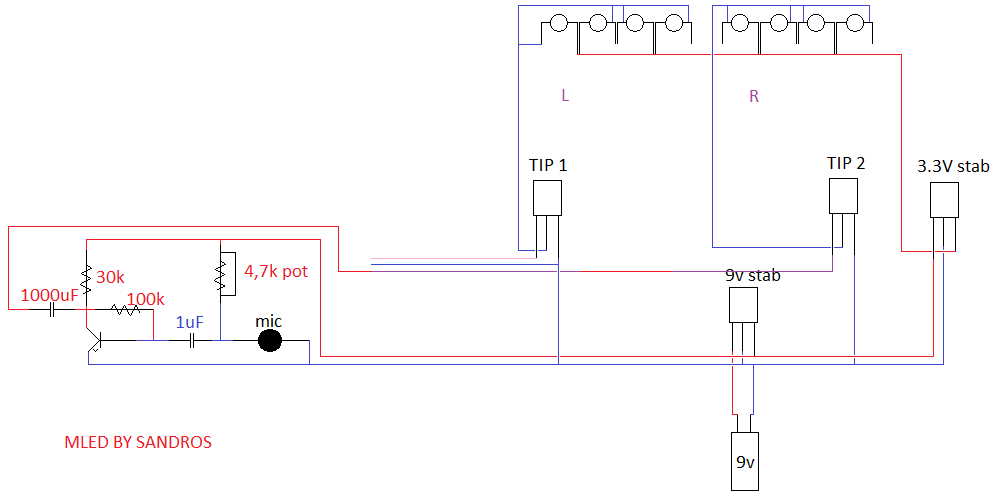

Megépítettem az alábbi kapcsolást, viszont nem működik megfelelően. - nem világít teljes fényerővel egyik led sem, csak ha közvetlenül a 3.3V-os stabIC-re kötöm - nem működik a mikrofon erősítése sem Zenére (audióbemenetről) működik, de nagyon halványan, mikrofonról egyáltalán nem. Mit rontottam el? Mi a hiba a kapcsolásban? (A csatolt videóban több minden látható, elnézést ha valamit nem úgy hívok, ami az valójában, hobbiszinten próbálom csinálni az ilyen dolgokat és még nem tudok sokat.) Bővebben: Link (youtube) A hozzászólás módosítva: Okt 8, 2012
Ledek fényerejét megoldottam. Hogyan tudnám leválasztani, hogy csak a mély hangokra villogjon jack forrásból és mi baj lehet a mikrofon résszel?

Jelerősség szerint fog villogni (nincs leválasztva a magas hang, így azokra is villan).

Csak egy jó tanácsot tudok adni, el kell, felejteni ezt az egytranyós idétlenséget! Főleg 200db. Led esetén. Analóg módon működtetve a tranyót, 20mA/Led-sor esetén is kb. 1A az áramfelvétel. 15V táp mellett, ez 15W hő. Vagy is kapcsolóüzemben érdemes működtetni a tranyót, vagy is minimum egy komparátort kell használni, és a bementi jelet is egyenirányítani kell. ez egy tranyóval nem lehetséges megoldani.. üdv! proli007 A hozzászólás módosítva: Dec 9, 2012
