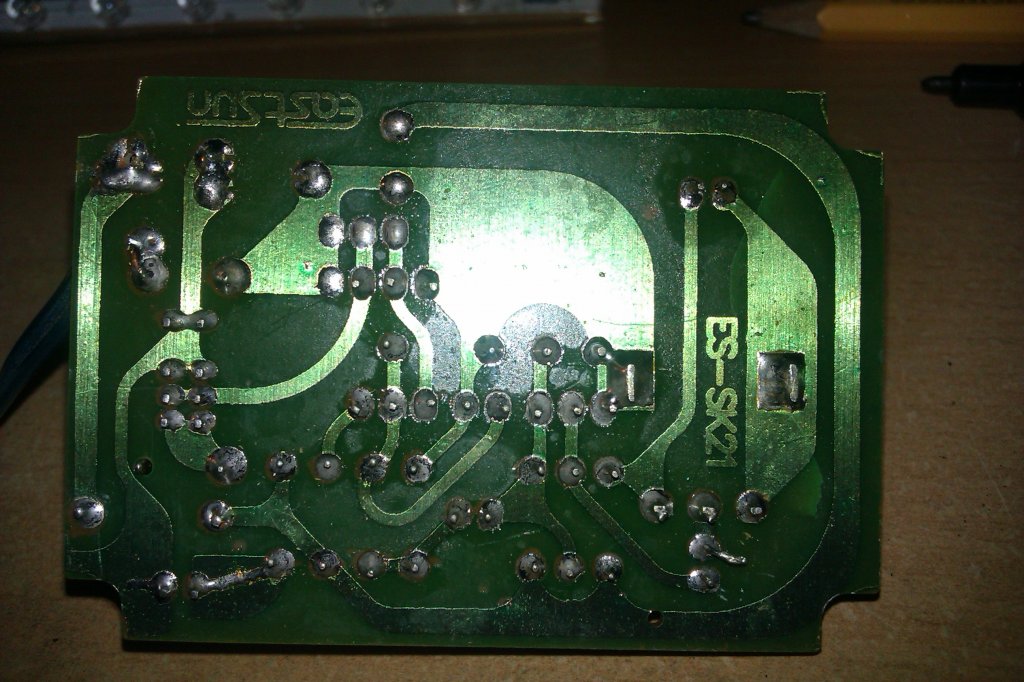

Kedves Fórumozók
Lentebb csatoltam egy pár képet egy szerkezetről mely egy mély ládában üzemelne!
Lényegében a működési elve elméletben a zene ütemére avagy basszusra kellene villognia. Na igen ám , de a szállítás közben megsérült és leszakadtak róla a vezetékek és így használhatatlan.
Annyi biztos , hogy 12 V-os a a szerkentyű mert kocsiba készült A led csövek tökéletesen üzemelnek magukba 12 V-ról , de viszont, hogy magának a kapcsolásnak, hova kellene megtáplálni a feszültséget sajnos nekem már nincs több ötletem ! Erre kérnék komoly segítséget lehetőség szerint a legkisebb kockázattal , hogy a készülék sérüljön !
Valamint érdekelne, olyan is, hogy *** hogy komolyabb terhelést is elbírjon. Konkrétan egy 5 m-es led szalagot kellene meghajtani méterenként 60 db leddel pontos teljesítmény adat majd később tudok adni csak , fő cél először a kis eszköz életre keltése !
Már rég óta nyálazom az oldalt és keresek a fórumba , de még csak hasonlót se találtam ! Szóval nem kérnék olyan válaszokat, hogy a Google a barátod stb... Segítségért jöttem ide és azt szeretnék kapni !
Várom a remek ötleteket és köszönöm a lelkes segítőket aki időt és energiát nem sajnálnak rám
A munkáról további infó itt : * További kellemes estét mindenkinek !
(#) strobi válasza Norbi672 hozzászólására (») Feb 17, 2012 /
Véleményem szerint szívesen segítünk a fórum keretein belül és a fórum azért volna hogy itt megbeszéljük .
Első kép bal alján mintha kapásból 2 vezeték le lenne szakadva. Feltételezem ,hogy megkapja a feszt, ha még nem tetted meg mérd meg ezt elsőként. mikrofonkapszula lehet esetleg rossz, a potik jónéhány év után szintén hajlamosak kikopni, ezeket érdemes megnézegetni/rámérni. Mikrofon lehet rossz ha pl működés közben a mikrofon érintkezőjét ujjal megérintve felvillan a szerkezet.
(#) Norbi672 válasza strobi hozzászólására (») Feb 17, 2012 /
Kedves Strobi !
Igen , lehetséges, de mikor megvásároltam még üzemelt ! Videót is küldtek róla próbáltam vissza keresni, de ezt sajnos nem találtam meg! Most érkezek majd haza munkából és akkor kimérek műszerrel minden alkatrész rajta, hogy üzemel-e rendesen mondjuk első ránézésre nem látszanak rajta égésnyomok , szóval ilyen szempontból ez már egy jó pont , a fejleményeket délután meg írom kivéve azt nem tudom, hogy tranzisztorokat , hogyan kell helyesen kimérni, hogy működnek vagy egyáltalán ki lehet-e mérni ? :-/
üdv
Na sikerült a méricske , többségében !
Először is a fekete filces ( + ) ( - ) jelek ne zavarjanak meg mert azok én firkálgattam rá utólag, hogy legalább annyi fogalmam legyen a dologról !
A piros pontokon van a led csöveknek a kimenete ! Egy ebből is leszakadt , de azt nem probléma vissza forrasztani
A a lila pontok a lehetséges feszültség táplálási pontokat jelölik, de ezek próbáltam már még most leírom papírra az összes kombinációt hátha sikerül lehet, hogy egyet kihagytam én is csak ember vagyok .
Valamint a arany ponttal jelöltek nem adtak vissza mérési eredmény (megj. lehet én hibáztam)
