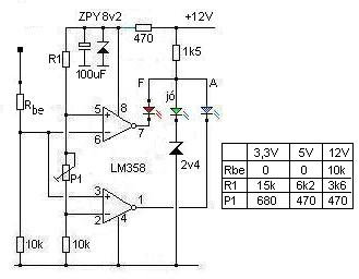

A komparátor bármi lehet pl: LM324, 747 stb.
Felrakok egy kapcsolási rajzot ez például +12V figyeléséhez jó, de kis átalakítás után tudná figyelni a többi fesz szintet is.

Hogyan lehetne átalakítani a komparátorokat hogy a többi feszültség szintet is tudja ellenőrizni?
Kell egy stabil referencia a legmagasabb feszültségre. Ebből feszültségosztóval (2 ellenállás) le tudod osztani a feszültséget a kívánt szintre. Ezt kötöd a komparátor egyik bemenetére, a másikra meg a figyelni kívánt feszültséget (hogy melyikre melyiket kötöd, az attól függ, hogy a mért feszültség adott szint felé vagy alá esését akarod-e kijelezni)
Feszültségosztó: U - R1 -----Uki R2 - GND Uki=U*R2/(R1+R2) ![]()

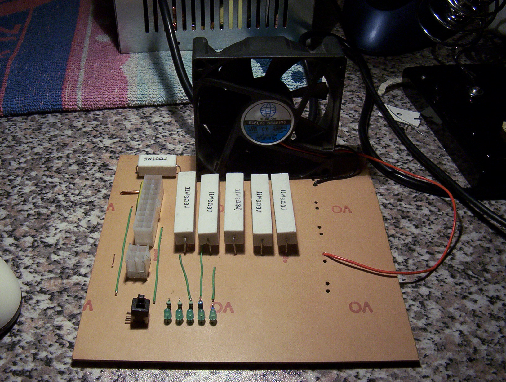

![]() Nemrég összeraktam egy panelen egy ATX csatlakozót, meg 3.3 ohm /11W ellenállásokból műterheléseket, hogy mindegyik ágon legyen valami értelmes mértékű load. Összességében a jelenlegi állapot 25-30W terhelést jelet a tápnak. Most csak LED-ek vannak rajta, ha jó a feszültség, akkor egyforma a fényerejük, de rá lehet mérni multiméterrel vagy szkóppal is (zajszint miatt kell is!). Később azt szeretném, hogy egy PIC-kel, elektronikusan kapcsolt, különböző terhelések mellett figyelni a feszültségeket, és küldeni PC-re mondjuk soros porton. A javított tápokat így szeretném 24 órás, terheléses teszt alatt végigellenőrizni.
Hm. A linkelt képen lévő cucc nem hiszem, hogy különösebb terhelés mellett tesztelné a tápot, ugyanis egy akkora kis kütyü pillanatok alatt elolvadna egy 50-100W-os terheléstől, amin azért illene megjáratni egy vizsgálandó tápegységet

![]() Ez az én, sebtében összeütött "tápteszterem". A +3.3V-on és a +5V-on egy-egy 3.3 ohm ellenállás van, a +12V-on 3db sorbakötve. A külön 10 ohm a +5VSB ágon van. Ezekkel az értékekkel a +5V-on 7.5W, a +3.3V-on 3.3W, a +12V-on 14W, a +5VSB-n 2.5W, azaz összesen nagyjából 28W terhelést kap a táp, de az ellenállások így is fűtenek, mint az állat ![]()

Ha nagyon akarod, le is rajzolhatom, de annyira egyszerű, hogy szerintem nincs értelme:
A +3.3, +5 és +12V-os ágak és a GND között vannak ellenállások, rendre 3.3, 3.3 és 9.9 (ez 3db sorbakötött 3.3-as) ohm. A +5VSB és a GND között van a 10 ohm, a PSON és a GND között van a nyomógomb (ami nálam bontó, azaz akkor áll le a táp, ha megnyomom). Ezen kívül a +3.3, +5, +12 és +5VSB ágak és a GND között van a 4 jobb oldali LED, rendre 75, 220, 680 és 220 ohm soros ellenállásokkal. Ezek a LED-ek normál értékű feszültségeknél ezekkel az ellenállásokkal ránézésre is nagyjából azonos fényerővel világítanak. Az rögtön kitűnik, ha pl. a készenléti 5V vacakol és kevesebb. A legbaloldali LED a PG (power good) és a GND közt van egy 220 ohm-mal sorbakötve, de ez így nem szerencsés, mert a PG digitális kimenet és csak kis áramot szolgáltat. Annyi azért látszik a LED-en, hogy ha megvan a PG jel, akkor halványan világít.

Nem, ez csak egy műterhelés, feszmérővel/szkóppal szoktam megnézni a terhelt kimeneteket. De tervezem a kiegészítést hozzá, ami változtatja a terhelést, ellenőriz/logol hosszú távon, és az eredményt majd a PC-n ki lehet értékelni.

Ablakkomparátor - minden feszre tehetsz, ha akarsz.(ha nincs 2v4-es zener , 3-4 db 1N4148 oké..)
A negatívra (-) referencia kell.

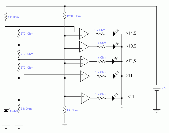

Lerajzoltam, hogy én milyenre gondolnék.
Ebben fel lehet használni a PC tápokból bontott LM339 négyes komparátort és a TL431 feszültségreferenciát. A rajzon a zener egy TL431, aminek a katódja és a referencialába össze van kötve, az a felső kivezetés. Ez elvileg 2.5V-ot állít elő, ha jól számoltam az ellenállásértékeket, akkor ez a kapcsolás a komparátorok bemenetére kerülő 1.25V +/-5% tartományába eső feszültségszinteket jelzi a LED-ekkel. A +5V_TEST és +12V_TEST mondjuk a vizsgálandó tápegység +5V és +12V kimenete, a megadott ellenállásértékekkel a LED-eknek akkor kell világítaniuk, ha a kérdéses feszültség a +/-5% tűrésen belül van. Az LM339 helyett használható a szintén PC tápokból kitermelhető LM339 is, az kettős komparátor. Negatív feszültségeket én úgy indikálnék, hogy egy műveleti erősítővel pozitív tartományba fordítom és megfelelően csökkentem a mérendőt, és egy ugyanilyen kettős komparátorkapcsolást építek hozzá. Majd ezt is lerajzolom. Ugyan még nem építettem meg, de szerintem ennek így mennie kellene.

![]() Nem látom, hogy kevés vagy sok a fesz, ha sötét valamelyik LED. Ez már a felhasználó dolga.
Kiegészítés az előző rajzomhoz.
