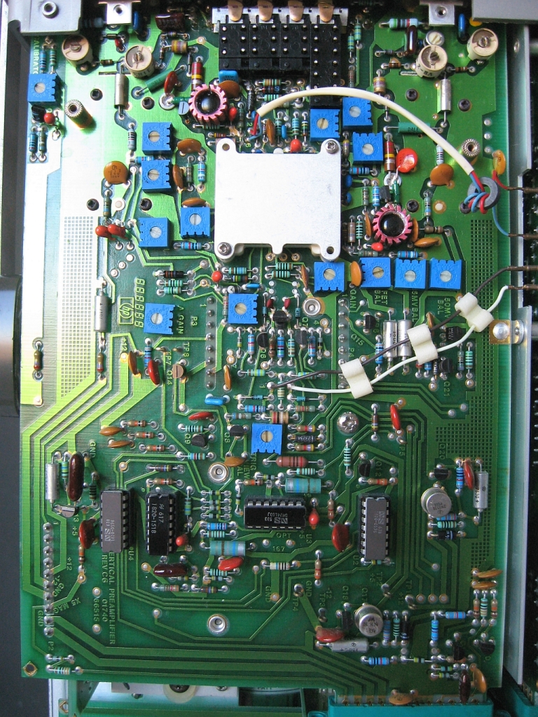

A gépkönyv 54. oldal bal alsó sarkában van ez az áramkör. Órajelet kell kapnia a rajzon M14el jelzett pontból. Ezt kéne detektálni, ezek a TTL ICk nem nagyon vannak kitéve itt meghibásodásnak. Mindazonáltal mintha triggerhibáról írtál volna és elképzelhető hogy be kéne lőni. Hát ha nem tervezték bele... 40fok megengedhető és az már embernek sütős.
Az M14es ponton 4,5V-os négyszögjelnek kell lennie

A trigger szerintem jó megállitja a jelet szinte rögtön.Az ic-k 3.5 voltot kapnak ennyit mértem rajtuk,lehet kevés?

Igen. Ezek 5Vos IC-k. A 14es lábakon kell +5V nak lennie ennél a kettőnél most. A pötty az 1es fölötte a 14es.

Kicseréltem a multiba az elemet,4.9v+ van mind két ic-14 lábán

M14 ponton se, de nincs 4.5v, az órajelet nem értem,mit kell mérnem vagy valami?

Tedd rá a mérőkábelt az M14-es pontra, és kapcsold a VOLT/DIV kapcsolót 1V-os állásba, a TIME div kapcsolót meg tekergesd, négyszög jelet kell találnod.

Az a jel ami indítja a 74122 es négyszöggenerátort, meg lökdösi a 7474 flip-flopot. A 14 es ponton egy 74LS86 os EXOR kapu kimenetéről jön(jönnie kell)

M14-en csak akkor van jel, ha van trigger.
Ha van trigger (150ms-onként), akkor a 74122 monostabil reteszelődik és a trigger indítja a fűrészgenerátort.
Ha nincs trigger 150ms-ig akkor a 74122 átkapcsolja a fűrészgenerátort szabadonfutóba.
A probe ponton a fűrészgenerátor vezérlőjele van, így ha oda akasztod a mérőkábelt, akkor csak egy lefutó élt látsz a sugár legelején, amivel kitünően be lehet állítani a mérőkábel kompenzációját.
Ha vacakol a trigger akkor meg ki kell cserélni C606-608-609-et.

Végre! Úgy néz ki sikerült életet lehelni a gépbe. Köszönet Proli mesternek, és persze mindenkinek. Kaptam Prolitól egy működő tesztelt X fiókot, meg is örültem nagyon, gondoltam vége a bajlódásnak. De nem így lett, szumma szummárum, sok kínlódás után kiderült, hogy belső szinkronjelre kapcsolva nem indította a fűrészt, csak külsőre vagy hálózatra szinkronizálásos állásban. Végülis egy két alkatrész cseréjével elindul szépen a fűrész, már csak finom hangolás van hátra, műszeresen. Köszönöm mindenkinek a közreműködést.
