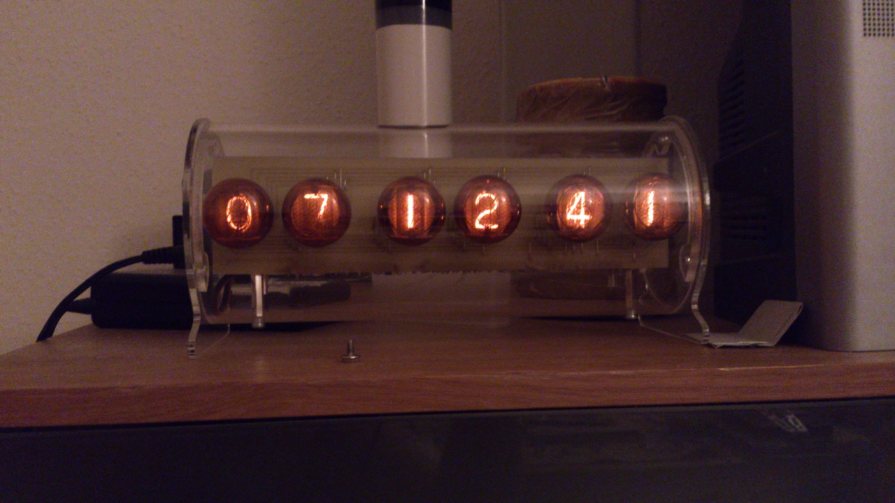

(#) Atosz90 hozzászólása Jan 29, 2013 /
Mai nap termése, elkészült a non-multiplexes órának a doboza is, most már mondhatjuk késznek a szerkezetet.
