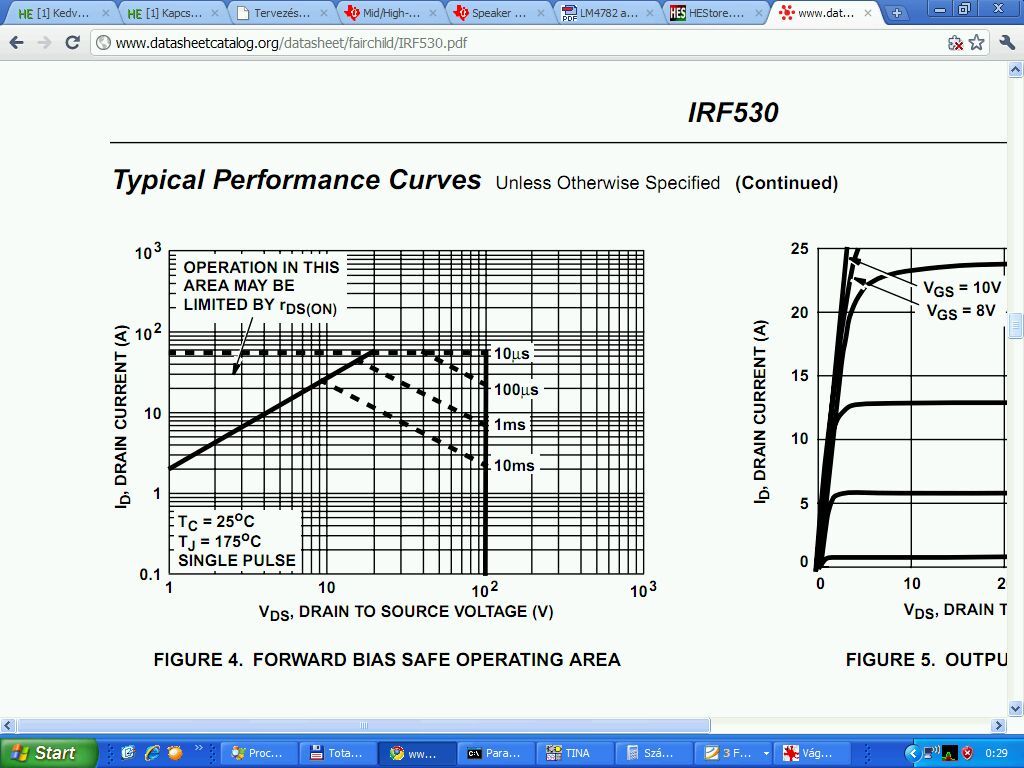

(#) highand válasza lorylaci hozzászólására (») Feb 11, 2013 /
Itt a az IRF 530 adatlapjából a specifikáció.
Mutass rá légyszíves, hogy a tervezett 400kHz-s, de akár 200kHz-s kapcsoló frekvencián, hol fog tönkremenni elvben, mert a gyakorlatban bírta.
(#) lorylaci válasza highand hozzászólására (») Feb 11, 2013 /
Teljesen rossz ábrát nézel, ez csak lényegében azt mondja meg, hogy milyen disszipációkat visel milyen impulzusokban. El vagy tévedve. Nézz pl egy Coss vagy reverse recovery részt....
Na akkor kezdjük el a számolásokat (vagyis becsléseket). Jah és IRF9530-at nézzük, a P-FET-tel vannak kifogásaim.
És az IRF AN-1070 doksit.
- Nagy kivezérlés esetén a dolog keménykapcsol, így van dióda reverse recovery
- QRR=1,8uC (és még a 12A és a 100A/us is reális, ez 100ns-os lassú kapcoslsát feltételez, 400kHz-on nekünk 40ns kapcsolási idő lenne igazán jó) Ebből rögtön Prr=K*Qrr*Vbus*fsw (2 FEtre) Prr=K*1,8uC*60*400k=K*43,2 Legyen K=1 (optimista becslés) Ez rögtön 43W disszipáció, már mekkora borda kell...
Folytassam még? (mert még van Coss satöbb...)

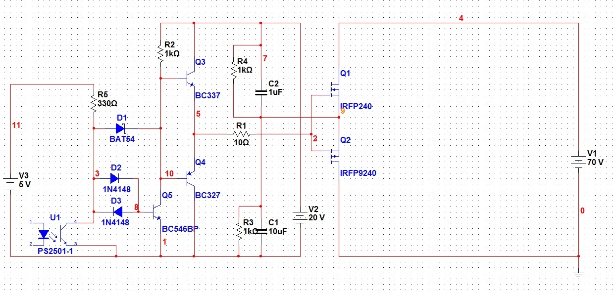

Hogy miért terveztem meg mégis? ( hiszen az erősítő mindig topicban ugyanezt a buffert UcD-ben használom, ami szerinted is javítja a hibákat) Azért, mert katt azt írta, hogy nem lesz egyszerű átfogó visszacsatolás nélküli D osztályt tervezni, továbbá azt, hogy nagyon kíváncsi. Olvasd vissza, nem úgy vezettem fel, hogy ez a világ csodája, hanem pont ellenkezőleg.
És mire jó akkor igazából? Akinek van egy működő 20W-os D osztályú erősítője, az ezt a buffert utána köti és máris hangosíthatja vele az iskolai gólyabált. Lesz némi torzítása ( szerintem azért 1% alatt), de hangos lesz, mint a gatyafene.
Azt kell mondjam, pont a lényeg nem ment át. Az a bizonyos plusz zener. Ami pont ezért került bele. Amit szépen le is írtam, igaz én nem szeretek hangzatos angol nyelvű kifejezéseket használni.

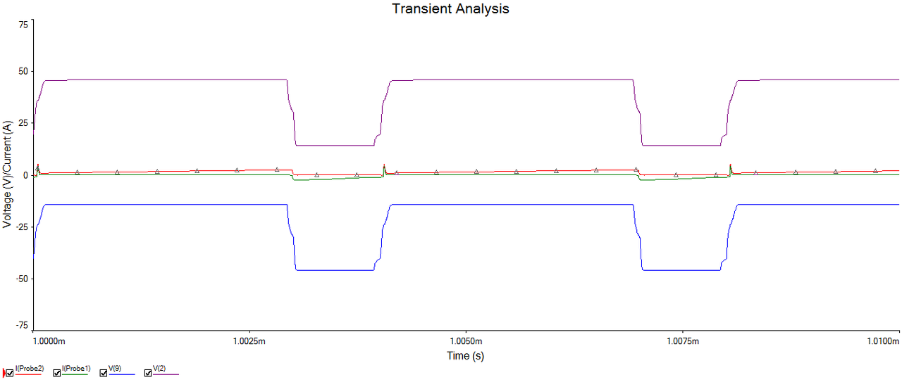

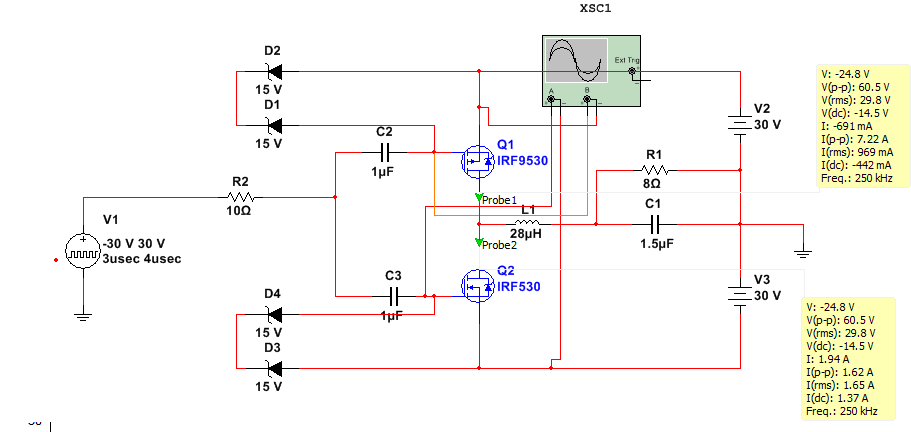

A holtidőt elfelejtetted, így persze, hogy van RR. Most akkor azt is szimuláld le mekkora lesz az RR a felső zenerek nélkül. Tizszer akkora....
Itt van 100ns holtidővel (ami baromi nagy, elfogadhatatlan), ott van. Jó kisebb mint a a plusz zéner nélkül, de:
- Használunk egy kapcsolsát, amibe csak baromi nagy Qrr-jú FET-ek jók (mert a P-FETek olyanok)
- Ez a kapcsolás csökkenti a Qrr veszteséget.
Ami előny van az el is vész.
Megkérdezném, a zénereid mennyit disszipálnak?

Leírtam, hogy a szinteltoló kondi értékével az adott FET-re ki lehet optimalizálni a dolgot. A szimulátorod szerint se alakul akkora áramtüske, ami tönkre tenné az eszközt. Én pedig biztosítalak, hogy ki fogom próbálni pufferelt tápról is és ha tönkremegy az RR miatt, akkor azt leírom ide, mert én is vagyok annyira ember mint te.

- Erősen gondolkodok, hogy egy diódával vagy akár PNP tranyóval felgyorsítsam a tranyó kikapcsolását. Most 90ns holtidőbeállítást használokok, amit nehezen tudok levinni így. A szimulációim alapján egy diódával levihetem 40ns-ra, FMT549 PNP tranyóval meg akár 20ns-ra.
