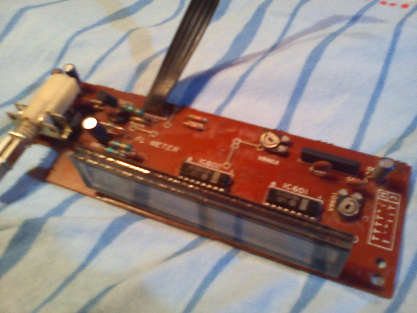

Ez egy vákumfluoreszcens kijelzőcső. Kell neki egy 3V körüli fűtőfeszültség. (típusra rákeresve BG190 ZK kaphatsz pontos adatot) A meghajtó IC valószínűleg HA 12017-es, vagy hasonló, aminek a datasheet-en szintén megvan az ajánlott bekötése.

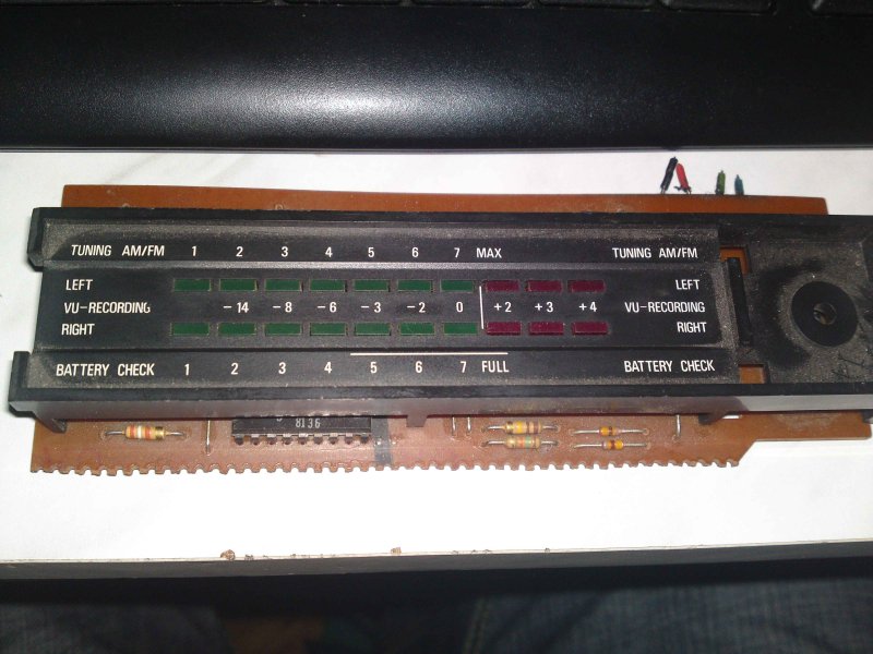

Sziasztok! Keresek sharp wf-940h típusú boombox kivezérlésjelzőének bekötését (egybe van az ualizer-el is és a hangerőszabályzóval is). Tudtok segíteni?

egy fiser erősítőből származik, de már ki volt belezve amikor hozzám került, csak egy csatlakozó volt a vezetékek végé, próbálgattam már mindenhogy de csak addig jutottam hogy kb a középső 3-4 led világit folyamatosan, de az is csak az 1 ik soron
Szeretném működésre bírni a kivezérlésjelzőmet. Van rajta jobb, és bal csatorna. Ebben szeretném a segítségetek kérni. Érdekelne, mekkora tápfesz kell neki, és az 5 nyákra menő vezetékből melyik a +, illetve test. (gondolom a többi jel lehet. Azt honnan vegyem le hozzá?) Köszönöm!
Szia!Sajnos elég életlenek a fotók nem igazán látni az alkatrészeket. E melett vezérlő IC tipusát is jó volna tudni, mert az is sokat elárul az áramkörről. Fotózáskor használd a makró módot!
A hozzászólás módosítva: Márc 1, 2013
ennél élesebb képet nem tudtam készíteni:/
az IC-k pedig: IC601: 1J2 HA12010 IC602: 1J1 HA12010 IC603: TA7318P
Kép: Hivatkozás
A képet a Képfeltöltés.hu tárolja. http://www.kepfeltoltes.hu Kép: Hivatkozás A képet a Képfeltöltés.hu tárolja. http://www.kepfeltoltes.hu Mégis meglett az élesebb kép
Ennek a csőnek 3 volt közeli fűtőfeszültség is kell , vigyázz túl ne lépd ha elég a fűtőszál, örökre kinyiffan.
Okés, köszi a segítséget. Még azt szeretném megtudni, hogy az öt nyákra menő vezeték hogyan funkcionál.
azt hiszem sikerült kiokoskodnom (valaki erősítsen meg)
http://kepfeltoltes.hu/view/130301/P1040241_www.kepfeltoltes.hu_.jpg ezen kép szerint balról jobbra a vezetékek: 1. betáp ???V 2. gnd 3., 4. jel (gondolom az erősítő bal, és jobb oldala. Ja, és az erősítő 2 kimenő csatornájának a + kimenetét csapoljam hozzá?) 5. fűtőszál, ami elvben 3V (honnan kerítsek neki 3V-ot?)
Bocs hogy csak most válsazolok, de tegnap már késő volt és későn vettem észre a válaszod. A bekötés a következőképpen alakul : a fotón bejelöltem.Hang be: a hengferki be a jelforrástól(L+R), a gnd az közös pont valamint a negatív tápfesz. A tápfesz 12-18V de inkább 18V. A cső fűtése legyen 3V ahogy az elöttem hoozászóló is irta. Sajnos az adatlapját a csőnek nem sikerült megtalálni, így a fűtés értékét csak tippelni lehet. A legjobb ha 100ohm soros ellenálást használsz áramkorlátozóként a 3V mellet!. Ha jó a fűtés, a cső belsejét közelről megnézve, a fűtőszál egyhén narancssárgán izzik! A tranyó lábait forraszd át mert a hőtöl az egyik forrasztás kontaktosnaá látszik. Ha ez nem igy lenne akkor az ellenálás értékén módosítani kell! Ha valami nem lenne érthető kérdezz nyugodtan. A hozzászólás módosítva: Márc 2, 2013
