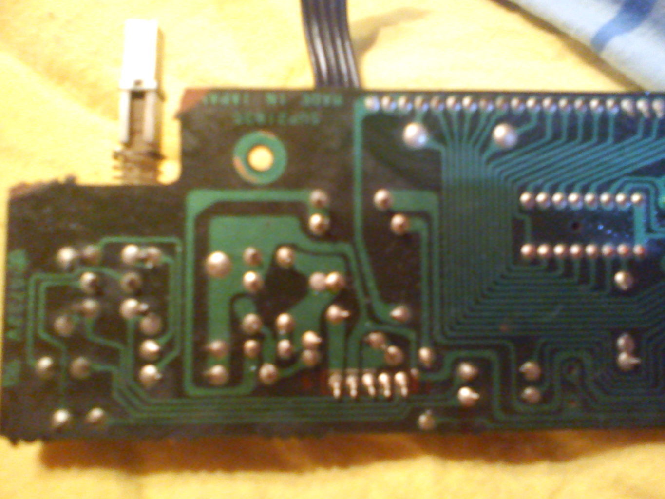

(#) tishzje hozzászólása Márc 1, 2013 /
Szeretném működésre bírni a kivezérlésjelzőmet. Van rajta jobb, és bal csatorna. Ebben szeretném a segítségetek kérni. Érdekelne, mekkora tápfesz kell neki, és az 5 nyákra menő vezetékből melyik a +, illetve test. (gondolom a többi jel lehet. Azt honnan vegyem le hozzá?)
(#) mindenes válasza tishzje hozzászólására (») Márc 1, 2013 /
Szia!Sajnos elég életlenek a fotók nem igazán látni az alkatrészeket. E melett vezérlő IC tipusát is jó volna tudni, mert az is sokat elárul az áramkörről. Fotózáskor használd a makró módot!

(#) tishzje válasza mindenes hozzászólására (») Márc 1, 2013 /
ennél élesebb képet nem tudtam készíteni:/
az IC-k pedig:
IC601: 1J2 HA12010
IC602: 1J1 HA12010
IC603: TA7318P

Mégis meglett az élesebb kép

Okés, köszi a segítséget. Még azt szeretném megtudni, hogy az öt nyákra menő vezeték hogyan funkcionál.

azt hiszem sikerült kiokoskodnom (valaki erősítsen meg)
http://kepfeltoltes.hu/view/130301/P1040241_www.kepfeltoltes.hu_.jpg
ezen kép szerint balról jobbra a vezetékek:
1. betáp ???V
2. gnd
3., 4. jel (gondolom az erősítő bal, és jobb oldala. Ja, és az erősítő 2 kimenő csatornájának a + kimenetét csapoljam hozzá?)
5. fűtőszál, ami elvben 3V (honnan kerítsek neki 3V-ot?)
(#) mindenes válasza tishzje hozzászólására (») Márc 2, 2013 /
Bocs hogy csak most válsazolok, de tegnap már késő volt és későn vettem észre a válaszod. A bekötés a következőképpen alakul : a fotón bejelöltem.Hang be: a hengferki be a jelforrástól(L+R), a gnd az közös pont valamint a negatív tápfesz. A tápfesz 12-18V de inkább 18V. A cső fűtése legyen 3V ahogy az elöttem hoozászóló is irta. Sajnos az adatlapját a csőnek nem sikerült megtalálni, így a fűtés értékét csak tippelni lehet. A legjobb ha 100ohm soros ellenálást használsz áramkorlátozóként a 3V mellet!. Ha jó a fűtés, a cső belsejét közelről megnézve, a fűtőszál egyhén narancssárgán izzik! A tranyó lábait forraszd át mert a hőtöl az egyik forrasztás kontaktosnaá látszik. Ha ez nem igy lenne akkor az ellenálás értékén módosítani kell! Ha valami nem lenne érthető kérdezz nyugodtan.

Értelmeztem én már mindenhogy, az viszont túl nagy kérés lenne, ha adnál egy bekötési rajzot hozzá? (rajzot, ha tudnál adni az tökéletes lenne)
