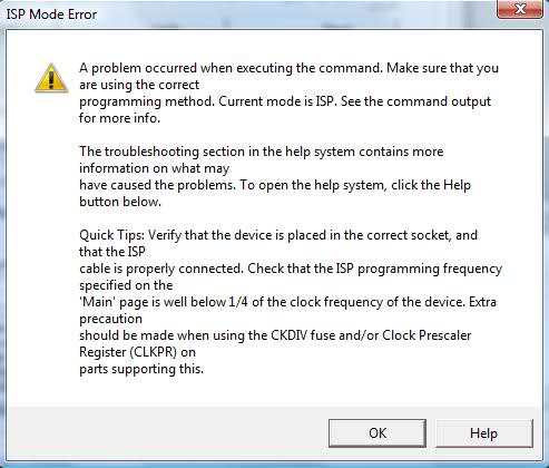

(#) csdominik hozzászólása Márc 4, 2013 /
Üdv mindenkinek.
Szeretnék Atmega 48pa-pu-t 20MHz-es kristályhoz programozni, de sehogy sem jön össze. Ha az AVR studio4 -ben bármire is elállítom a fuse biteket lfuse:0x62 hfuse:0xDF efuse:0xFF ezeken kívül, akkor hibaüzenetet ír ki, és kizár a programozásból. Mit csinálok rosszul.
(#) blackdog válasza csdominik hozzászólására (») Márc 4, 2013 /
Kizártad magad. Vissza tudsz jutni?
L:0xEF H:0xDF E:0xFF Ezzel sem megy?
(#) csdominik válasza blackdog hozzászólására (») Márc 4, 2013 /
A visszajutás már nagyon megy a segéd órajel generátorral. Ha rajta hagyom a generátort programozás közben, akkor az általad adott kódokat be tudom állítani. Ha leveszem, és a fuse biteknél verify, akkor ismét az előző hibát írja ki. Ezt a frekimérőt építettem meg, de a tudás nem akar belemenni és nem műxik. Egyszerűen nem akarja tudni a 20 MHz-t.
A hozzászólás módosítva: Márc 4, 2013
(#) sikolymester válasza csdominik hozzászólására (») Márc 5, 2013 /
Mekkora kondenzátor van a kristályra kötve?
Illetve a kristály adatlapja mit ír, mekkora kellene hozzá?

(#) csdominik válasza sikolymester hozzászólására (») Márc 5, 2013 /
Ahogy a rajzon is van 47pF és 10-40pf trimm. Már teljesen tanácstalan vagyok hogy mitől nem megy.
(#) csdominik válasza eyess hozzászólására (») Márc 5, 2013 /
A fuse bit doctor papírforma szerint nem tudja kezelni az Atmega48pa-t. Szerintem az órajel generátor is megteszi. Egyrészt egyszerű és occsó. Eddig visszahozta a "halottat".
