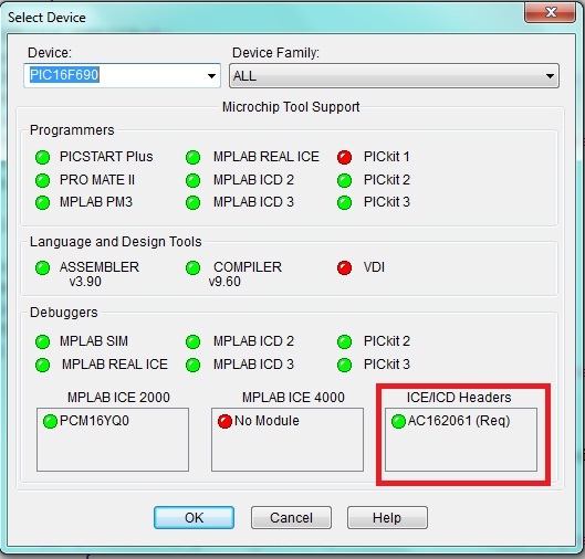

Az nem megy "simán", AC162061-es kiegészítő kell hozzá (az MPLAB kiírja az eszköz kiválasztásánál!) ! Steve A hozzászólás módosítva: Feb 28, 2013
Az nem az ICD2-höz kell? Nekem ilyet ír ki: PKWarn0003: Unexpected device ID: Please verify that a PIC16F690 is correctly installed in the application. (Expected ID = 0x1400, ID Read = 0x0) A hozzászólás módosítva: Feb 28, 2013
Bármilyen ICD csatlakozáshoz (pl. ICD2 v. PK2 is ilyen !) !
Steve
A PIC16F690 azok közé a mikrovezérlők közé tartozik, amelyek nem rendelkeznek elegendő erőforrással a DEBUG-oláshoz. Az AC162061 modul egy olyan (nagyobb teljesítményű) mikrovezérlőt tartalmaz, amely képes átvenni a PIC16F690 feladatkörét, s közben kommunikál a hibavadász készülékkel, illetve be tud avatkozni a program futásába. Az AC162061 modult a DIP foglalattal szerelt PIC16F690 helyére kell dugni (lásd itt, a #10 hozzászólásban!).
Idézet: Az AC162061 modul az ICD2-höz való csatlakozóval van ellátva, de PICkit programozóval is használható, csak a csatlakoztatást meg kell oldani egy átmenet (vagy speciális kábel) segítségével. „Az nem az ICD2-höz kell?”
