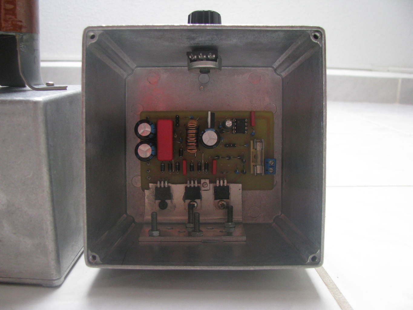

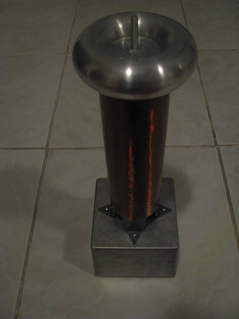

Tetszik ez a megoldás a primerrel-szekunderrel,kreatív! ![]() Én is most építem meg a 12V-os és a 24V-os verziót párhuzamosan.Készítettem két képet a 24-voltosról,már csak egy L idom kell+primer és kész.A 12V-os ugyanígy fog kinézni,de még meg kell tekernem a szekunderét.
Nagyon jól néz ki a tied is, ugye én a 3as verziót építettem meg, de a szekunderem a 24v adataival tekertem mert én is szeretném megépíteni a 24v elektronikát, most per pill a puffer elkókat várom és már jó is vagyok, az elektronikát bedobozolom és ez is kész.Majd nagyon kíváncsi leszek neked hogy muzsikál a 24v os majd tegyél fel képeket.

Készítek majd képeket,ha készen lesznek.L4-C4 be lesz építve mindkét verzióba.
Itt a topicban megtalálod a tervet.Én átrajzoltam sprintbe,megcsináltam a nyákot,beforrasztottam mindent,de még élesztés előtt átvizsgálom még egyszer.Mielőtt megépíted,te is nézd át,hátha találsz benne hibát.

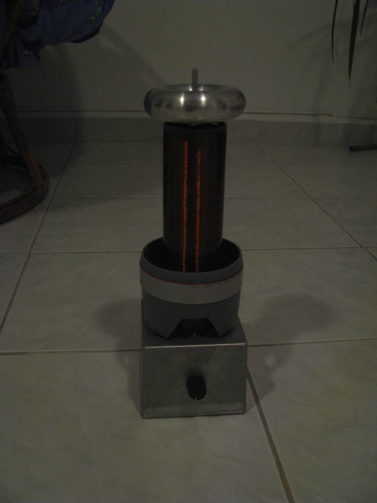

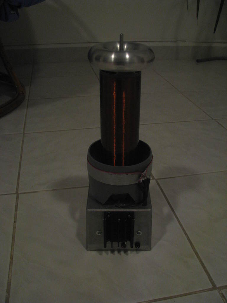

Elkészült a 24V-os teslám,egyelőre C4/L4 nincs beépítve.Gyenge tápról járatva így nincs valami nagy szikrája,ennek ellenére előszeretettel szikrázik át a primerre.Celluxot én nem tekertem rá,viszont elég vastagon lakkoztam-úgy tűnik hiába.Holnap csinálok még képeket,kicsit nagyobb fényben.
Próbáld a primer magasságát állítani! nekem is áthúzott de a primer magasságával be tudtam lőni,hogy ne húzzon át!
Ha találsz akkora átmérőjű PVC csövet ami befér a kettő közé az is sokat dob rajta
Köszönöm a tanácsot,már gondoltam én is rá.Eddig úgy gondoltam,hogy csak a primer pvc cseréjével tudnám csak megoldani,de eszembe jutott egy más alternatíva,amit majd ki is próbálok.(teszek távtartót a primer alá)Idő közben felélesztettem a kistesót is,a 12V-os verziót-jelen pillanatban nagyobbat szikrázik mint a nagy és hibátlanul működik.
