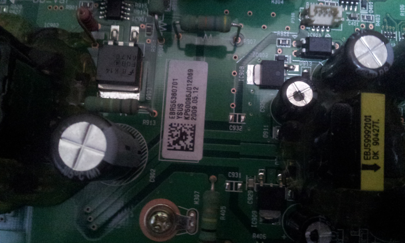

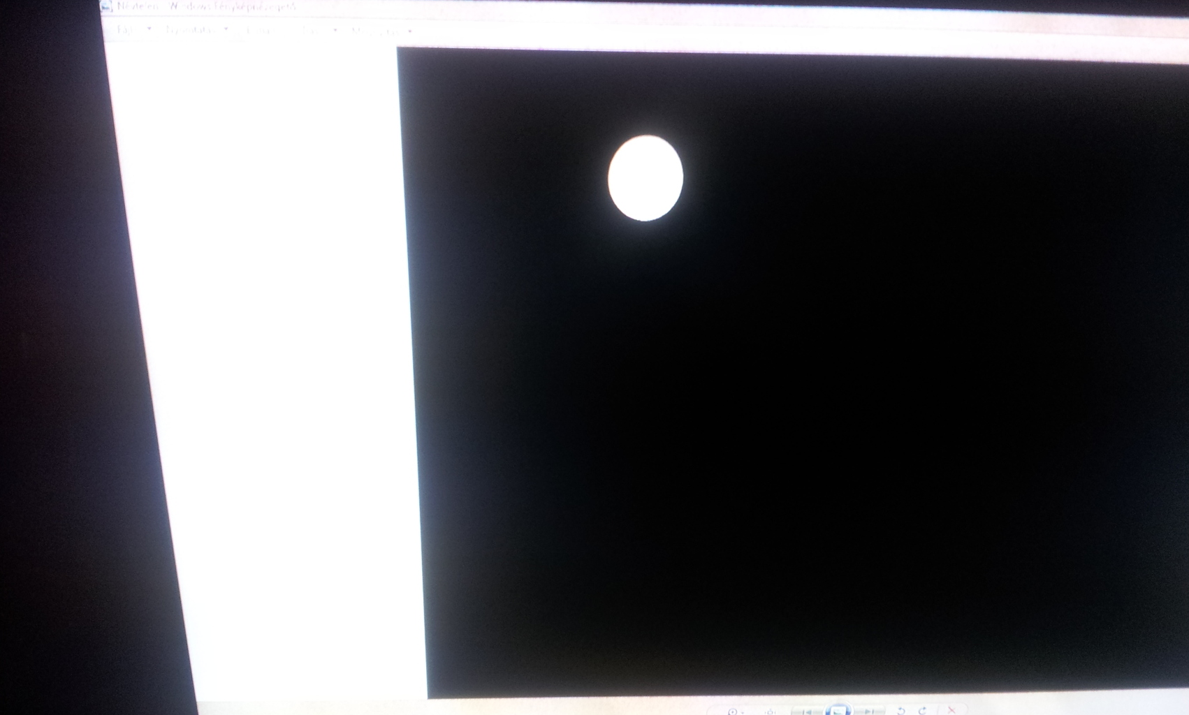

Megérkezett az ic a Z panelhoz. Kicseréltem és sikeresen elindult a panel. Erősebb lett a fényerő és már nem vörösödik el a kijelző 5p után. De sajnos még nem tökéletes. Piros pontok vannak még a képen,ami világosabb képnél fokozódik. Tehát minél sötétebb a kép annál kevésbé pirosas a kép. Mikor 90% fekete képet rakok rá teljesen elmúlik és hibátlan a kép. Mi okozhat még ilyet?
Na akkor most kell beállítani az Y sus on a vs trimereket. Ha nagyon alászabályzod akkor a pirosból zöld lesz, de van egy pont /igy leírni hirtelen nem egyszerű/ ahol eltűnik a piror, ha túlszabályzott akkor zöld.
Most kéne egy fotó a Y sus ról olyan hogy leolvasható legyen a felirat rajta akkor tudnám hirtelen megmondani fejből. De reggel átnézem az anyagát és ideírom, hogy mi a nevük. /egyébként jól észrevehető. Okozni az árammenet okozza, ami akár tápegység secunder kondi gyengeség is lehet. A hozzászólás módosítva: Márc 19, 2013

Kísérletezgettem még egy kicsit.
Minél feljebb tekerem a VS feszültséget annál kevesebb a pirosodás. Y panelon a felső trimer hatására is csökkent kicsit de teljesen nem lehet eltüntetni. Táp már felső határon 202v on van de még így is vöröses a közepe. Fényerő állításra semmit sem változik a vörösödés. Mit ellenőrizzek még? |
