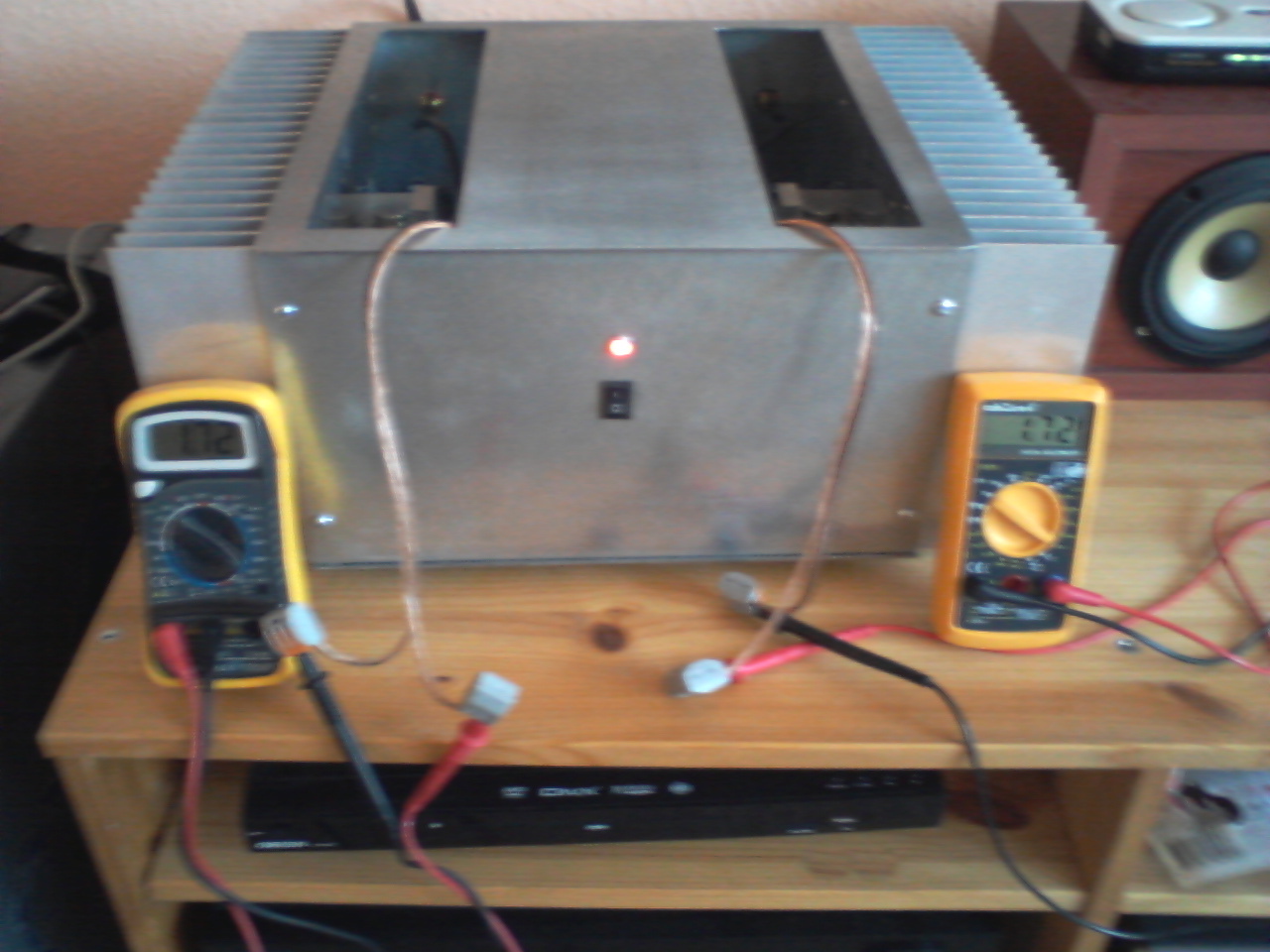

(#) ricsi94 hozzászólása Ápr 26, 2013 /
Nem írtam egy ideje , de közben hallgathatóvá vállt az erősítő Tudom telefonról szól, de nagyon tetszik a hangja így is , de ha megkapja a dobozt akkor valahogy majd hozzá aplikálok egy cd lejátszót. Egyenlőre csak így földön üzemel mert, másra kellett mostanában a pénzem, de így is sokat halgatom , még hiányzik 3 puffer kondi , kimeneten a zobel tagból hiányzik még az ellenállás. A hűtőbordák elégnek bizonyultak 1-1A-rt állítottam be egyenlőre, ventilátor nélkül jo 70-80fokra fölmelegszenek , de mint a képen is látszik az a 10x10es ventillátor olyan távolságból is épp hogy langyosra hűti a szerkezetet. Tapasztaltam hogy a nyugalmi áram tényleg nagyon hőmérséklet függő ugy hogy véglegesen majd akkor állítom be a nyugalmi áramot ha be lesz dobozolva és ott lesz üzemi hőmérsékleten . A ventillátor kapott egy külön kis tápot ,mert itthon össze szedegettem régi dolgokból hozzá azt a 3 "drága" alkatrészt

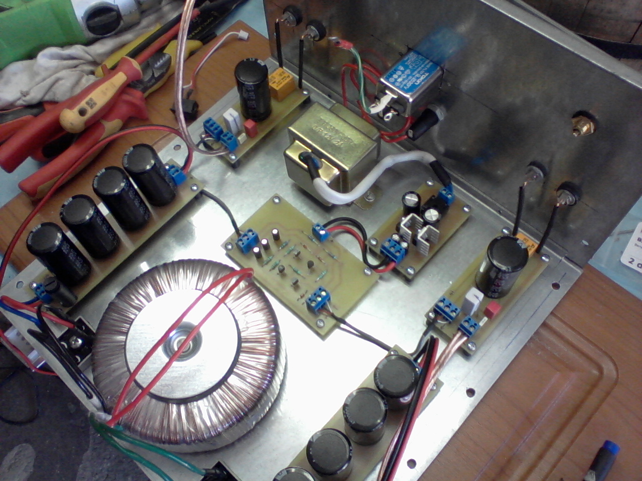

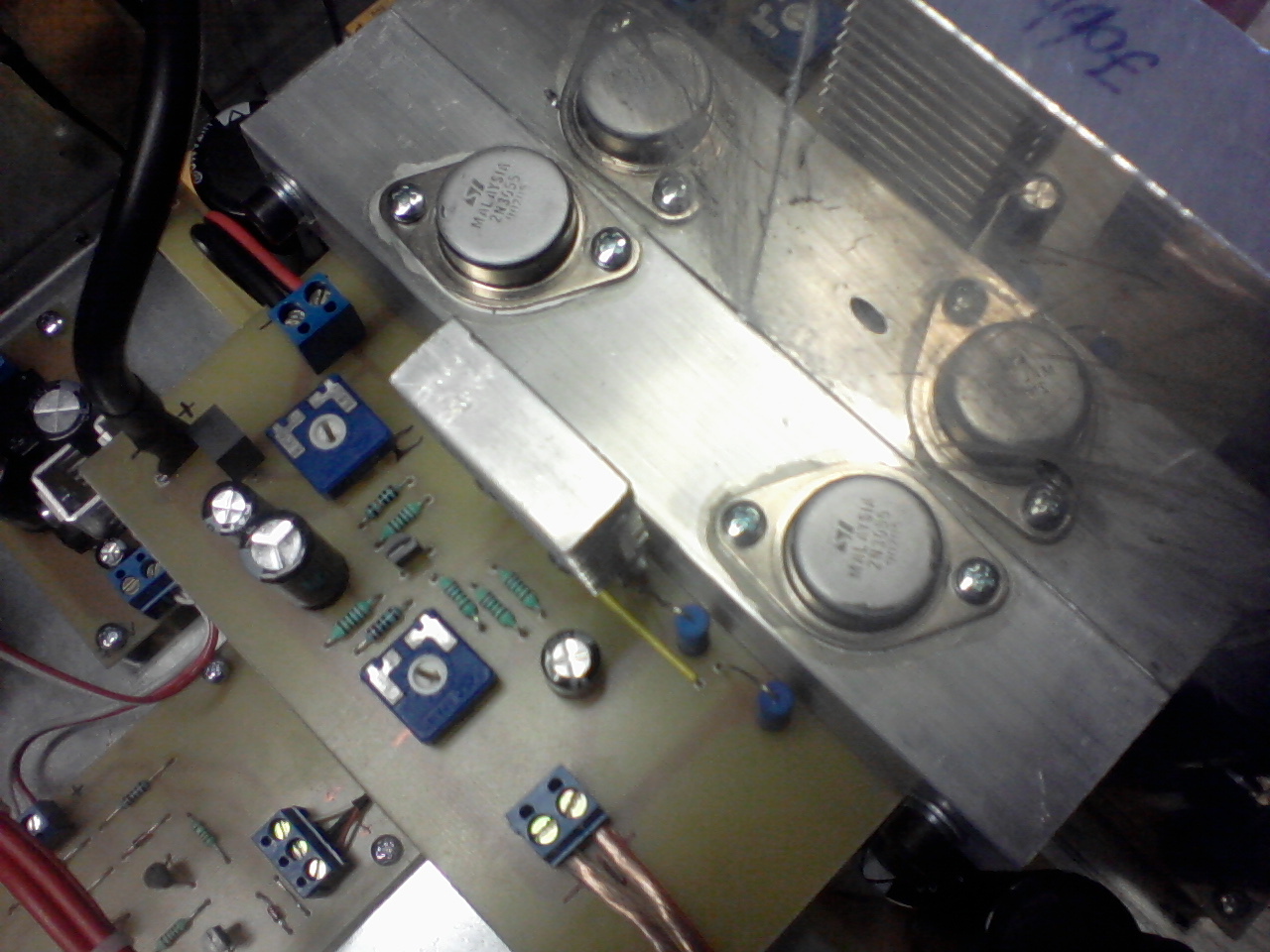

(#) SwiftLacy hozzászólása Jún 25, 2013 / 2
Mivel mostanában nem írt ide senki, gondoltam megosztom veletek a művemet. Hosszú idő után végre elkészült a Doz-om. Néhány adat róla: 2*28V 300W trafó, 2db 35A diódahíd, 2*40000 mikró puffer, 2N 3055-ös tranyók. Van benne egy külön kis táp a védelemnek és a jövőben még belekerülő kivezérlésjelzőknek. A doboza 2milis horganylemez, igen masszív. Súlya 17 kg.
