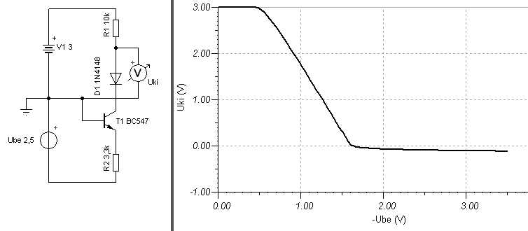

Hello! Nem optokapu, hanem optocsatoló. (Az optokapu is optocsatoló, csak az fizikailag nyitott.) Azzal is megoldható, hiszen pont az a dolga, hogy a ki és bemenetei más feszültség szinten lehessenek. Az optocsatoló diódájának viszont áram szükséges!
De nem szükséges ehhez opto, elég egy tranyó és némi alkatrész köré. Persze ha az átvitel nagy sebességű lenne, akkor az ellenállások értékeit csökkenteni kell. üdv!

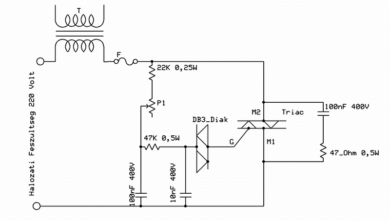

Sziasztok! Működhet ez a kapcsolás 220V-ról? Motor fordulatát szabályozná és a potméter is ellenállásra lenne cserélve tehát gyakorlatilag csak fix fordulaton tartaná. Az leginkább a kérdés hogy váltóáramról működik-e..

Rossz ötlet. Milyen motort szeretnél szabályozni?

Még nem tudom, egy ismerős állított a feladat elé, de azt hiszem hogy mosógépből származik. Lenne valami egyszerű megoldás erre?

Ha soros (szénkefés) a motor akkor igen, az újabb mosógépekben van ilyen, a régi keverőtárcsás gépekben lévő és a régi automatáké az asszinkron motor, azt nem egyszerű igazából csak frekvencia váltóval lehet szabályozni, ugyan a feszültség csökkentésével egy kicsit csökken a fordulat(mivel nő a slip), de hamar elfogy a nyomaték.
Tehát először is ezt tisztázd, ha soros akkor itt egy rajz:Bővebben: Link

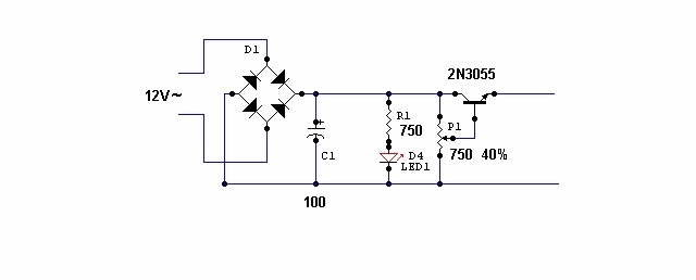

Sziasztok szeretném megkérdezni hogy egy 12V-os 1A-os DC hálózatra milyen ellenállású potenciométert kell kötni?

Ez így egy értelmetlen kérdés. Fűteni akarsz a potméterrel, esetleg a környezetben lévő negatív energiákat akarod vele csökkenteni vagy valamilyen áramkörbe/áramkörhöz szeretnéd beépíteni?

egy ventilátor fordulatát szeretném vezérelni vele ha ez lehetséges

Lehetséges, bár nem a legjobb megoldás. Egy PWM-es fordulatszám-szabályozás lenne célravezetőbb.(itt a HE-n is vannak rá rajzok, és gugli is a barátod )
