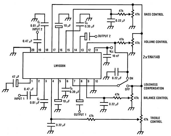

megépítettem lm1036ból a hangszínszabályzót, hordozhatóra....egy kis külső 12vos táppal hogy tudjam hurcolászni....( Dj Szabcsa nyákja és beültetése szerint) Először nagyon szépen működött nagyon örültem neki, semmi gond nem volt vele....aztán 2 hét után úgy döntött az egyik kimenet hogy nem fog csak nagyon halkan szólni....hiába tekrem át teljesen a balance-t nem reagál és ha kihúzom a másik kimenet rca-t akkor hallani hogy a hibás is szól de csak nagyon nagyon halkan és gőzöm sincs mi lehet a baja.... HA van valakinek bármi ötlete szívesen fogadom
Működik.
Már nem búg, de a balance és a treble potira egyáltalán nem reagál. ha kitekerem maximumra akkor olyan mintha a többi poti semmit sem csinálna, de ha visszatekerem akkor a bass és volume poti működik.. érdekes.....

Annak a két potinak nézd át a bekötését! A csúszkát biztosan rossz helyre kötötted be, testre húzza a többi poti közös feszültségét.

Sziasztok! Megépítettem a LM1036-os hangszín szabályzót, egyenlőre csak feszültség alá helyezte. Az természetes hogy az IC egy picit melegszik alaphelyzetben? Valamint, a 7-es lábon lévő kapcsolónak mi a szerepe? Persze, - az utóbbira biztos rájövök ha élesbe próbálgatom.
Szia! A melegedés természetes. Ne restellj belenézni az adatlapba, 7-es láb loudness.

Az átlagos 35mA áramfelvétel és a 12V tápfeszültség szorzata 420mW disszipáció. Egy ilyen tokot ez a teljesítmény 10-20°C-kal a környezeti hőmérséklet fölé melegíti a szellőzéstől függően. Az LM1036 panelt mindig állítva építem be.

Pedig le vagyon szépen rajzolva.
A hangerő állásától függően így alakul az átvitel.
Teljes hangerőn lineáris, majd az ettől kisebb potiálásoknál emeli a mélyeket is meg a magasakat is, méghozzá annál jobban minél "halkabb" a potméter állása.

kis segítségre lenne szükségem mert nem boldogulok egy 1036 os IC vel felépített előerősítővel. Összeraktam egy hangszínszabályzó áramkört és nem igazán csinál semmit ha a bemenetre adok jelet a kimenetre meg teszek egy hangszorót azon se a hangszínen sem a hangerőn nem tapasztalok változást.Mellékelten küldöm a rajzokat esetleg áttudná nézni valaki h mit ronthattam el?
Köszönettel
Szia! A potik nem kapnak testet! Bővebben: Link
A C4-7 kondikat a 47k után kéne rakni. Ettől még szól, de nem olyan hatásos a zajelnyomás. Az IC2 mit csinál ebben a kapcsolásban? Impedancia illesztésre nincs szükség, az LM1036 bemenete min. 30k-s.
A kimenetre ne tegyél hangszórót, csak erõsítõt! Különben vehetsz új IC-t.
