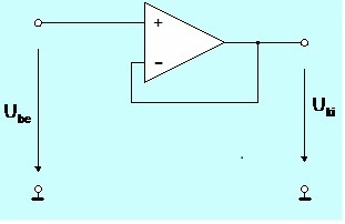

(#) borza77 válasza proli007 hozzászólására (») Ápr 7, 2013 /
Nos kicsit utánanéztem. A képen egy követő kapcsolás van ha ez jó akkor mehet. Pontosan hova illesszem a kapcsolási rajzba és akkor a műszert hogy osszam meg? Gondolom a bemenetre kell egy váltókapcsoló és két helyre kell kötni. És ahogy a potit állítom az látszik a műszeren Ja és hova tegyem az 510 ohmos ellenállást? Ha veszek egy másik C1-et akkor az is jó vagy kell egy másik fajta? Mondjuk a C1 elég drága játék kb. 500 Ft. De vannak többfélék kb. 50-100 Ft.-ért

(#) proli007 válasza borza77 hozzászólására (») Ápr 7, 2013 /
Hello! Ez a követő kapcsolás. Az ellenállást ennek a kimenete és a C1 közé kellene iktatni. De mitől oly drága a C1-es kondi? Vagy nem ugyan arról beszélünk? Még egy tantál 1µF/35V is csak 30Ft. De az IC helyett, egy TLC272-őt lehetne esetleg használni, az 150Ft.
De egyébként megrajzoltam a kapcsolást, ahogy én gondolom. Ebbe nem kellenek méregdrága alkatrészek (persze a DVM Relé és az LM35 kivételével.) De lehet relé helyett is célszerűbb lenne egy BTA136 600E Triac és egy MOC3041 használata. Az legalább nem kopik el és nem drágább, mint egy jobb relé.. (Ráadásul a nullátmenetnél kapcsol.)
De akkor nézd a rajzot. Nem kell a műszernek külön táp, sőt annak belső referenciáját használom. Az 1:10-es osztót a műszerben kell kialakítani. Hogy illeszkedjen a méréshez.
