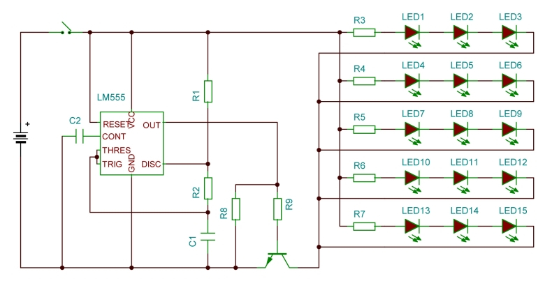

Sziasztok, csináltam egy kapcsolást, valaki meg tudná nézni nekem, hogy nem csináltam e nagy hülyeséget benne? ledek fényerő szabályozását szeretném megoldani ezzel, az R2 helyére majd potit teszek és azzal állítom ahogy szeretném.
Előre is köszönöm!
Hello! A "nem működik" az nem információ! A kapcsolás címe amúgy megtévesztő, mert ez sosem fog duplázni. Mert az 555 kimenete nem megy a tápig, a diódákon is veszteség van. De oda is van írva, hogy 5V mellett, kb. 8V a kimeneti fesz. De Te nem írtál semmit. Mekkora a tápfesz, mekkora a terhelés, mit vársz tőle. Félek, hogy túl sokat.. üdv!
Hello! Nem írtál értékeket. Az R2 állításával, nem túl szépen változik a kitöltés, ellenben a freki, annál inkább. Nézz meg pár értéket a segédprogrammal. Miért nem a bevált kapcsolást használod, ami már számtalan példányban meg van itt? üdv!
Köszönöm, akkor nézek itt "bevált kapcsolást", tudsz ajánlani is esetleg?
