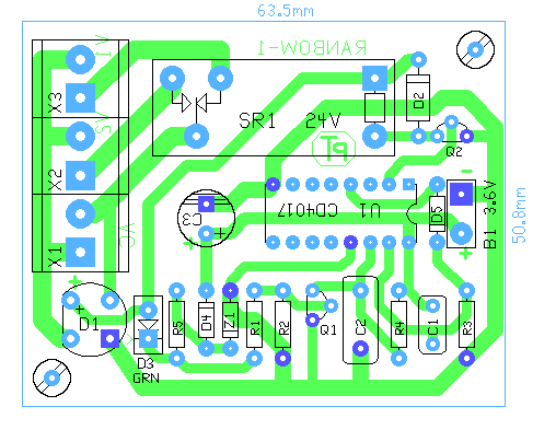

Közben "bosszantásul", el készítettem azt a kis készüléket, ami váltogatva kapcsolja a szelepeket. (tehát minden bekapcsoláskor a másikat)
Az info tárolását egy háromcellás kis aksi tárolja, ami a 24V megjelenésével töltődik is. Ilyent lehetett találni régi PC-kben, de a vacak mobil aksija is megfelel erre a célra. (persze kapni is lehet ilyent szerintem 3,6V/60mAh)
A 100µF-os kondinak egész nagy helyet hagytam, mert esetleg egy nagyobb kondival is megfelelő lehet neked. (Számításom szerint így is kb. 50 másodpercig meg kell hogy tartsa az infót.) A relét, egy kis Fet-el kapcsolom, hogy amikor nincs tápfesz ne merítse a telepet a bázisáram. Persze egy 9V-os elemről is akár egy évig is aljár a szerkezet.

Hello! Hasonló áramkört már "készítettem" itt, csak két szelephez. Ha a 4017 többi kimenetét is használod, öt is lehet belőle. Ez közvetlen a 24V-os mágnesszelep feszültséggel működik, és lépdel. Valamint aksi is kell bele, hiszen az infót hogy hol állt, meg kell őrizni, míg nincs tápfesz az időzítő kimenetén. üdv!
