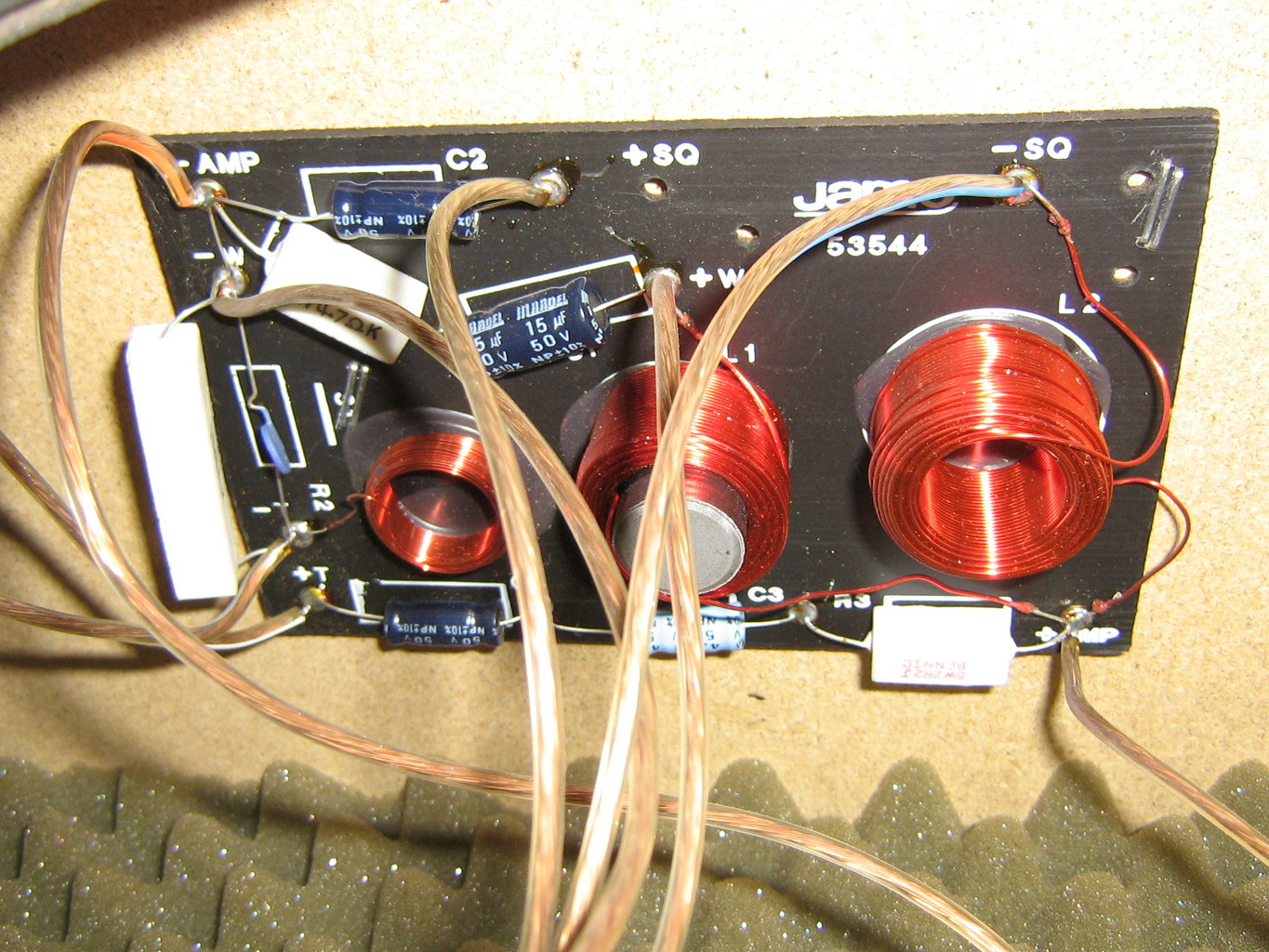

Ma szétszedtem a hangfalat. A típusa, mint azóta kiderítettem: BX 100. Sajnos nem csak az egyik mély, hanem az egyik közép is rossz. Recseg, torz az is, szerintem túlhajtották azt az oldalt, be se volt kötve a közép, ránézésre semmi sérülés sincs rajtuk... Az említett MNC mélyet beszereltem, és dinamikusabbnak tűnik a mély hangja, ill. a reflexnyíláson keresztül több levegőt áramoltatott. A héten beszerzek hozzá egy 2x50W-os Technics erősítőt, szerintem az bőven elég lesz hozzá. Továbbra is a Jamo hangszórók megjavíttatását tartom ésszerűbbnek, javítható szerintetek, ill. kb. mennyiért? A kábelezéssel és hangváltóval kapcsolatban: a hangváltó egy panelon van, korrektnek tartom, a kábelezés viszont a levegőben megy összevissza, a magashoz menő pl. a reflexnyílásba is belóg, arra gondoltam, hogy ragasztópisztollyal rögzítem őket pl a hangfal belső falához, vagy összefogatom azokat, amelyek egymás mellett kóborolnak, szerintetek érdemes? Mellékelem az MNC mély hangszóró, a hangváltó és a kábelezési hiba fotóját. Üdv.

A vezetékek összefogását nem javaslom, mivel normál esetben nincs annyi vezeték h szükség legyen rá. A mindenkori hosszát nálam az adja, hogy a szórókat amikor kiszedem, és a láda tetejére teszem, épp elég legyen... Minden további hossz csak felesleges ellenállás. Persze ha ennél pár centivel hosszabb nem szükséges figurázni vele szerintem. A szabad vezeték szerintem kevésbé zörgős mint a részben lefogott.
A hangváltót elnézve, én a helyedben hangváltó nélkül kipróbálnék minden hangszórót közvetlenül. A párjukkal összehasonlítani. A hangerővel ÓVATOSAN! Az is okozhat érdekességeket... Hátha "csak" annyi a baja...

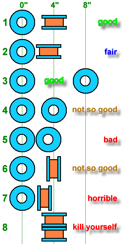

Idézet: „hangváltó egy panelon van, korrektnek tartom” Annyira azért nem. Van két horror dolog. Amit ha van kedved megcsinálhatsz. 1. A bipoláris elkókat ki kell cserélni rendes fólia kondira. Csak akkor ne cseréljed ha nagyon nagy az értéke ,és a fólia kondi drága lenne. http://logotech.hu/ 2.A tekercsek elhelyezése valami iszonyat. Elhangolják egymást ,és az értékük megváltozik , eltér a tervezettől és erről még a meggyártója sem tud. Csatolok egy képet és annak alapján kell dizájnolni a váltót. Ezektől biztosan jobb hangja lessz.

Ha nagyon ráérek, az egyik ládámba én is átrendezem h összehasonlítsam. Igaz "Csak" két utas, de a tekercsek 20 helyett 10centire vannak és fektetve. Repedt fóliakondi cseréje megvolt már rég, amikor ujrahuzaloztam a ládát.
Az egyik tekercset elég elforgatnod a 2. pont szerint és OK lesz.
Igen köszi szerintem is az lesz, én is néztem. Csak valami becsületes szövetet kell keresnem, hogy tudjam rögzíteni állítva Acél HILTI szalaggal rögzítve lehet érdekesebben szólna mint ahhogy most van!
Bármilyen változtatással csak az a biztos, hogy nem olyan lesz, mint volt. És sajnos otthon nem tudod ellenőrizni az eredményt. A nem polarizált elektrolit kondenzátorok szükségesek ebben a kapcsolásban, ha kicseréled fóliára, megváltoznak az arányok, és nem pozitív irányba. Viszont lehet, hogy úgy jobban fog tetszeni. A baj itt főleg nem a kondenzátorokkal és tekercsek elhelyezésével van, hanem a hangszórók illesztésével. A mérések szerint erre nem figyeltek a gyártónál.
