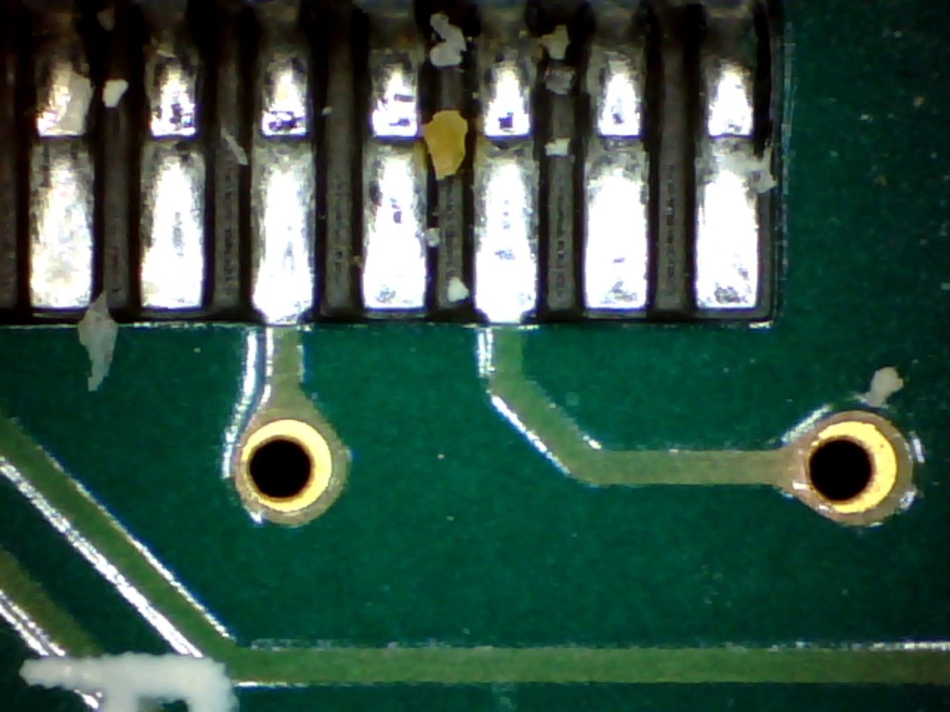

Remélem nem gond, hogy nyitottam témát, de nem találtam olyat, ahova beilleszthetném a problémám! Adott egy Zebra LP2824 Plus-os címkenyomtató, ami mondhatni egyik pillanatról a másikra megadta magát! A leírása szerint a hiba jelenség, hogy a Flash nincs programozva! Na most a firmware adott, megpróbáltam programozni (a saját progijával), de nem állítja helyre, a nyomtatóban vannak diagnosztikai funkciók, amelyek egy része működik is! Egy ismerős, aki szokta ezt valamilyen szinten szervizelni azt mondta, hogy szerinte vagy a flash hibásodott meg, vagy pedig az íráshoz szükséges feszültséget nem kapja meg a flash, így nem íródik bele a fw! Nagy szaki nem vagyok a téren, de ha esetleg van bármi ötlet, ami alapján ki lehetne mérni hogy a flash programozáshoz megkapja-e a kellő feszt vagy mást ![]() Megnéztem a flash leírását, de nekem az annyira kínai, hogy nem értem mit kellene megnézni! Előre is köszönök mindennemű segítséget! üdv Janaboy

Csináltam pár nagyított képet az érintett szakaszról!
Azok a "kosz"foltok mik? Lehet le kellene pucolni, hátha az zavar be.
Megtakarítva, de a helyzet sajnos változatlan! Annyi megjegyzés még amit nem írtam, hogy ebből a típusból több nyomtatónak is ugyanez a baja
Hát ha ténylegesen ez a helyzet, akkor lehet gyári - széria hiba. Ilyenkor max egyezkedni lehetne a forgalmazó / gyártó céggel.
Persze, 40eFt plusz munkadíjért plusz postáért megcsinálják
![]() ![]() Itt igazából az lenne a nagy kérdés, hogy ha kicseréljük a flasht, hozhat-e megoldást? Illetve hogy hol találok ilyen flasht ![]() Szerk: Már találtam is ![]() Ez ugyanaz, ugye? ![]() http://hu.farnell.com/jsp/search/productdetail.jsp?sku=1791304&...|plid| A hozzászólás módosítva: Máj 3, 2013
Az a baj, hogy vagy a flash romlik el, vagy a központi cpu. Egy próbát megér, nem drága amit linkeltél, szám alapján meg stimmel. Amúgy amit feltöltöttél 3.jpg néven kép, azon van egy folt a flash csippen. Az kosz, vagy égett nyom?
