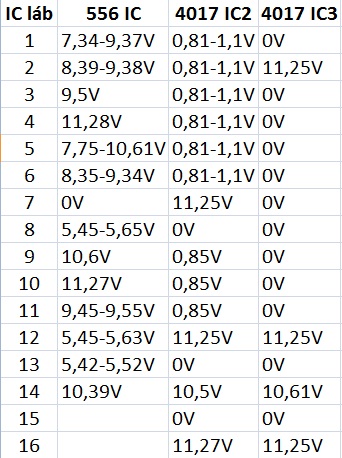

Rámértem (piezo nélkül) az IC-k lábaira és a következő feszültség értékeket kaptam. A mért értékek a képen láthatóak.
Végül találtam egy piezot, teszt alá vetettem.
A piezo, bekapcsolását követően halk csipogást adott ki, és a kimeneten ezután már csak 0V mérhető, de az üzemjelző LED világít. Ha leveszem a kimenetről és újra bekapcsolom, akkor 10,82V jelentkezik a kimeneten
A tranyó bekötésével lenne a probléma?
Köszi a választ előre is!

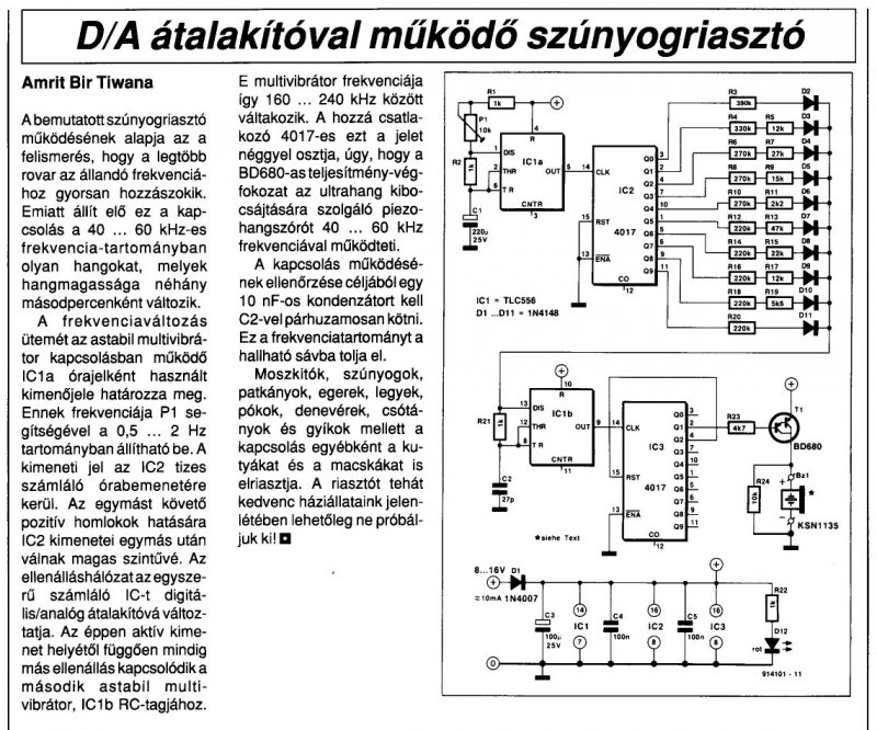

Az a kérdésem lenne, hogy valaki kiszámolgatta/megmérte-e már a CD4017-556 IC-s szúnyogriasztó kiadott frekvenciáit?
Sajnos a honlapon lévő 555-ös számoló program nem bír ezekkel az értékekkel.
A terv az, hogy egyszerűbbé, kisebbé és költséghatékonyabbá teszem a kapcsolást, de ehez ismerni kéne a frekvenciákat.

Jól számolsz csak kihagyod, hogy a második 4017 oszt néggyel.
(#) whalaky válasza blackdog hozzászólására (») Máj 9, 2012 /
bakker! Ezt benéztem!

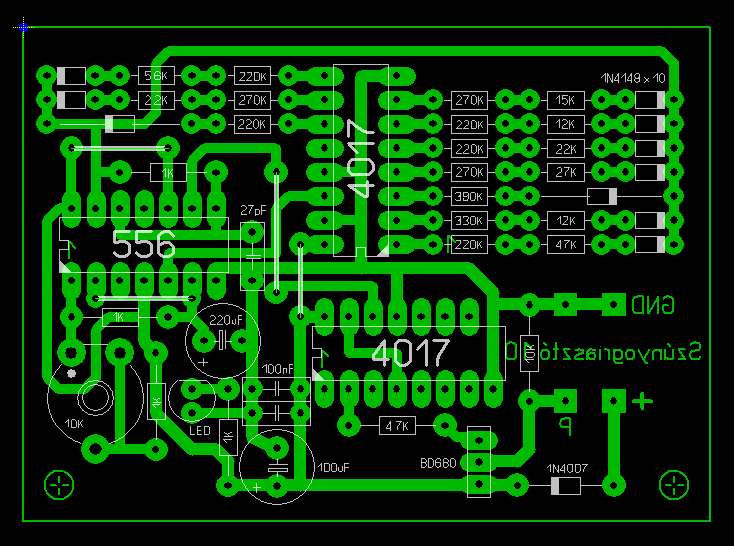

Sprint Layout 5.0 verzióval készül . Nálunk tuti lesz (tó közelben élünk). Csatolom amit készítettem, nemtudom hogy jó-e nincs ellenőrizve, lehet hibás!
(#) vladcepes válasza PiperR hozzászólására (») Máj 3, 2013 /
Szia! Nekem PCB Wizard-om meg PCB Artist-om van,ezzel nem tudom megnyitni.
(#) PiperR válasza vladcepes hozzászólására (») Máj 3, 2013 /
Értem, csatoltam képként, elvileg jó.
