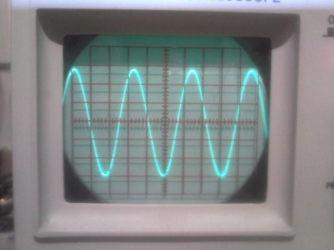

(#) pluto válasza soos csaba hozzászólására (») Máj 19, 2013 /
Igen, pontosan ott kell mérned. Nálam olyan gyönyörű szinusz van, hogy percekig csak csodáltam az oszci ernyőjét és LED sem kellett a fesz emeléséhez. Viszont úgy érzem, hogy túl sok ismeretlen van az áramkörödben. Ismeretlen induktivitás és láthatólag a FET helyettesítése sem egyértelmű. A kettőből legalább az egyik legyen tuti.

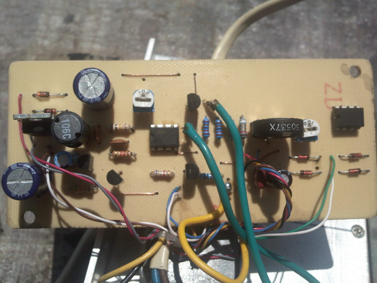

(#) soos csaba hozzászólása Jún 16, 2013 /
Sziasztok! meg csináltam az ESR-méröt, csak sajnos valamiért nem akar működni se az oszcillátor rész se az erősítő része, nem nézné át valaki nekem hogy nem e hibáztam e valahol?, fel teszem az általam tervezet nyák tervet, és a rajzot is. Én már milliószor át néztem a kapcsolást és a nyák tervet, de mindent jónak találtam. A tekercs az gyári, leltem egy oldalon, és meg is rendeltem 106C-t ir rajta, a mos-fetek pedig 2N3820 és N-2N3819-es. Hol lehet a probléma hogy nem működik?. A TL071-es iccére is gondoltam hátha az rossz és azért nem működik az erősítő része és le cseréltem TL082-esre, természetesen a lábakat át kötöttem a megfelelő helyre!.
A hozzászólás módosítva: Jún 16, 2013
Sziasztok, na végre sikerült el indítanom az oszcillátor részt, a probléma az volt hogy a TL071-es igen csak rossz volt a két FET tranzisztorral együtt. Nekem az oszcillátor részben a tekercsel párhuzamosan egy 39 pikófarados kondenzátorral rezget be pontosan 100KHz-re!, a 100Kiloohmos ellenállást le kelet cseréljem 1Kilohmosra mert ha 100K volt be ültetve nem jelent meg az oszcilloszkóp ernyőjén semmi jel, így hát le csökkentettem 1K-ra és így már be lehetett állítani az erősítő utáni rész kimenetelén 250mV-tol 30mV-ra az amplitúdót. Viszont van egy probléma!, az erősítő utáni részben valamiért a freki mérőm nem mutassa ki a frekvenciát 0.0 mV-ot mutat,tehát semmit, de ha váltóáramra kapcsolom a műszert akkor meg jelenik a 30mV, viszont az oszcilloszkóp ernyőjén ott van a szinusz jel!,ez elég érdekes számomra, csak is az erősítő bemenetelén van meg a 100KHz-es jel a műszer szerint. Az erősítő kimenetelén a DC szint szépen be áll 0-ra!. Van még egy problémám amire nem tudok rá jönni hogy mi okozza!,az pedig az hogyha be kapcsolom a kis műszert a mutató ki tér teljesen a nullára, és a deprez műszeren 3,2V-ot mérek!, és nem tudom mi okozhatja, már pedig le cseréltem az LM318D icét is egy másikra, akkor az LM318 körüli részt is át modifikáltam az ITT FENT elméleti rajzra is, de a műszer teljesen ki tér nullára és nem jön visz akkor se ha a mérő csúcsokat össze érintem. Aki tud azt kérem segítsen mert már nem tudok vele mit csinálni!
(#) pluto válasza soos csaba hozzászólására (») Jún 16, 2013 /
A műszerrel nekem is volt egy kis problémám. Az első verziót próbapanelen építettem meg. Ott gyakorlatilag "kiütötte" a műszert. Persze, hogy az én figyelmetlenségem volt. Az LM318 egyik offset lába nem volt bekötve. Egyszerűen elnéztem. Tudnám ajánlani, hogy nézd át a lábakat, megkapják-e a megfelelő feszültséget. A 7-s és 4-s lábat ellenőrizd. Az oszcillátor résznél felmerülő problémáid teljességgel rejtélyes a számomra. Én idáig kettőt építettem és mind a kettő még az eredeti kapcsolással kifogástalanul adta a gyönyörű - nálam ca. 98kHz szinuszt. Ez alatt azt értem, hogy a 7805-z sem kellett dióda és a plusz 220pF sem. Oszcival mértem. Csak az LM318nál jött be a 2db helitrimm, az offset állításhoz. Ha engem kérdezel, a nyákterved nem a legideálisabb. Vélhetően ezért az eltérések az oszci részben. Ez egy nagyon jól kitalált robusztus kapcsolás. Most készítettem el hosszú idő után a nyákot hozzá, ha érdekel, fel teszem. Ezzel a huzalvezetéssel csináltam a próbapanelen is és maga a tökély. Egyébként 6.xx-n van.
Elfelejtettem a jelenlegi nyákról egy fotót mellékelni. Itt még a méretre vágás előtt.
Ime:
