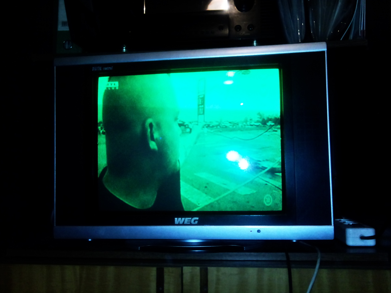

Sziasztok.nekem egy olyan gondom lenne,hogy van egy WEG tipusu tv-m.Néha elmennek rajta a szinek,csak a zöld marad.Azt hittem hogy amikor bemelegszik akkor jön a gond,de nem.Néha zöld,néha meg mintha semmi gond nem lenne(Többet zöld).Elöször csak a piros hagyott ki hébe-hóba,aztán a kék.Átnéztem esetleges forrasztási hibákat keresve de semmi.A kapcsolási rajzon bejelölt részeket átforrasztottam.

forrasztási hibákat nézd át nagyítóval...
