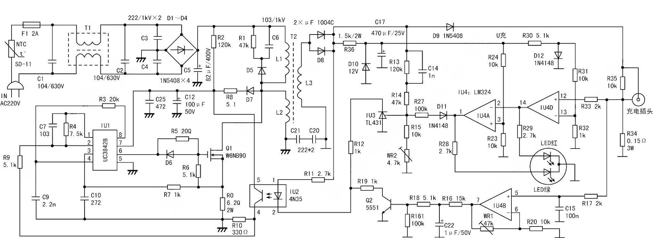

Sziasztok! Van egy kapcsolóüzemmel működő zselés akkutöltőm,és üresben megy ,van a kimeneten 54 volt(48 volt a 4 darab akksi sorba kapcsolva). Mikor rákapcsolom az akksikat, utána is csak a zöld led világít,és nem is húz semmi áramot. Nem kapcsolja be a töltést. Kábel és csatlakozás leellenőrizve!A primer oldalon cseréltem (tönkre ment) gretz,MOS-FET ,dioda,UC3843A ic-t, a szekunderen nem cseréltem semmit,de van TL431,LM 324 ,egy 2N 5551-es NPN trazzisztor,és egy optokapcsoló köti össze a primerrel.Annyi van még,hogy amikor bedugom a hálózatba,akkor kb.4-5 másodperc múlva világít a zöld led.Addig olyan mintha be sem lenne kapcsolva.Az optokapcsolót hogyan tudom multiméterrel leellenőrizni hogy jó-e? A kapcsolási rajzát nem tudom elküldeni,de ez is nagyon hasonló.
(#) balukapitany91 válasza etm hozzászólására (») Jún 26, 2013 /
Az optocsatolót úgy tudod megmérni hogy egy multimétert ráállítasz diódavizsgálati üzemmódra és a két mérőzsinórt az optocsatoló fotodióda/fototranzisztor felöli oldalára érinted ha van jel akkor hol szakadást hol zárlatot mérsz.A vevő részt pedig úgy tudod megállapítani hogy vagy rákeresel az adatlapjára,vagy megnézed melyik fele csatlakozik egy nagyobb teljesítményű tranzisztorhoz vagy fet-hez, mosfet-hez.De ellenőrizheted az adó oldalt is sima feszültségméréssel hogy kap-e feszkót mert ha nem akkor valószínűleg nem ott a hiba.

(#) etm válasza balukapitany91 hozzászólására (») Jún 26, 2013 /
Köszi a választ! Működés közben mértem a fototranzisztor két lába között a feszt,1.08 Voltot mértem. A fotodióda két lába közt is mértem és ott is ugyanannyi volt az eredmény.Gondolom,ez nem jó?

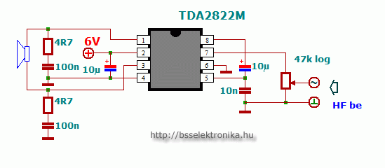

A mellékelt erősítő teljesítményét hogyan lehet kiszámolni?
Előre is köszi!
(#) hibbantpasi válasza ElemElek hozzászólására (») Jún 26, 2013 /
Ajánlom figyelmedbe az adatlapot: pl. ezt.
üdv:hp
(#) ElemElek válasza hibbantpasi hozzászólására (») Jún 26, 2013 /
Az adatlapot már néztem, de nem találtam rajta.
Keresd jobban Amit linkeltem, a 3/11-es oldalon ott a táblázat.
(#) kadarist válasza ElemElek hozzászólására (») Jún 26, 2013 /
Pedig benne van. A "Output Power (each channel)"-nél megnézheted.
(#) mindenes válasza ElemElek hozzászólására (») Jún 26, 2013 /
A kimenőteljesítmény többnyire a tápfeszültség függvénye. "Figure 10" ábra .
(#) mindenes válasza kadarist hozzászólására (») Jún 26, 2013 /
Üdv! Neki bridge kell. Az ábrán a hidalt verzió található.
A hozzászólás módosítva: Jún 26, 2013
(#) kadarist válasza mindenes hozzászólására (») Jún 26, 2013 /
Bocsánat, igaz! A "BRIDGE (test circuit of Figure 2)" szekciót kell nézni.

(#) ElemElek válasza kadarist hozzászólására (») Jún 26, 2013 /
Köszi a választ!
Egyébként működő képes a kapcsolás?
Vesd össze az adatlapi példával. Ha egyezik, akkor biztosan működőképes.
