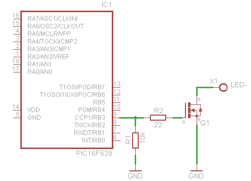

Egy segítőkész kollégátok az akváriumomhoz készített egy "napfelkelte-napnyugta" +fényerőszabályozás LED kapcsolást. Az egészet egy 16F628A vezérelné. A gondom, hogy nem tudom milyen mosfet-et tegyek a végére, mert változott az eredetihez képest a fogyasztás. 12V, max. 80W LED szalagot vezérelne PWM-mel.
Ahogy összecsipegettem az információkat
-Logic-Level Gate Drive kellene
-minnél kisebb max. V érték
-kapu küszöb feszültség mindegyik adatlapon min. 1V - max. 2V, de a PIC lába mintha 5V-t adna ki
-FET meghajtó IC kell
-melegszik, nem melegszik
Tiszta káosz vagyok már.
Segítsetek légyszi, hogy a következők megfelelőek lennének-e (IRLZ44N, IRL540N, IRL3705N), tudná-e őket vezérelni a PIC, vagy mást ajánlotok.
Köszi.
A hozzászólás módosítva: Júl 1, 2013
(#) _vl_ válasza pok31 hozzászólására (») Júl 2, 2013 /

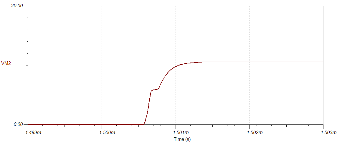

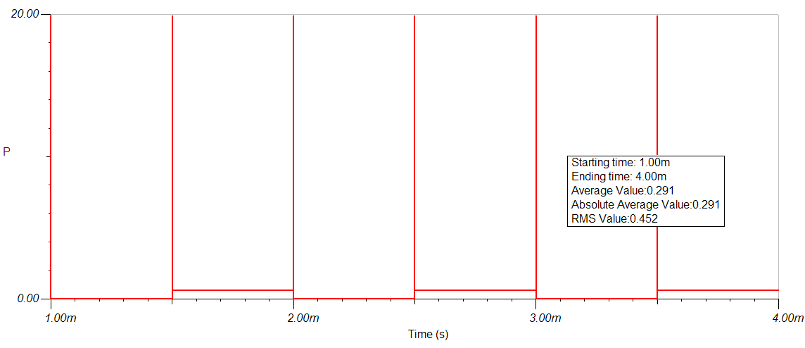

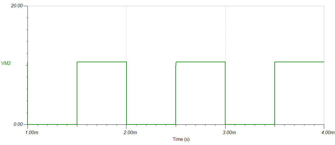

A PIC nagyon kis árammal tudja csak meghajtani a kimenetét, az 5V-os táp miatt pedig a tranzisztoros bikázás nem lesz igazán nyerő. Emiatt én mindenképpen valami meghajtót raknék oda. A legegyszerűbb meghajtó az NE555, amit lehet a 12V-ról táplálni, és akkor lehet sima FET-eket használni, amiket sokkal egyszerűbb beszerezni, és a választék is sokkal nagyobb belőlük. Jelen helyre már akár egy IRFZ44N is elég lehet, de egy IRFZ48N már hűtőbordát sem fog igényelni, és ezeket az NE555 kényelmesen meg is tudja hajtani alapból. Érdemes a kapcsolást egy szimulátorban tesztelni (pl. TI TINA), a grafikonról pedig lehet nézni, hogy mennyire gyorsan-lassan tud kapcsolni a FET, bár a LED-ek frekijén (max. 1kHz) ez amúgy sem annyira kritikus. A szimulátorral az is kiszámoltatható, hogy kb. mennyi veszteséget fog termelni a FET.
Lásd a mellékelt ábrákat. Az R3 jelképezi a 12V/6.67A-es fogyasztót, a VG1 pedig a PIC kimenetét (itt 1kHz-es 50%-os PWM jelet ad). A P a FET vesztesége (AM1 * VM3).
(#) Peter65 válasza pok31 hozzászólására (») Júl 2, 2013 /
Ilyen nagy teljesítményhez szerintem is fet meghajtót kéne használni, akár a _vl_ által ajánlott 555-tel, vagy más IC-t. Ilyen esetben, mivel a fet meghajtó kimenetén már 12V körüli feszültségű a kapcsoló jel, nem kell Logic-Level Gate-ű fet.
