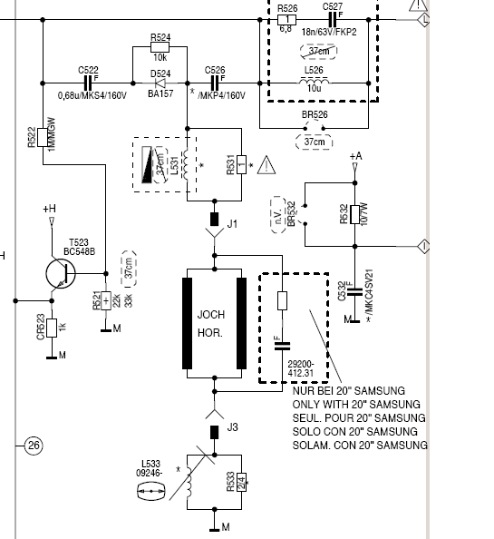

En kivetem azt a 6 ohmos ellenalast a korbol, szepen fustolgott a D444, TDA3653, es a BR526.
igen csak tulhajtotam szerintem valamit az ejel A hozzászólás módosítva: Júl 17, 2013

Na , tobb kilogram aram utan ami mind engem valasztott es setalgatott bennem vagy rajtam keresztul, egyet kiemelnek amikor is meszebb repult a fazisceruzam mind Toldi kove, 3 IC-e utan , es 3 feher ejszaka utan , sikerult megnyitanom a kepet.
De. Sovany lett ,homalyos es csikozik, hogyan tudom szelesiteni ,tisztitani es megszuntetni a csikozast? Itt me'g megjegyeznem , hogy a 42-es labon nem alithato a feszultseg , 2.3-2.4V be van allva , mind a 3-om potmeter vegzi a dolgat. UI; koszonom a velem (ram) eltoltott (pazarolt) idotoket, halas vagy mindanyiotoknak, es persze tanultam egyet s mast toletek

Egy kép nem ártana, eme épületes látványról.
Igen , megvan , nincs csik, nem homalyos, de sovany

Ha nincs E-W áramkör a készülékben, akkor nem lehet széthúzni. A feszültségek a gyári értéken vannak?

Na szóval el ne rontsd most már a képen mellékeltem melyik rész felelős azért , hogy két oldalt hiányos neked a látvány. Egy valamit kérdeznék egyébként a te saját tévéd ez ? És ha igen , akkor az első hiba megjelenés után próbáltál állítgatni minden ugye ? Csak mert ennyiféle el állítódás egy vertikális hiba miatt nem keletkezik főleg ha előtte minden be volt állítva.
