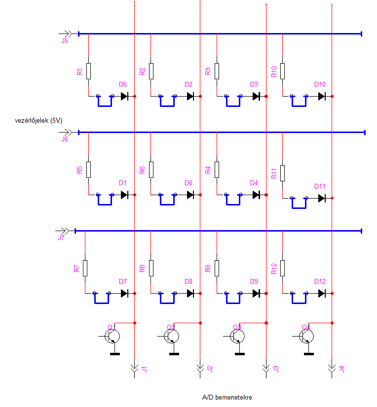

Több probléma van itt, mint gondolnánk:
Egy vezetéket hajtunk meg, a többit figyeljük: A figyeléshez ellenállásokkal fix szintre húzzuk a bemeneteket. Sok vezeték zárlatos egymással (mind). Ekkor a sok (150) fix szintre húzó ellenállás párhuzamosan kapcsolódik. Ha a meghajtónál soros ellenállást használunk, előfordulhat, hogy a feszültségosztás miatt a beolvasó áramkör nem érzékeli az aktív szintet. A meghajtóknál tehát nem szabad soros ellenállást használni. A terhelés nem haladhatja meg a meghajtó maximális terhelését 74HC125 6 .. 10mA. 150 vezetékre 15mA vezetékenként 100uA -t jelent, azaz 50k ellenállással lehet a vezetéket a passzív szintre húzni. Ha táp felé húznánk és a jó öreg 74LS125 -öt alkalmaznánk (24mA), akkor 160 uA is lehetne az egy vezetékre jutó áram. Sanjo ekkora áramoknál elég zavarérzékrny lenne a mérés hozzú vezetékek esetén.

Én 16x16-os mátrixot készítenék, bemenetekre 16 A/D bemenetet választanék, sokmindent meg lehetne mondani, még szivárgó áramokat is...

Én meg valami áramgenerátorral csinálnám a tesztelést, és analóg kapcsolókkal/multiplexerekkel kapcsolnám a kívánt kimenetre.

Nem értem igazán, amit írsz. Itt nem 256 kapcsoló beolvasásáról van szó, hanem 150 vezeték szálról. Meghajtasz 16 -ot és figyelsz másik 16 -ot? Meghajtasz 1 -et magas szintre, a többi 31 -et alacsonyra és megméred, hogy a meghajtott vezetéken megvan-e a magas szint. Aztán, ha ezt a 32 szálat megmérted, "lapozunk" a következő 32 -re? De a "lapok" között is lehet zárlat? 150 vezeték között 150 * 149 / 2 = 11175 "kapcsoló" lehet....
Egy 75 * 75 -ös mátrixot kell kezelni, ehhez egy halom meghajtó, analóg multiplexer kell. Lehet, hogy a halom kisebb, mit amit előbb írtam, de többszörös hibánál nem lehet egyértelműen megmondani, hol a hiba.

Kábelkorbács esetén a mátrixot szoktak alkalmazni, mert ekkor csak 16+16 port kell (256 csatlakozási ponthoz): egy oszlopra jelet adni, a többi oszlopot és sort ellenőrizni (hogy nincs zárlat) ÉS a kívánt kimeneten jelet mérni (hogy az összekötés jó a megfelelő két pont között).
További kérdések: két pontot kell vizsgálni vagy vannak többszörös összekötések is (3 vagy több pont van összekötve egymással). Kell-e áramot mérni vagy elég feszültséget ellenőrizni? Hogy adod meg, hogy melyik kábelvég melyik kábelvéggel legyen összekötve (mit kell ellenőrizni)? Hordozható legyen (akkumulátor kell)? Milyen legyen az eredmény kijelzése (megfelelt-rossz, hol rossz, mi rossz, LCD, internet, stb)?

(#) pctomi válasza HeZ hozzászólására (») Júl 23, 2013 /
Nem minden esetben kell 2 pontot vizsgálni, vannak olyan esetek ahol előfordul többszörös össze kötést. Se áramot se ellenállást nem kell mérni sehol csak elég a feszültséget ellenőrizni.
„Hogy adod meg, hogy melyik kábelvég melyik kábelvéggel legyen összekötve (mit kell ellenőrizni)?”
Azt hiszem ez az egyik problém amire eddig nem gondoltam. Illusztrációnak itt van egy kép hasonló kábelkorbácsot kéne ellenőrizni. De nem csak egy típusra hanem más fajtákra is megkéne csinálnom. Úgy kéne megcsinálni mint ahogy ez a berendezés működik. Ennél nem számít hogyan köt˜öm rá a csatlakozásokat. Egy "jó" termékkel felismeri a csatlakozásokat és utána lehet vele tesztelni. (egyre inkább úgy gondolom hogy ez a project elég nehéz feladat lenne )
Nem kell akkumulátor, hálózatról lehet táplálni. Eredmény kijelzésnek elég akár egy LCD-is, erre nincs konkrét elképzelés. De jó lenne ha legalább megtudná mondani (ha nemi szálanként) konnektoronként hogy melyiknél van a probléma.
A kábelek kb 2-től 8 méteresek (buszba vezérlő kábelkorbács). Bocsi a hiányosságokért.
(#) Hp41C válasza HeZ hozzászólására (») Júl 23, 2013 /
Meg tudnátok mondani, hogyan is kellene a 150 vezetéket bekötni a 16 + 16 = 32 csatlakozási pontra?
Idézet az előző hozzászólás link -jéről:
„Switching Matrix: Maximum of 384 Test Points via 3 x 128-Test Point Cards”
3 * 128 = 384. Ez a kereskedelmni termék sem tudja megoldani a feladatot 20 x 20 -as mártixal (azaz 40 meghajtóval / fogadóval.)

(#) watt válasza Hp41C hozzászólására (») Júl 24, 2013 /
Ne kapcsolóra gondolj, hanem lámpákra, vagy LED-ekre. Egyenként is meg lehet gyújtani egy mátrixpontban lévő lámpát, akkor miért ne lehetne egy kábel vezetőképességét is így vizsgálni? Diódán és egy ellenálláson eső feszültségből lehet látni, hogy a vezeték vezet-e és hogy zárlatos-e a többi felé.
Szerintem ha zárlatos lenne, akkor már nem kéne kideríteni, hogy melyik felé, (bár ezt is ki lehetne idővel), valószínű, hogy a kábel selejt. Azt ki tudja jelezni, hogy hanyadik csatlakozás szakadt, vagy elkötött.
Viszont azt jó lenne tisztázni, hogy a vizsgálandó kábel egy kezdőpontjához egy végpont tartozik, vagy esetleg több.
Egy kezdőponthoz tartozhat több végpont, de akkor a hozzá tartozó kezdőpontot nem szabad használni. Viszont végpont(tok)hoz csak egy kezdőpont tartozhat. Minden közös végpont kezdőpontokat emészt. Ezt a vizsgálat előtt meg kell tervezni és úgy installálni a műszert.

(#) Hp41C válasza watt hozzászólására (») Júl 24, 2013 /
„Egyenként is meg lehet gyújtani egy mátrixpontban lévő lámpát,...”
Adott az egyszerűség érdekénben egy 33 szálas vezetékköteg, aminek minden szálának függetlennek kellene lennie, de a 33. szál az első 32 valamelyikével zárlatban van, tehát a kábel hibás. Vizsgáljuk meg a kétszer 16 meghajtóból / fogadóból álló vizsgáló eszközzel:
1. eset: Pont az első 32 szálat kötöm a 16 oszlop és a 16 sor vezetékre. A vizsgálat szerint a kábel jó. A mérés eredménye hibás.
2. eset: Az első 32 vezeték közül 31 szálat, de azt nem, amivel a 33. zárlatban van és azt a bizonyos 33. szálat kötöm a 16 oszlop és a 16 sor vezetékre. A vizsgálat szerint a kábel jó. A mérés eredménye hibás.
3. eset: Az első 32 vezeték közül azt, amivel a 33. zárlatban van és még 30 szálat valamint azt a bizonyos 33. szálat kötöm a 16 oszlop és a 16 sor vezetékre. A vizsgálat szerint a kábel rossz. A mérés eredménye helyes.
Ha nem 33 vezeték van, hanem 150, a helyezt bonyolultabb. A vezeték száma nem a lehetséges összeköttetési pontot ("kapcsolók" ) vagy fényforrások száma, hanem a meghajtó vezetékeké. Fentebb mér leírtam, hogy egy 150 független erű kábelben 150 * 149 / 2 = 11175 összeköttetési pont, rövidzárási hibahely lehetséges. Egy 16 * 16 -os mátrix csak 256 összeköttetési pont felderítését teszi lehetőve. A 75 * 75 -ös mátrix is csak 5625 -ét, de ez elegendő a jó / rossz döntéshez.
Igazad van, ez így tényleg nem működik.
Vagy talán még is? Sima mátrixvezérléssel nem működik, de talán így igen.
A vizsgált szál vezérlő vezetékén 5V, a többin 0V. Ha nincs zárlat sehová, az A/D bemeneten megjelenik az 5V - dióda fesz. Bármilyen zárlat esetén a feszültség csökken (igaz nem azonos mértékben, attól függően melyik ág között van a zárlat).
